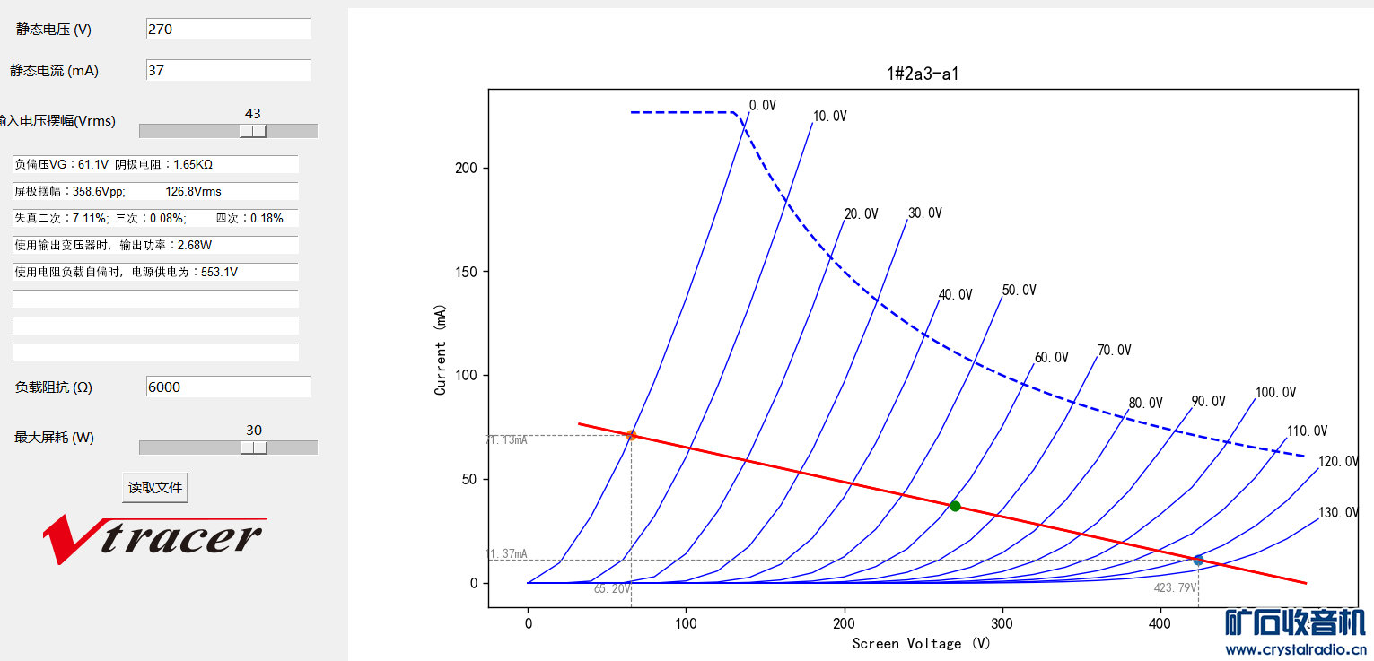

发表于 2025-3-28 15:03:47 | 显示全部楼层
重感冒 发表于 2025-3-28 09:31
自偏的问题是偏压随低频大信号波动,正半周只要信号周期够长,阴极电容是在持续充电的,所以负偏压加深, ...
老师845

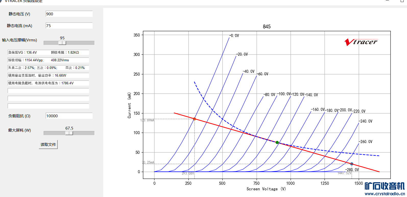

发表于 2025-3-28 15:11:08 | 显示全部楼层
第二级电流为什么设这么低?1.2k阴极电阻。这个会影响输出动态范围,这个设定失真很大,这两图一个是37ma 一个是50ma静态电流,其他没变,你自己对比一下二次谐波失真
发表于 2025-3-28 15:25:54 | 显示全部楼层
第一级接成srpp可能更好些,最后一级算了一下屏阴电压880V,电流80ma,其实用85或者90ma输出功率更大些声音也更饱满温暖些,845有两种,一种屏耗75w一种100W(国产的多数是这个),注意我的建议是基于100W屏耗的管

丛总提供的方案就很好啊,中间挤一级缓冲,可以输出30W。如果手上300B有推动牛那就按一楼的电路修改一下就好了,那里不合理的我前面都提了一嘴的了。
发表于 2025-3-28 17:14:39 | 显示全部楼层
brgc100009 发表于 2025-3-28 15:57
金属屏的845C75瓦,石墨屏845B\T100瓦。
你这两个管都有的话 那就按75w的来设置可以兼容100W的管 反过来则不能。这个是75w屏耗的其中一组数
