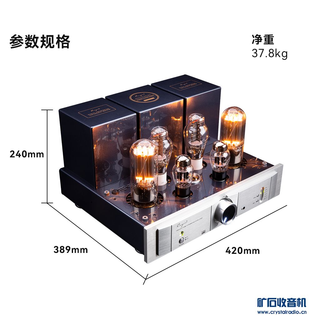

 楼主| 发表于 2025-3-27 10:22:28 | 显示全部楼层
jupeter 发表于 2025-3-27 09:12
有商业价值,部分直热迷信者会为此买单。
商业价值确实 不小。国内有Cayin 凯音 A-845 PLUS 功放机,威声顿R-800i胆机845电子管大功率hifi发烧级功放机、斯巴赫音响双声道单端300B推845/211胆机、曙光300b推845胆机、魔娜300B推845胆机等。
