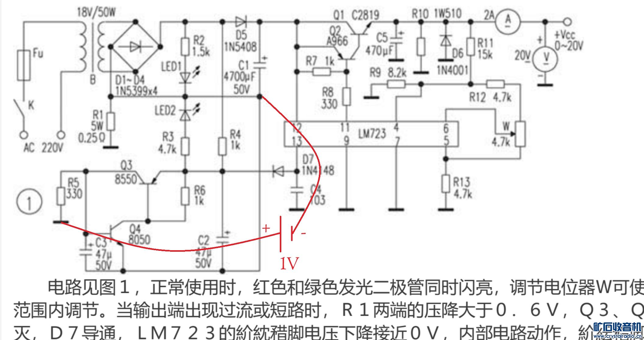

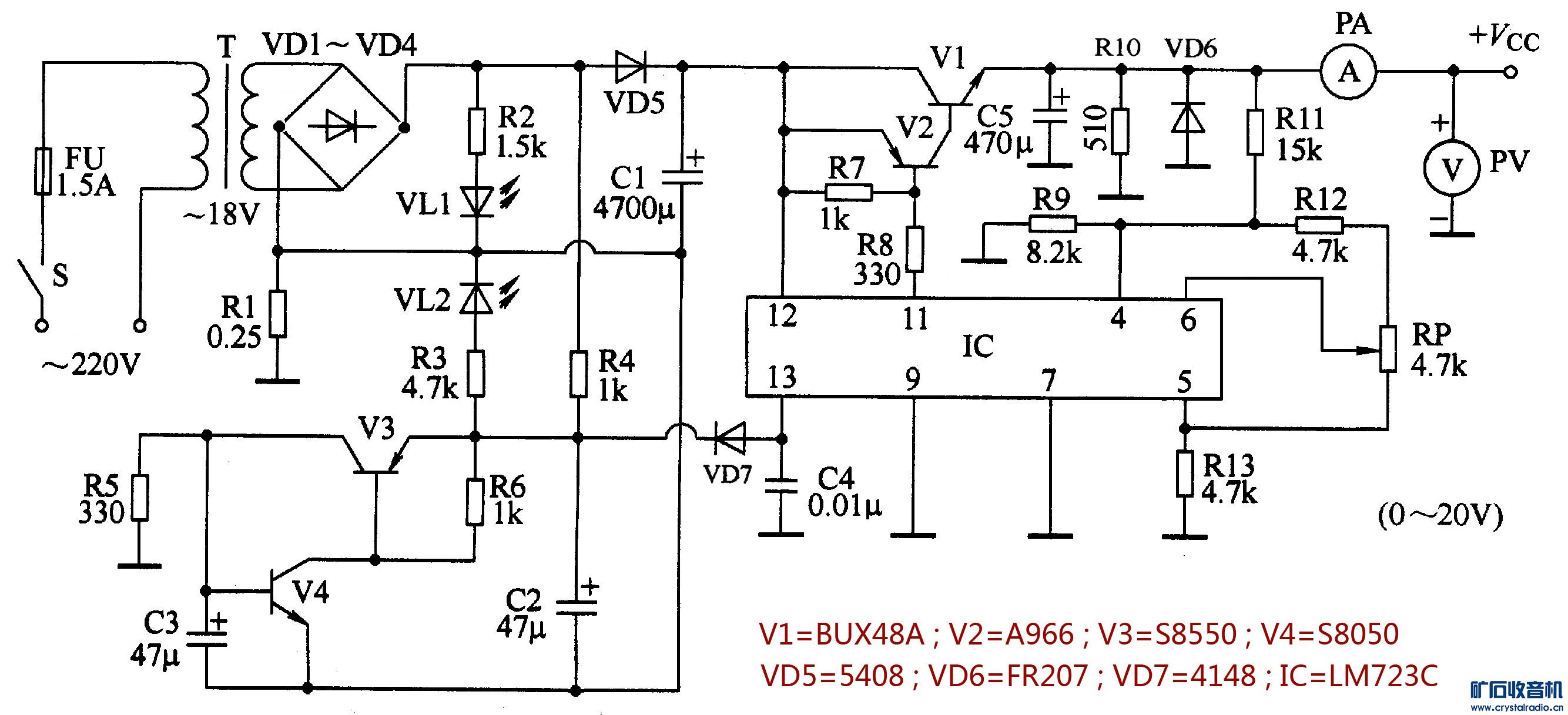

楼主: 1004739260
请教LM723可调稳压电源

发表于 2025-3-30 00:39:01 | 显示全部楼层
楼主这电路我很多年前做过,一次性搞定,随意短接输出,电路没问题。
楼主可以在人为模拟短路保护,把R5接地端调开,单独接1V左右电压,看看D7阴极是否能被拉到底,没问题的话,说明控制电路没问题,或者直接把D7阴极拉倒地,测量芯片11脚是否输出接近12脚电压的高电平,如果可以,说明保护电路和芯片正常,如果不行,说明电路有问题。

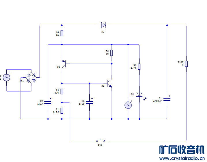

发表于 2025-3-30 13:50:56 | 显示全部楼层
楼主可以在人为模拟短路保护,把R5接 ...
你这个调试方法,可能有点问题。
输入1v电压使得Q4导通后,断开R5 ,Q3就不能导通,2个1K电阻分压,电压不会很低,可能接近电源电压的一半左右,发光二极管不会灭。所以不能断开R5调试。电路正常时,一旦触发,Q3,Q 4导通后,电压可能在0.8v左右。
Q3,Q4和R6组成模拟可控硅电路,触发导通后,一直保持,断电才能复位。
楼主的电路,没有利用LM723本身的电流控制电路。而是另外用2个三极管搭建了一个模拟可控硅电路,用于短路保护。

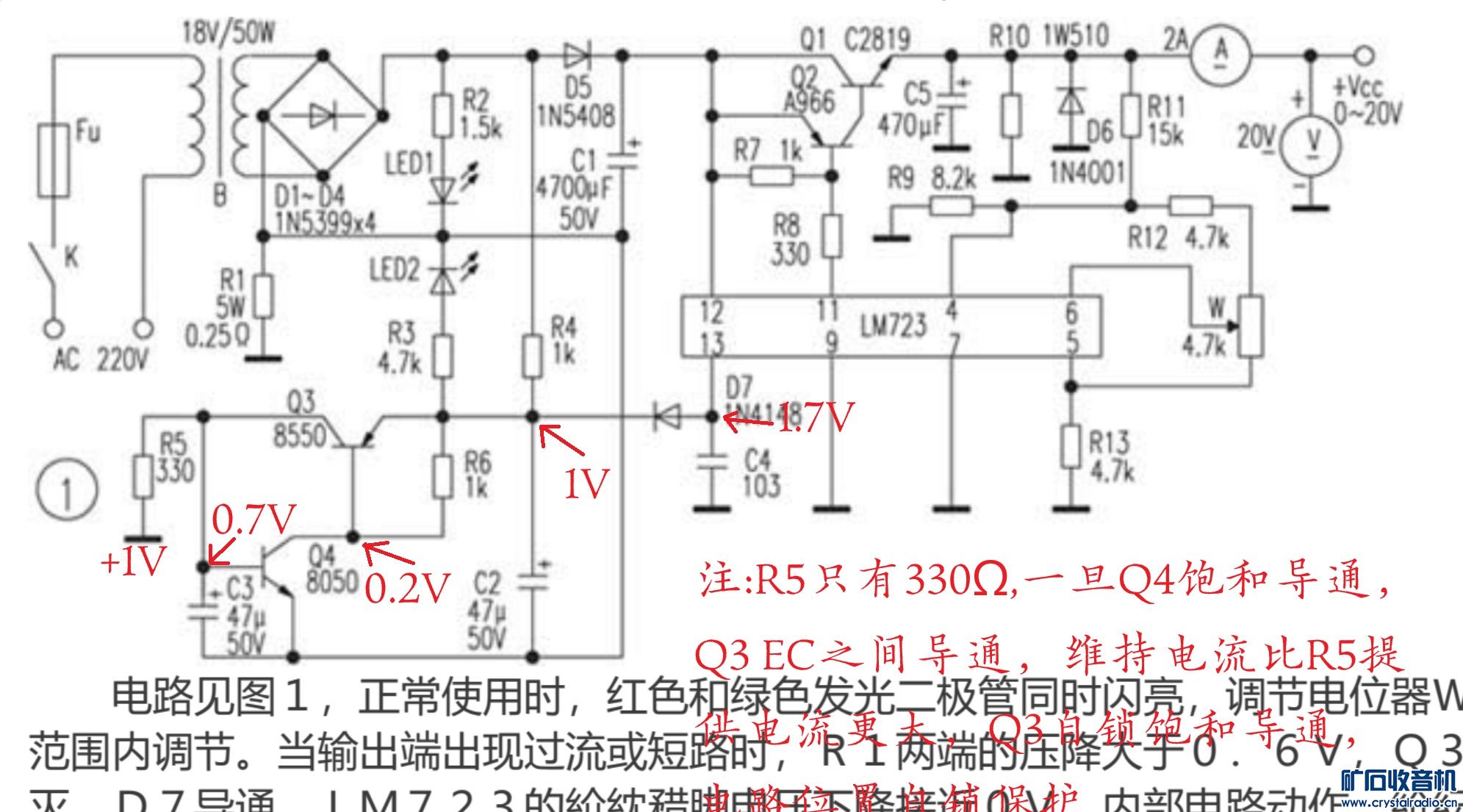

发表于 2025-3-30 15:31:14 | 显示全部楼层
美人鱼999 发表于 2025-3-30 13:50
你这个调试方法,可能有点问题。
独立实验电源加载方法
这里要注意R5原接地引脚挑开,单独接实验电源正极,实验电源的负极接Q4发射极。由于R5数值较小,下端施加1V,能充分让Q4导通,其VCE电压在0.2-0.3V左右。Q3导通后其发射极对地电压约1V左右,D7阳极电压约等1.7V,芯片关断无输出,以上数据为理论估算值,和实际偏差不大,满足理论分析。
芯片13脚拉低后其内部Q16三极管截止,Vout无输出,实现过流(短路)保护功能,详见芯片等效原理图。

发表于 2025-3-30 16:15:40 | 显示全部楼层
音乐留声机 发表于 2025-3-30 15:31
独立实验电源加载方法
这里要注意R5原接地引脚调开,单独接实验电源正极,实验电源的负极接Q4发射 ...
抱歉,是我分析有误!
我想说,不断开R5,在Q4基极接入电压也可以触发模拟可控硅电路。这样调试,就不改变电路结构了。(注意:接入的触发电压要限流)
