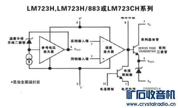

一台LM723稳压电路电源输出端不能短路,一短路就烧推动管A966!保护电路不起作用请老师们赐教什么原因。谢谢!电路原理如图
发表于 2025-3-26 13:38:40 | 显示全部楼层
图太不清楚了,而且没看到哪个位置有过流取样电阻啊

 楼主| 发表于 2025-3-26 14:10:41 来自手机 | 显示全部楼层
过流取样电阻为R1在地线端为0.25欧。

 楼主| 发表于 2025-3-26 14:36:03 来自手机 | 显示全部楼层
夜半一只蚊 发表于 2025-3-26 14:08
没有过流保护,肯定烧管了,请移步到这里看看http://www.crystalradio.cn/forum.php?mod=viewthread&tid=30 ...
主要是保护不起作用,专门烧推动管!只要输出端一並就烧了,不只原因特向老师们请教!谢谢!

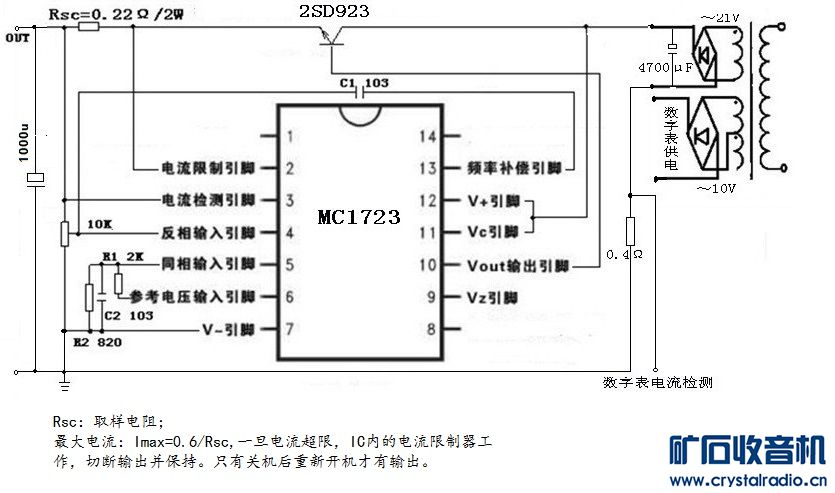

发表于 2025-3-26 15:48:58 | 显示全部楼层
我曾装过这样的电路,偶尔有两次短路,造成无输出,关机再开机后正常。

发表于 2025-3-28 12:07:54 | 显示全部楼层
如我所愿 发表于 2025-3-27 19:11
我就是按照这个图组装好了,大电流它就保护不输出。
变压器是大功率的话,适当调小R1的阻值。
图中,0.6v/0.25欧,2.4A电流时保护动作……

发表于 2025-3-28 22:56:03 | 显示全部楼层
可能是管子的耗散功率太小了,用个大一点功率加散热片试试吧
