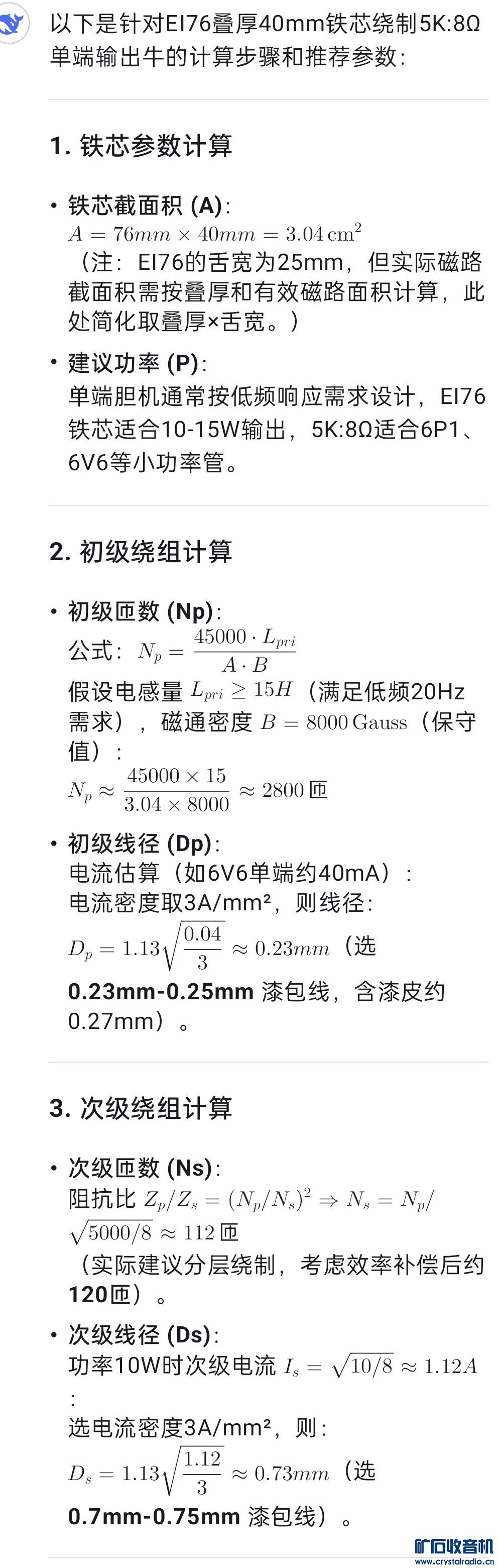

各位老师评估下Deepseek的回答如何?

以下是针对EI76叠厚40mm铁芯绕制5K:8Ω单端输出牛的计算步骤和推荐参数:  ---  ### **1. 铁芯参数计算** - **铁芯截面积 (A)**:     \( A = 76mm \times 40mm = 3.04 \, \text{cm}^2 \)     (注:EI76的舌宽为25mm,但实际磁路截面积需按叠厚和有效磁路面积计算,此处简化取叠厚×舌宽。)  - **建议功率 (P)**:     单端胆机通常按低频响应需求设计,EI76铁芯适合10-15W输出,5K:8Ω适合6P1、6V6等小功率管。  ---  ### **2. 初级绕组计算** - **初级匝数 (Np)**:     公式:\( N_p = \frac{45000 \cdot L_{pri}}{A \cdot B} \)     假设电感量 \( L_{pri} \geq 15H \)(满足低频20Hz需求),磁通密度 \( B = 8000 \, \text{Gauss} \)(保守值):     \( N_p \approx \frac{45000 \times 15}{3.04 \times 8000} \approx 2800 \, \text{匝} \)    - **初级线径 (Dp)**:     电流估算(如6V6单端约40mA):     电流密度取3A/mm,则线径:     \( D_p = 1.13 \sqrt{\frac{0.04}{3}} \approx 0.23mm \)(选 **0.23mm-0.25mm** 漆包线,含漆皮约0.27mm)。  ---  ### **3. 次级绕组计算** - **次级匝数 (Ns)**:     阻抗比 \( Z_p/Z_s = (N_p/N_s)^2 \Rightarrow N_s = N_p / \sqrt{5000/8} \approx 112 \, \text{匝} \)     (实际建议分层绕制,考虑效率补偿后约 **120匝**)。  - **次级线径 (Ds)**:     功率10W时次级电流 \( I_s = \sqrt{10/8} \approx 1.12A \):     选电流密度3A/mm,则:     \( D_s = 1.13 \sqrt{\frac{1.12}{3}} \approx 0.73mm \)(选 **0.7mm-0.75mm** 漆包线)。  ---  ### **4. 电感量验证** - **初级电感量 (L)**:     公式:\( L = \frac{\mu \cdot N_p^2 \cdot A}{l_e \cdot 10^8} \)     (\( \mu \):铁芯导磁率,\( l_e \):磁路长度≈12cm)     若铁芯 \( \mu = 1000 \):     \( L \approx \frac{1000 \times 2800^2 \times 3.04}{12 \times 10^8} \approx 19.8 \, \text{H} \)     (满足需求,实际测量需通过LCR表验证)。  ---  ### **5. 绕制建议** - **分层与绝缘**:     初级分4层(700匝/层),次级分2层(60匝/层),层间用0.05mm电缆纸绝缘。初次级间加0.1mm绝缘纸。    - **窗口占用率**:     EI76窗口面积约 \( 25mm \times 38mm \),估算总铜线占用率≤50%:     - 初级:2800匝×0.27mm ≈ 窗口的30%     - 次级:120匝×0.75mm ≈ 窗口的15%     (实际需验证绕线工艺可行性)。  ---  ### **6. 注意事项** - **气隙设计**:单端牛需加入气隙防磁饱和,建议0.05-0.1mm(用绝缘纸调整)。   - **测试验证**:绕制后测试电感量、漏感和分布电容(目标漏感<10mH,分布电容<100pF)。  ---  **最终推荐参数**:   - 初级:2800匝,0.25mm线径   - 次级:120匝,0.7mm线径   - 电感量:≥15H(气隙调整后)    建议用6V6或类似管实测调整,确保频响和功率匹配。
 楼主| 发表于 2025-3-26 10:18:37 | 显示全部楼层
这是DEEKSEEP的计算结果,貌似线径有点大绕不下。
发表于 2025-3-26 10:33:05 | 显示全部楼层
76mm x 40mm = 3.04cm^2,这这这,咋算出来的,没看懂,而且截面积不是用舌宽算的吗,76mm是个什么鬼

发表于 2025-3-26 17:04:03 | 显示全部楼层
漏洞百出,绕不下。

发表于 2025-3-26 19:00:24 | 显示全部楼层
第一步铁芯截面积已经算错了,后面的结果能靠谱吗?
初级15H的电感量只能满足55Hz(-3db)的频率响应要求。
2800的圈数倒是差不多,算是歪打正着。
