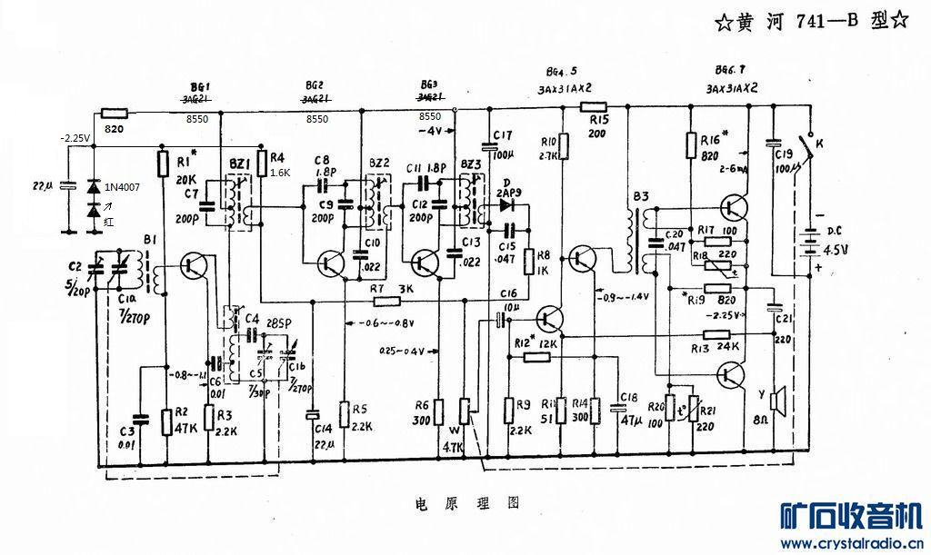

好好调一下中周
 楼主| 发表于 2025-3-25 13:06:53 | 显示全部楼层

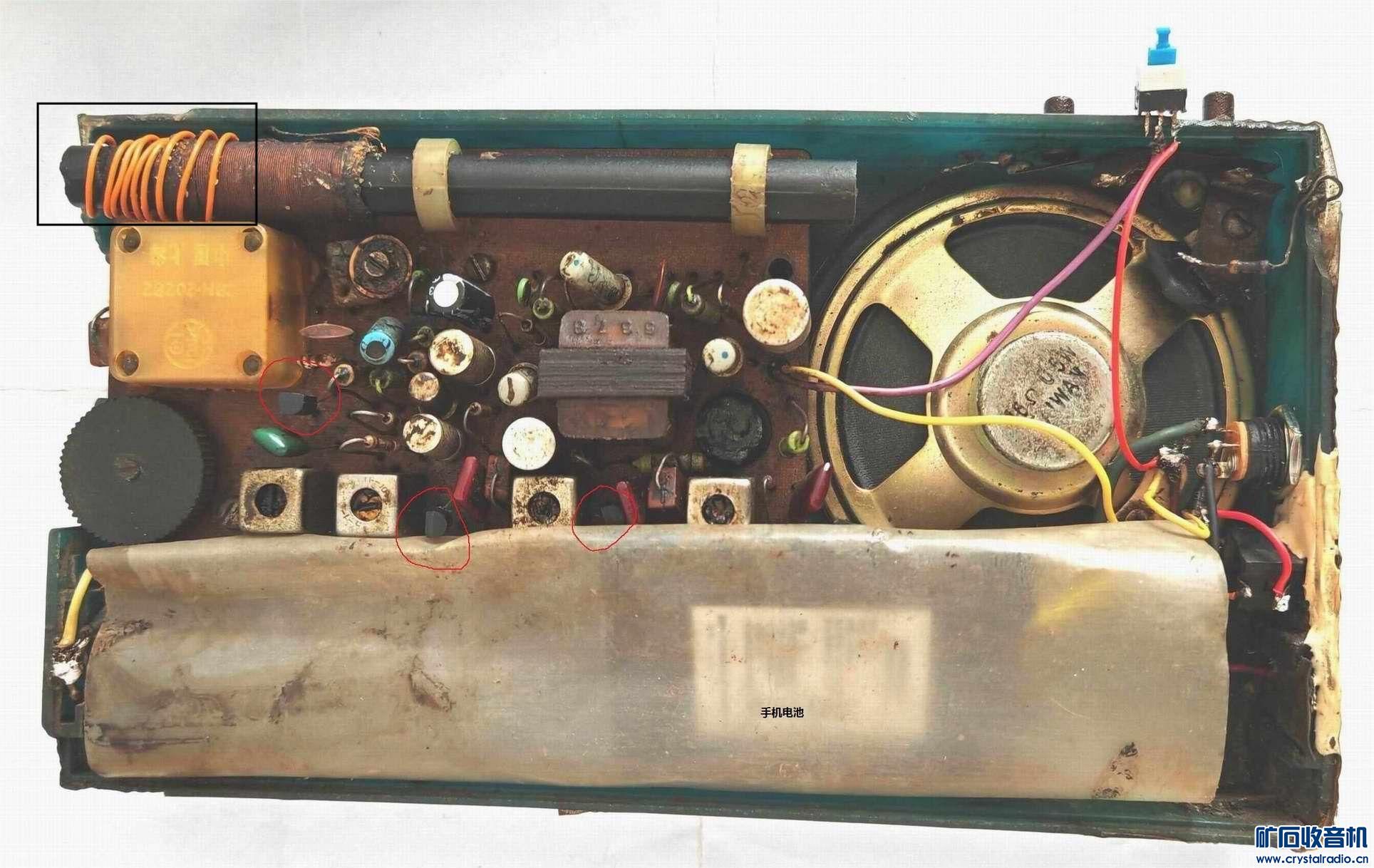

磁棒断了,天线线圈的电感值下降,不想换新,所以加绕几圈导线凑合听。
得益于3个高贝塔值8550,灵敏度比很多收音机都高。
 楼主| 发表于 2025-3-25 13:07:25 | 显示全部楼层
13952016708 发表于 2025-3-25 12:31
玩的就是这个过程,既沉淀了心情,又得到乐趣。我没楼主这么耐心,旧机器听个响不严重失真就拉倒。佩服!:h ...
谢谢关注。
 楼主| 发表于 2025-3-25 13:12:16 | 显示全部楼层
中周已经调成窄带了,否则会串台,因为灵敏度太高。就这个别台仍有啸叫。
发表于 2025-3-25 18:28:56 来自手机 | 显示全部楼层
用8550代替3AG1,中和电容须去掉,凡是换成硅管的都需要重新调整工作电流。
低频端灵敏度差,可能性最大的地方,一是天线调谐失谐,二是振荡幅度偏小。从实物照片看,天线线圈外面缠绕的导线就不对头,如果天线线圈损坏,须用7股纱包线或者单股漆包线按原样重绕,绕好之后重新调整线圈在磁棒上面的位置,使630kHz音量最大。导致振荡幅度变小的原因很多,但只要还能收到广播,那么,把变频管集电极电流再加大20%~50%,振荡幅度偏小所导致的灵敏度低的问题就可以解决。
 楼主| 发表于 2025-3-25 18:44:26 | 显示全部楼层
低频端灵敏度差,可能性最大的 ...
谢谢关注。
黄河收音机的中和电容是用电路板上的铜箔围成的,不容易取消。得益于8550的高贝塔,现在中放灵敏度已经可以了,强台已经开始打嗝了。
低频端灵敏度差只是相对于高频端,但是比手头上的其它几个收音机还是很强的。有时间了我再调一下变频管工作电流。

6a2j 发表于 2025-3-24 20:21
要长期玩的话,还是建议高中频部分像普通的硅管收音机那样设置稳压电路
采用您的建议,加装了稳压电路。
加装稳压电路后电池电压降低时灵敏度不再剧烈下降。
