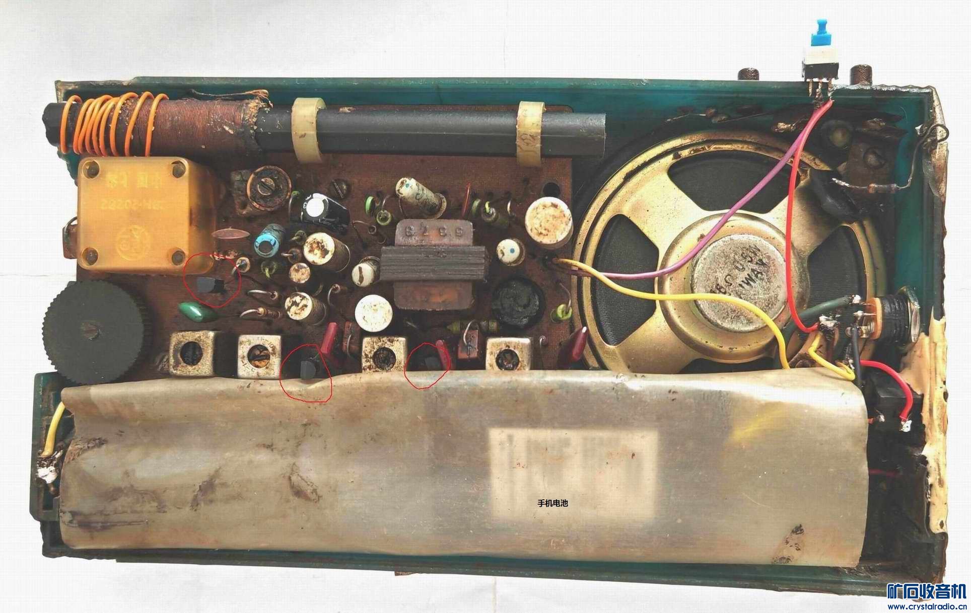

闲来无事修理一下旧黄河收音机。
该机外壳摔烂了,磁棒也摔断了,高放、中放锗管的铁腿也锈断了,喇叭引线也断了。
修理过程:
电池正极附近的外壳断裂最严重,用胶粘一下凑合用。
磁棒摔断导致天线线圈的电感值降低,找了一截导线试着加绕几圈,还可以用。
高放、中放锗管用8550硅管代替,8550也是PNP的,这样不用大量改动线路。低放、功放部分锗管未坏,继续使用。锗管对提高输出功率有利。
原8欧喇叭用16欧喇叭代替。功率会有所下降,但是够用。声音太大会扰民。
原三节一号电池不好买到,而且很贵。采用一块4.2V旧手机锂电池代替。
为防止元件腿和电路板铜箔继续氧化,在表面抹了一层机油。注意,可变电容处不能抹。

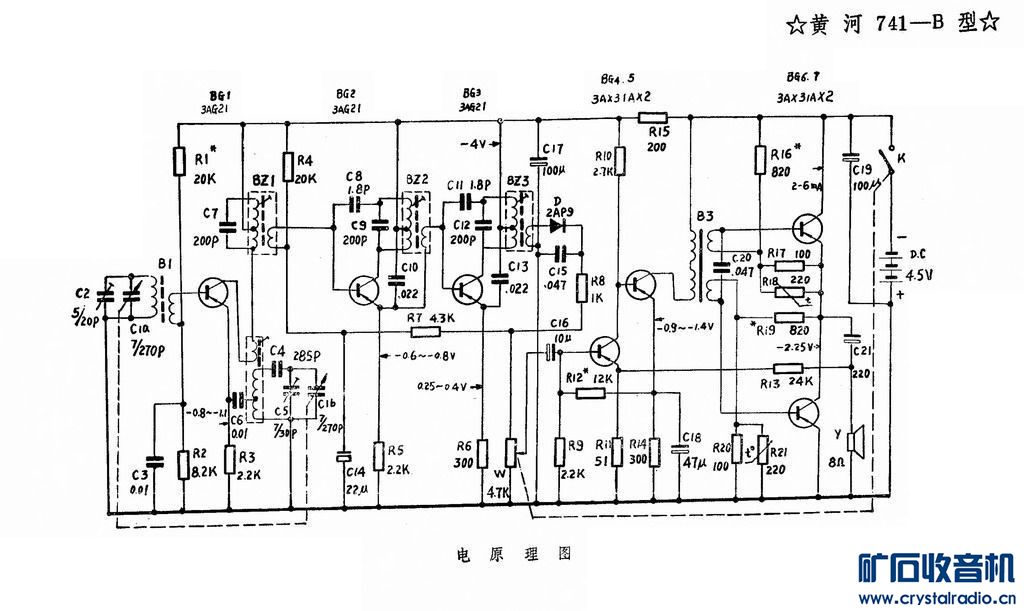

替换改装后开机,发现灵敏度很低。现在8550的放大倍数达到400左右,不应该这样啊。检测变频管发射极电压,发现只有0.4V。于是将变频管基极的下偏置电阻R2由原来8.2K,替换为15K。替换后变频管发射极电压为0.8V。
再次开机,灵敏度厉害了。中午在河南室内可以收到粤语台、日语台、英语台。高频端一动就是一个台。我最近买的DSP收音机拓响T-6621都收不到这些台。但是1MHz以下灵敏度不行,只能收到本省台(有可能是白天电离层对长波吸收更多造成的)。
灵敏度高可能与使用了一个带有5米长电源线的太阳能板供电有关。太阳能板放在阳台,5米长电源线无形中起到了天线作用。但是换其它收音机用太阳能板供电是收不到远地台的。
修好后的黄河收音机夜晚不用连太阳能板电源线也能收到远地台。但是用变压器供电收不到远地台,杂音太大。

维修低电压供电的收音机,高、中频电路不宜选用高贝塔值8550小功率三极管,自身噪声偏大。

一个套件版本前级使用的硅PNP管的型号是9015,没有见过用8550;只在功放使用8550
BG1的偏置应该改动R1电阻,改下偏置电阻的还是不多见

频率低端灵敏度不足,取消R2,R3电压提高至1~1.1v。
8550最好换9015。
R5取值2.2K甚为奇怪(一般不超过1K),将减弱AGC功能。

我一开始也是用低噪声的9015替换高、中放锗管的,但是灵敏度太低。当时还没想到是变频管工作电流太小的原因,于是又换成了高贝塔的8550。换成8550后灵敏度有所提高,但与其它收音机相比仍偏低。前一段逛论坛时看到有高手说变频管工作电流大了灵敏度高,但会带来噪声。于是提高了变频管工作电流,灵敏度果然大大提高。因为发现使用8550替换高、中放锗管的噪声并不大,而灵敏度特别高,所以没有再换回9015。
对比发现,使用8550替换高、中放锗管后的黄河收音机噪声比拓响T-6621、德生R-911等其它收音机噪声都低。其它收音机都是集成电路的,估计与此有关。
其实我也奇怪这8550管的噪声为什么会这么低。以前我在做耳放时测试过几种管子的噪声,8050〉9014〉9018〉3355。按说8550与8050在噪声方面是同一级别的,连续放大噪声应该很大,但实际效果并不大。

要长期玩的话,还是建议高中频部分像普通的硅管收音机那样设置稳压电路
