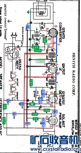

求珍妮诗zenith电子管收音机电路图,型号5D610谢谢谢谢!

非常感谢您给我这个路图,但是可能有点不清楚,而且当中有3个电容看不出来他们的标号2,两个电阻也都标了R5, 是重复了还是怎么回事?
3个红圈标出来的是电容,2个蓝圈标出来的是电阻。 怎么能区分一下吗?

一个管脚一个管脚对线路,一个元件一个元件检查焊点。痛并快乐着。。
