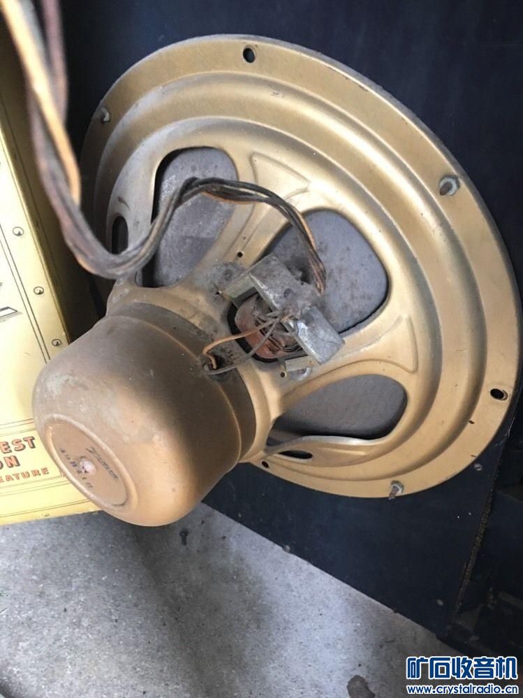

另外,你的喇叭是否如下图,如果一样那就是励磁喇叭。励磁供电似乎已附在喇叭上。
 楼主| 发表于 2025-4-5 09:32:54 来自手机 | 显示全部楼层
喇叭是这样的,没有励磁线圈,两根线从电路板下面穿出底板,直接接输出变压器初级的。
 楼主| 发表于 2025-4-5 09:49:09 来自手机 | 显示全部楼层
不知道是不是原装的喇叭。从电路图上看应该是对的吧

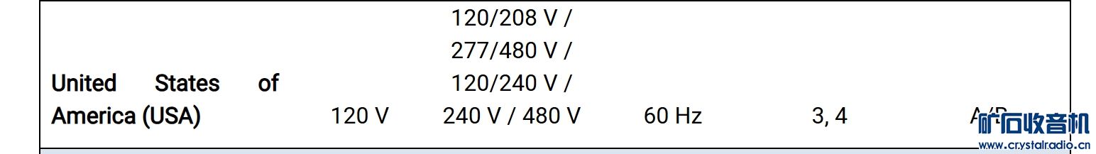

发表于 2025-4-5 09:53:40 | 显示全部楼层
AT001 发表于 2025-4-5 07:52
本机标称输入电压 117V。 美国市电是 120V。 110V 只是为方便而笼统的称呼。
你说的对,35Z5G是整流管。 ...
美国的家用电压就是117V。
发表于 2025-4-5 10:40:24 | 显示全部楼层
mengjins 发表于 2025-4-5 09:53
美国的家用电压就是117V。
以下截图源自维基百科,电力标准组织及其它文献。

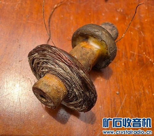

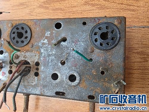

除了电解电容器其他的元器件都拆下来,逐一拆解,中周线圈都拆下来。 有断线的都焊上,天线线圈和可变电容都拆下来逐一打理。 现在就剩下一个中周,由于2个线圈中断了一个需要重新绕,还没做好。
整个底座用金属刷刷了一下,看样子效果还不太明显。 还要用电动模具再打磨一下。 有些地方生锈得比较厉害。
 楼主| 发表于 2025-4-19 15:16:01 来自手机 | 显示全部楼层
有个中周的一个线圈断线了。 拆下来又重新绕了,绕的水平差一些,手工蜂窝线法,线圈也通了,就是难看了点儿。 因为绕的松,所以比原来的那一个大一圈,希望试机时能用吧。

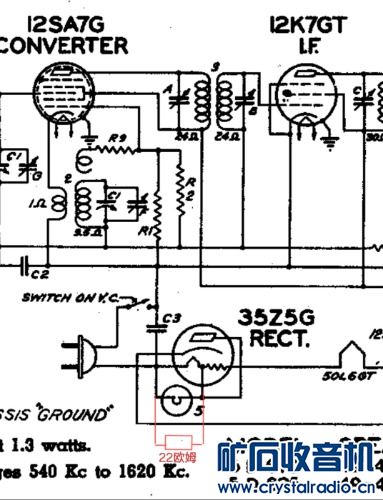

 楼主| 发表于 2025-4-20 12:23:15 来自手机 | 显示全部楼层
继续请教,这个机器以前修理过,不懂为什么在调谐指示灯上并联了一个22欧姆的电阻,如图所示(红线部分),是什么道理?
