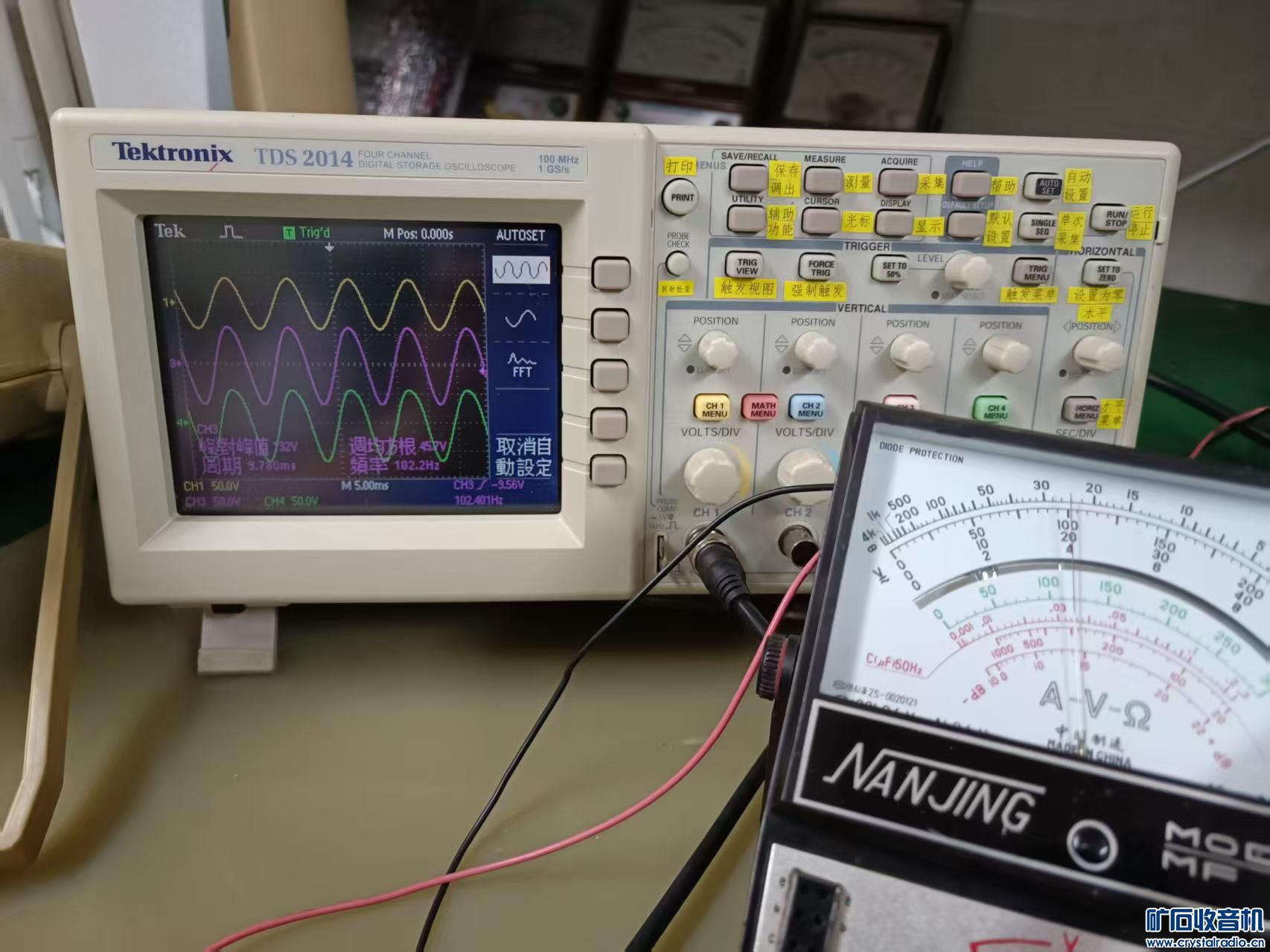

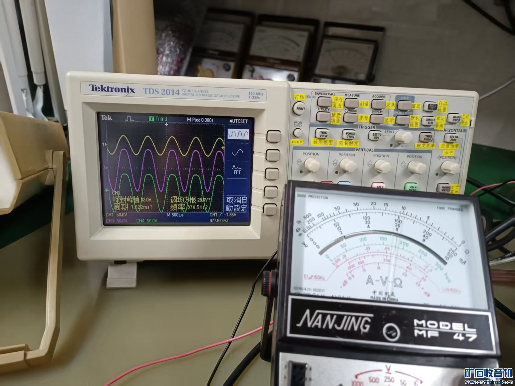

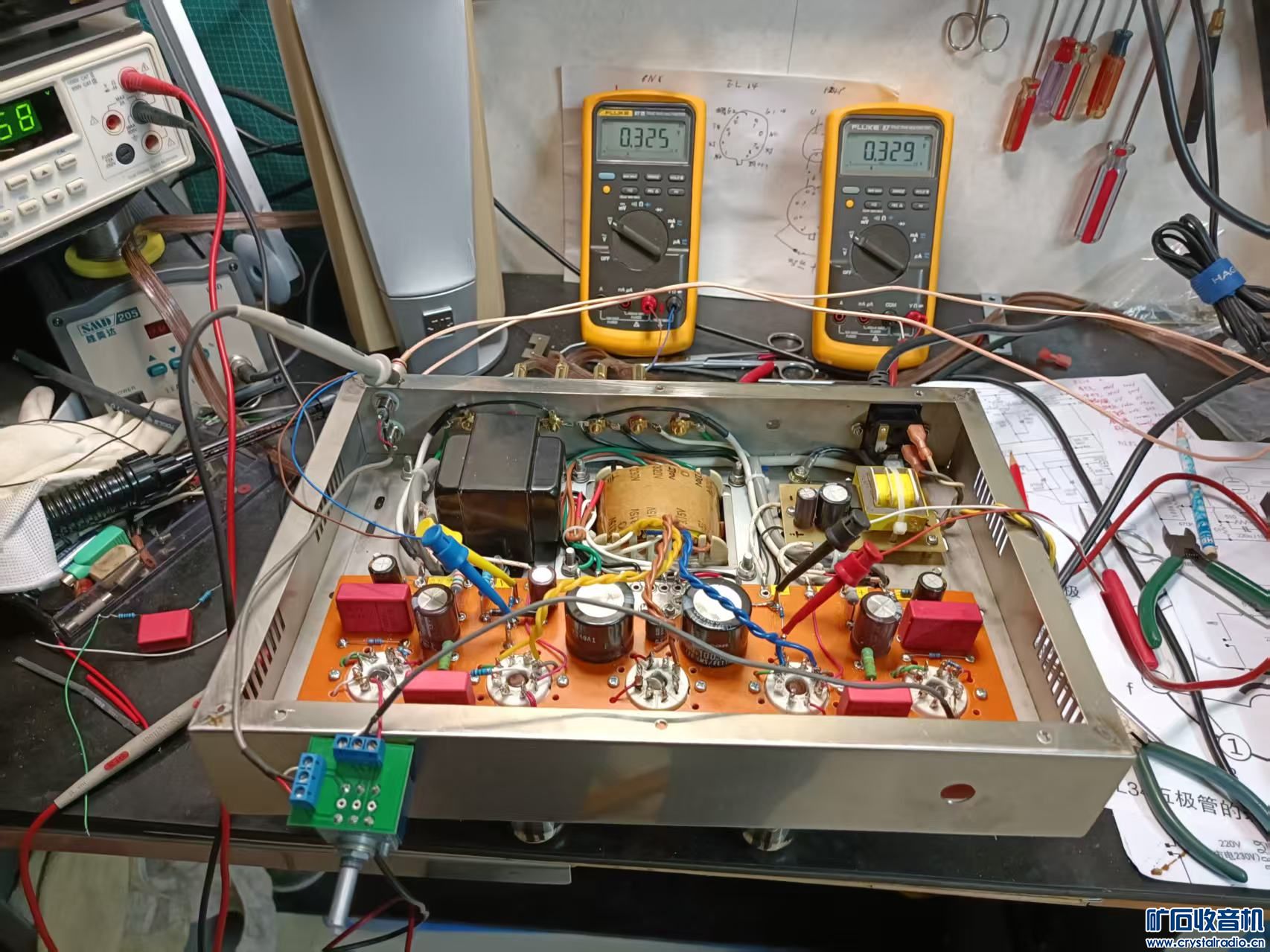

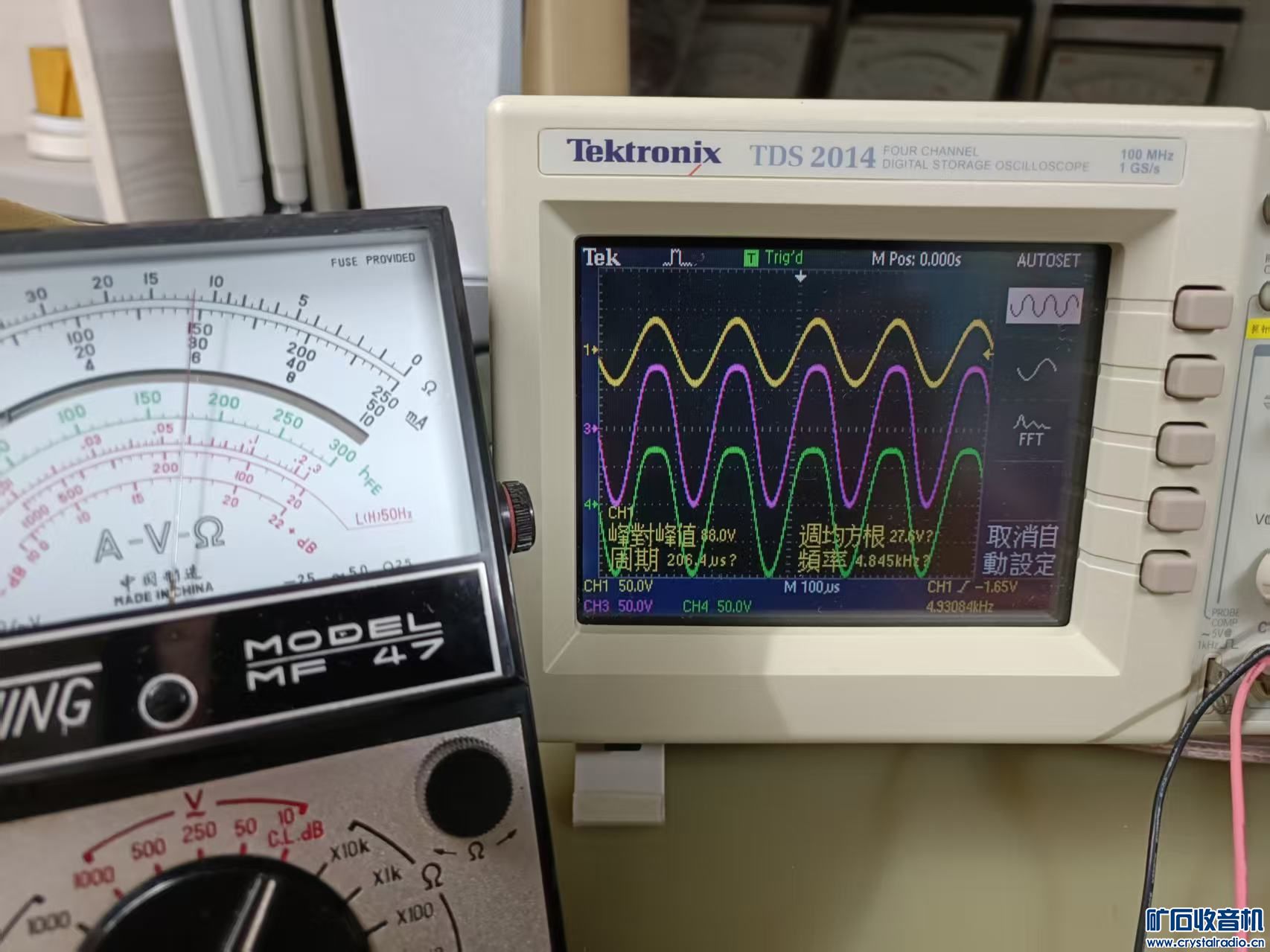

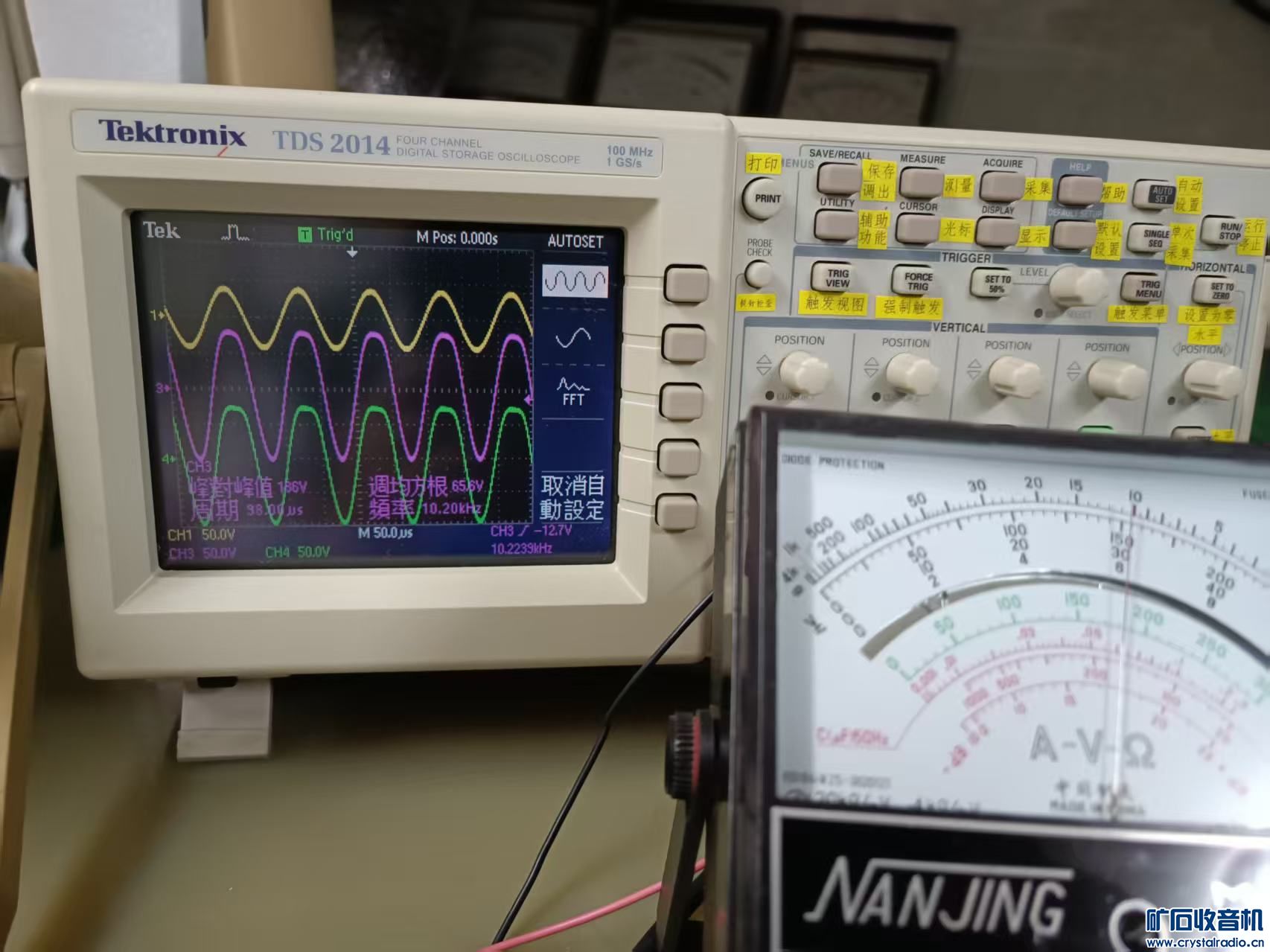

   粗部组装完成,再次请教各位老师, 目前EL34静态电流30---40,是否要再调大点, 还有输出8欧端5-6V电压时巳听出失真,功率只有4W左右, 偏小太多,晚上上示波器再看下.
 楼主| 发表于 2025-4-12 21:25:31 | 显示全部楼层
      输出6v以下波形未失真,6v以上开始顶部变平. 试听中,中小音量音质还可以,电位器开一半以上听得有少许破音。
     黄色 输入波形 ,紫和绿 输出波形,  负载 10欧电阻接8欧端子上.

外观
外观

发表于 2025-4-12 22:02:13 | 显示全部楼层
好奇一问
用台MF47测量1K以上,那读数靠谱吗?
台泰克测量的读数,又是否太夸张了?是坏机?
 楼主| 发表于 2025-4-13 07:59:09 | 显示全部楼层
pb2400c 发表于 2025-4-12 22:02
好奇一问
      我这台MF47以前对比过测10KHz以下正弦波误差不是很大,非正弦波误差就大了,这儿47大至测下电压,做个参考.
      数字示波器还不太用的惯,只是它有4个通道方便点,自动模式下看个波形 频率,探头是1:1的,示波器默认10:1,所以要除以10才正确. 不过准不准不知,N手的东西也只能参考下.
发表于 2025-4-13 08:39:06 | 显示全部楼层
fujlan 发表于 2025-4-13 07:59
我这台MF47以前对比过测10KHz以下正弦波误差不是很大,非正弦波误差就大了,这儿47大至测下电压,做个 ...
这类指针表的带宽大都是到400周,测量1000周频率以下,勉强还能用,上到10000周的误差已倍增了,弄个能测M毫伏表,也花不了多少
泰克已内置多项计算功能,但屏幕显示的数据。。。建议找个说明书,认真比对并操作一下,再拿去测量,如果不是故障机,那些读数远胜那指针表了
拿着不靠谱的仪表去测量,那些数据只是误导,全没参巧意义

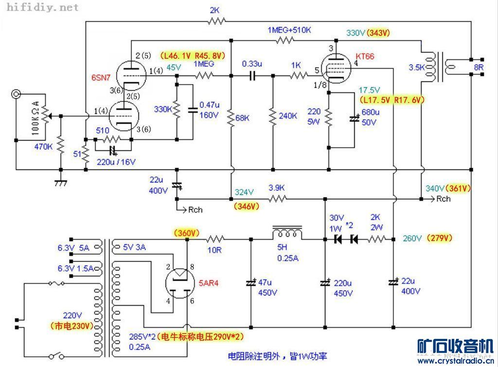

发表于 2025-4-15 00:52:33 | 显示全部楼层
这个线路不错呀,一环套一环,混合偏置,是个相当稳定的线路
发表于 2025-4-15 00:53:55 | 显示全部楼层
el34确实是ul接法比较好

 楼主| 发表于 2025-4-15 09:05:48 | 显示全部楼层
  再次调整元件值,因每声道6N8p独立供电,一级供电电阻由3.9K(一开始用了5.6K)改为12K(用过7.8K和15K,12K最佳),6N8p阳级电压 2脚200v 5脚55V ,EL34帘栅级4脚供电75V稳压管二只串联,限流电阻2K改为3.3K.输出不失真功率有所提高.
   EL34是用固定偏压的,屏电流调至40mA,不太喜欢用发热量大的电阻.
