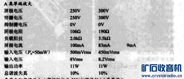

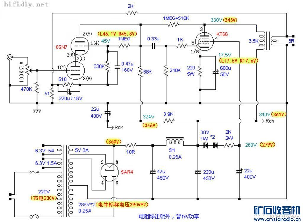

     EL34单端输出变压器抗问题请教各位老师, 大多图纸为3.5K,而手册上为2K,有点糊涂了.
     手头18W输出变压器有4K 3.3K 2.5K抽头,这样在单端情况下接那个头最合理.
参数        信息
屏极负载阻抗(单端A类)        2kΩ
最大输出功率(单端A类)        11W(失真率10%)
屏极负载阻抗(推挽B1类)        3.8kΩ
最大输出功率(推挽B1类)        36W(失真率5%)
阳极电压        800V
第二栅极电压        500V
第一栅极电压        -100V
阳极耗散功率        25W
阴极电流        150mA
输入电容        15.2PF
输出电容        8.4PF
想用这个电路
想用这个电路
发表于 2025-3-23 14:48:39 | 显示全部楼层
次级接负载电阻。譬如8欧或4欧。
阻抗最匹配的时候获得的功率最大,失真最小。如果这两者不能兼顾,自行权衡。
发表于 2025-3-23 14:49:40 | 显示全部楼层
管子阻抗,其实和管子工作点也有关系的,你调过工作点,这个阻抗随着变的。到底是多少,还的看实测。

发表于 2025-3-23 15:04:29 | 显示全部楼层
fujlan 发表于 2025-3-23 15:00
谢谢,工作点是否通过阴极电阻压降调整EL34电流. EL34是早年广坛收的废品中挑出还能用的,配不了对了,扔 ...
我个人理解是,调整到输出功率最大,失真最低,为最佳。这个2个点如果不统一的话,权衡一下即可。
当然阻抗也要基本匹配,差太多不行。
失真的话,没失真仪不好判断。如果示波器看到波形微有变形,失真在3%以上。明显变形则10%以上了(太大了)
发表于 2025-3-23 15:06:13 | 显示全部楼层
还有个方法:
1、你测定变压器的匝数比。
2、改变输出电阻的阻值,找到功率最大的那个点。
3、根据公式可计算出这个时候的初级实际阻抗。
有了这个参数,你再调就好办的多了。
发表于 2025-3-23 15:13:42 | 显示全部楼层
屏压高的取高些,屏压低的取低些,开环频响高多低少的取高些,低多高少的取低些。
发表于 2025-3-23 16:30:36 | 显示全部楼层
EL34单端典型数据。
 楼主| 发表于 2025-3-23 19:22:43 | 显示全部楼层
于海旺 发表于 2025-3-23 16:30
EL34单端典型数据。
       谢谢于版,终于弄明白了 与电压相关.

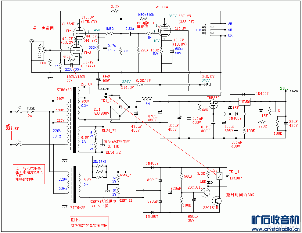

      再请教各位老师一个问题,18W输出变压器原用在FU50上的,带抽头.目前想用在EL34超线性接法上,但比例不对,只有25%,EL34要43%,不知能用否,能用的话怎么接和调整.
220v换算出来的
220v换算出来的
 楼主| 发表于 2025-4-1 10:51:50 | 显示全部楼层

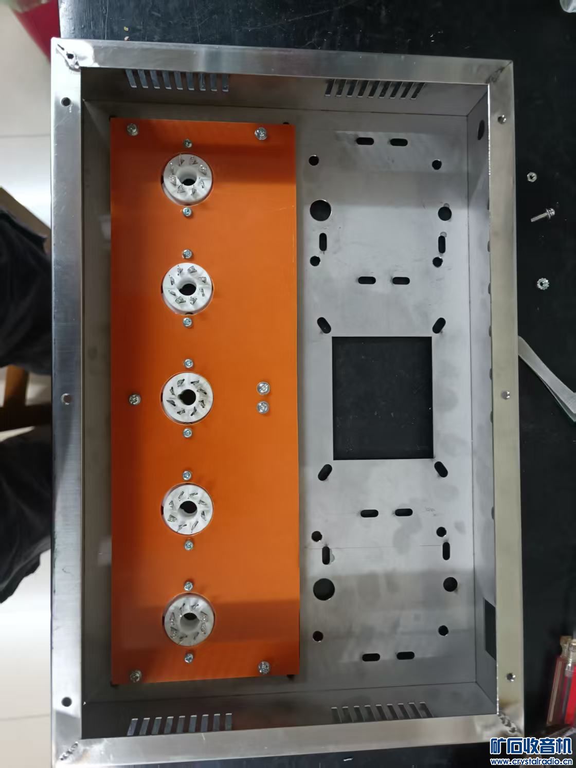

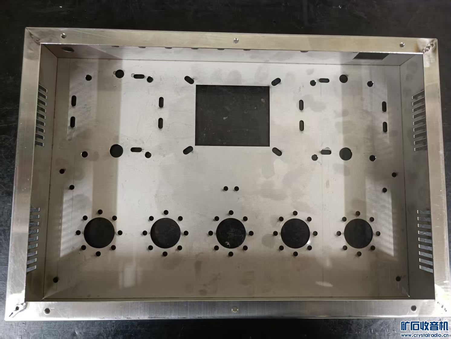

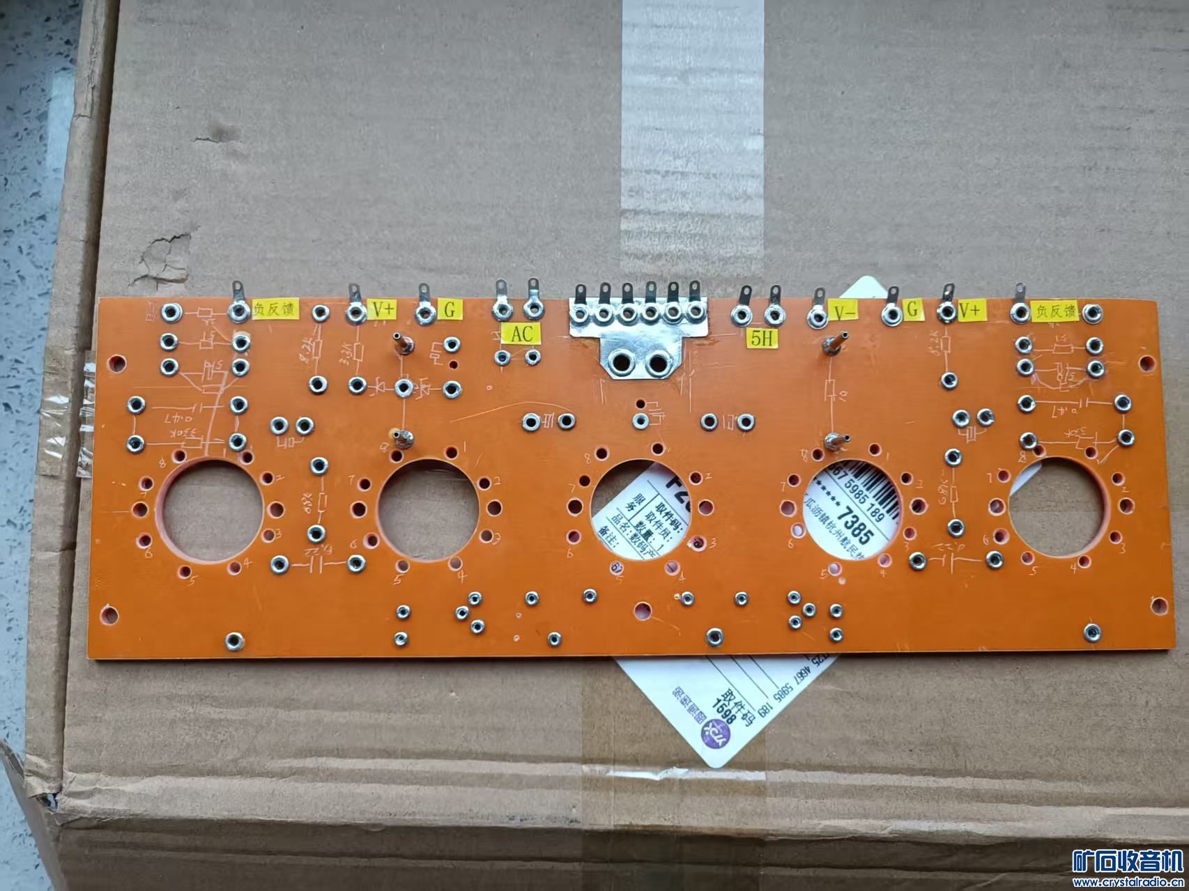

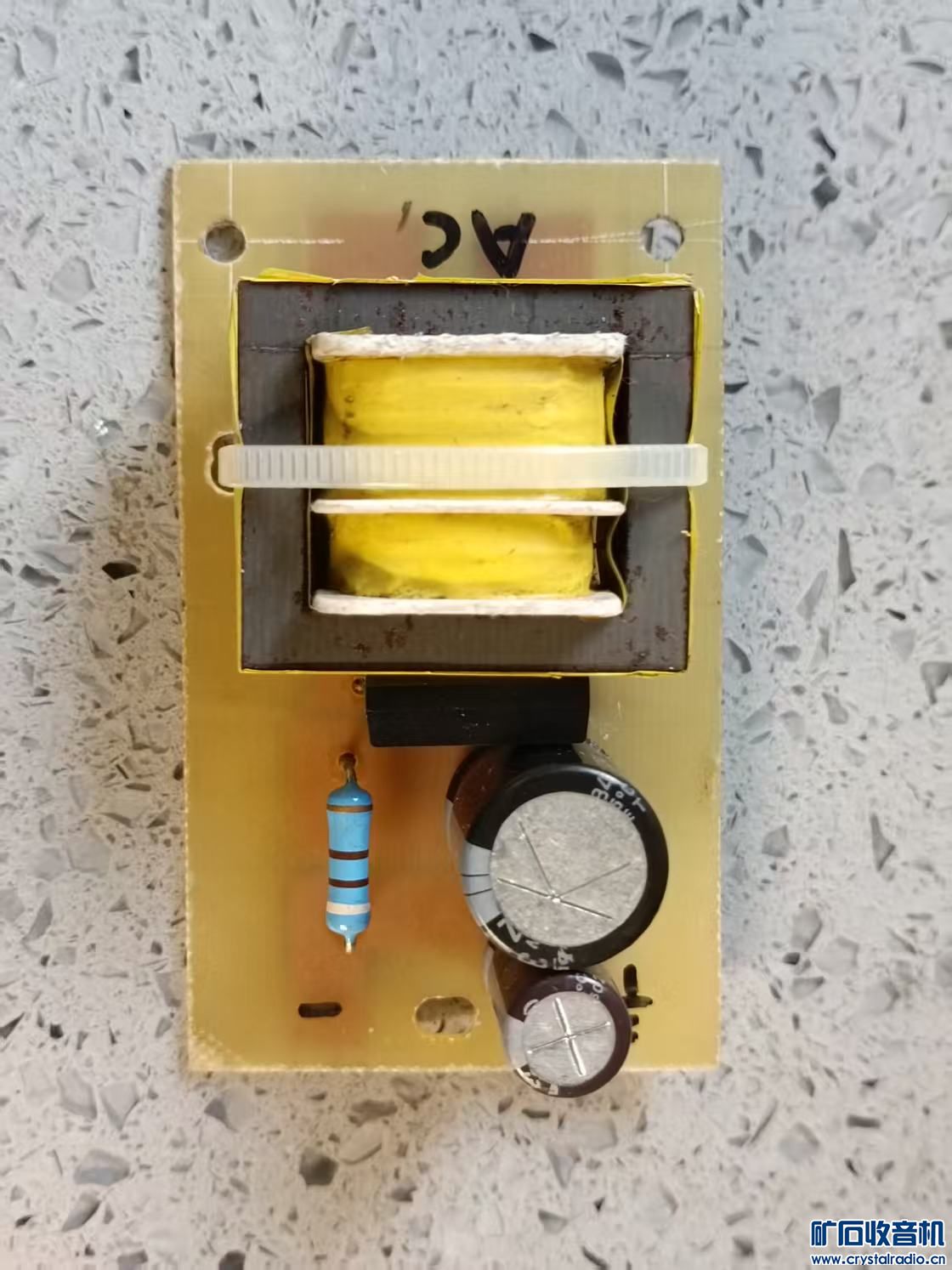

    把库存的元器件优先用掉,实在不够再买.
    另外还有个问题,V1-2 6n8p阳极电压只有50v,管子在这电压下线性会不会不好. 手头有6n1 6n2 6n3 6n4 6n8 6n9 ,目前找到图纸有6n2 6n4 6n8的,那种音质好
某宝买的小机箱,不到100块
某宝买的小机箱,不到100块
激光切割的毛刺得自己处理
激光切割的毛刺得自己处理
弄了块板固定座和以后装元件
弄了块板固定座和以后装元件
座定位,看起来不错
座定位,看起来不错
UPS上拆的36V小变压器弄个负电源
UPS上拆的36V小变压器弄个负电源

 楼主| 发表于 2025-4-6 14:58:12 | 显示全部楼层
   花几个晚上把搭棚板做出来了,加了负栅压调整.
参考这个
参考这个
