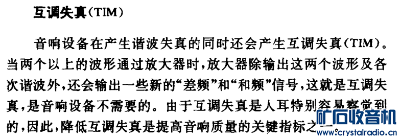

发表于 2025-3-28 11:28:04 | 显示全部楼层
茹祥臣 发表于 2025-3-25 09:09
多谢解惑,我想说的是,两个频率都按照-9dB给定,但是混合以后,会不会出现最大-3.5dB的一个合成频率,这 ...
我记得你哪天问 互调失真的事,我正好看到书上的一段话,贴出来,希望你有用。
人耳对频率敏感,分辨率很高0.2%左右。对各频率之间的关系(协和)也很敏感。这也是我怀疑各种管子,对声音影响的原因之一。
 楼主| 发表于 2025-3-28 11:35:51 | 显示全部楼层
我一楼说的频响发生变化,一直弄不清楚是耳朵,功放,还是音箱的问题。
我代换风之声小王子功放之后低音部分正常,已经确定是功放的问题了。在另一个贴里,“五大联赛”提到磁饱和的问题,我仔细想了还真有可能有这方面的原因。
ED输出牛的两个对插铁芯我安装的时候,在接触面涂抹了一点机油,主要也是担心磁饱和的问题,有可能时间长了以后,机油蒸发或者其他原因导致接触面距离过近,进而导致磁饱和。
还有一种可能就是EL84管子老化,这个也需要代换才能验证。
