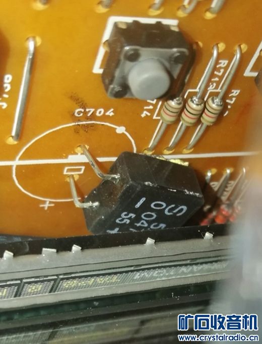

家中有一台老合并功放用来听收音机,拔掉待机电源就不能存台了,肯定是记忆电池失效。找了图纸拆开如下图
买了一个更换的法拉电容参数如下图
更换以后如图
换完测试了几个小时以为正常就装机,然后第二天发现依然不能存台,请有此维修经验的坛友给分析指教下

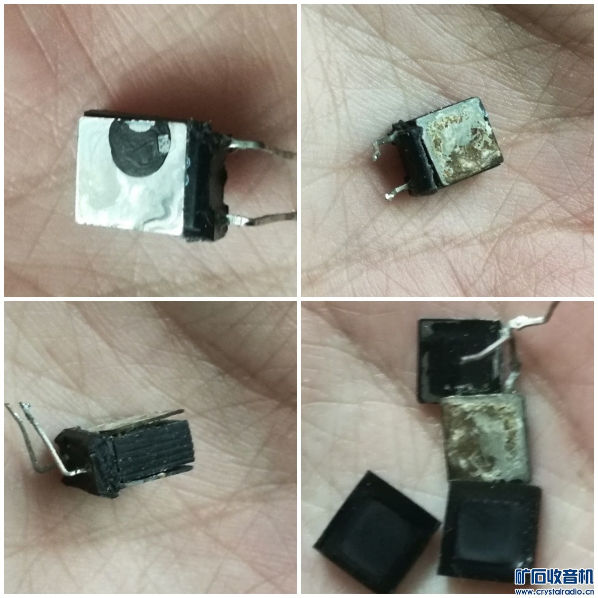

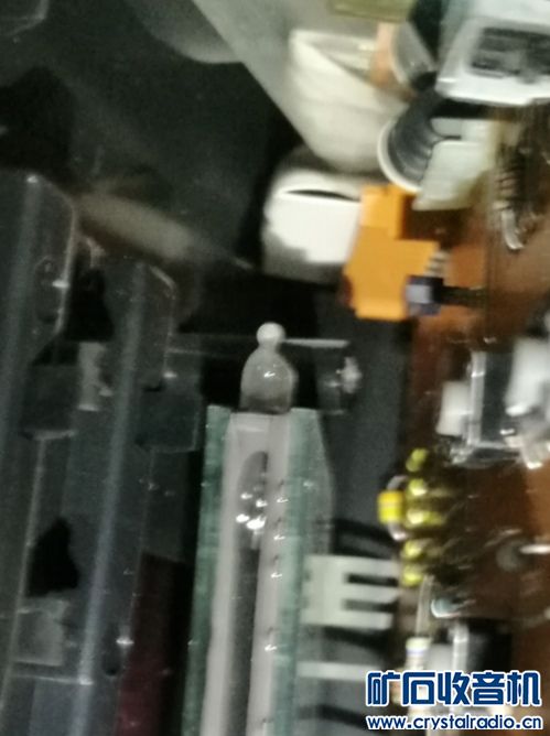

顺便发两张相关图片,下面第一张是上图显示屏的小尾巴,居然是抽真空屏;第二张是失效电池拆解图。
发表于 2025-3-21 15:17:34 | 显示全部楼层
新买的法拉很有可能是假的或容量严重不达标,再有就是电路存在漏电现象
发表于 2025-3-21 10:24:07 | 显示全部楼层
你看,你自己都说这是法拉电容,不是电池啊,法拉电容虽然容量大,但是毕竟不是电池!找找其他原因吧
发表于 2025-3-21 10:37:43 | 显示全部楼层
法拉电容 需要先充电,上万用表量 电压充够了没有
发表于 2025-3-21 11:53:27 | 显示全部楼层
可能是电容接反了。

原装就是法拉电容473,我增大了容量(1F)
版主纠;是473uF

发表于 2025-3-21 14:23:55 | 显示全部楼层
capa 发表于 2025-3-21 13:14
核对过没有接反
开机 关机各测试一下法拉电容2端的电压,
要么电容坏了,
要么电容没有接入电路,假焊。
再有就是电路有严重漏电的地方(可能性较小)
拆下电容,充电后,测试多少时间没有电。
1法拉比原来的电容,大了200倍。。。。。
