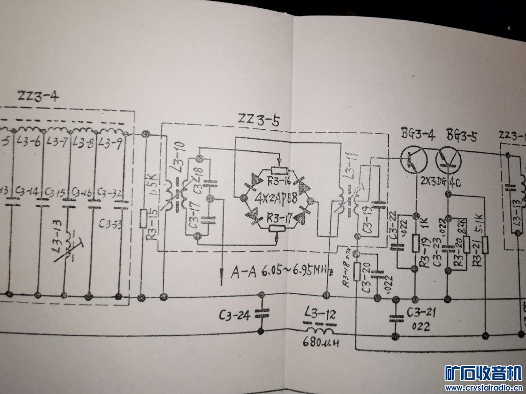

解剖一个短波二极管频器

混频我也有块这样的大板子。用二极管做混频可以这直接用吗、?

听您这么一说,想打开这个中周还不是件容易的是呢。我倒是有个150瓦电烙铁。这里的关键问题是,不打开,不改造重新绕制中周,这个中周大概率不能用。前段时间入手的139B收信机中周,104那一种,最近尝试了一下双调谐中周,效果还不错。不改造就能用。

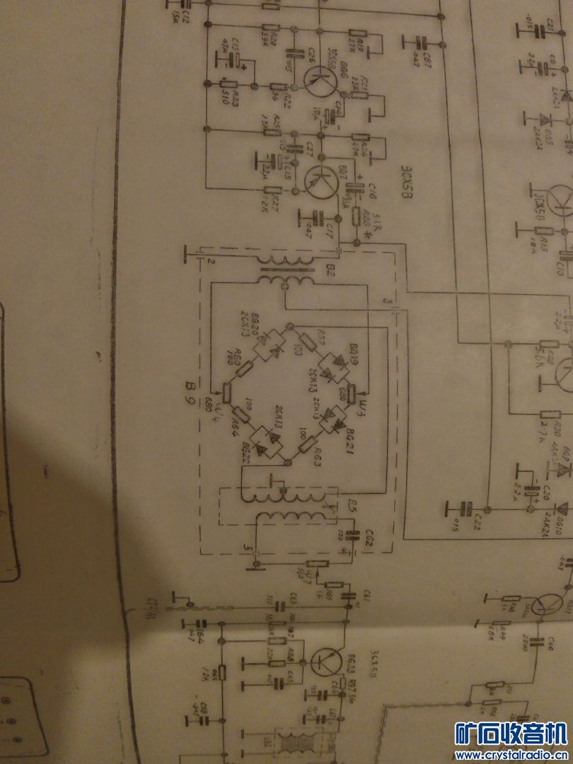

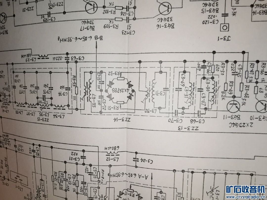

在74军用接收机中的应用
发表于 2025-4-2 11:48:17 | 显示全部楼层
还有一种类型是74发射机上用的
