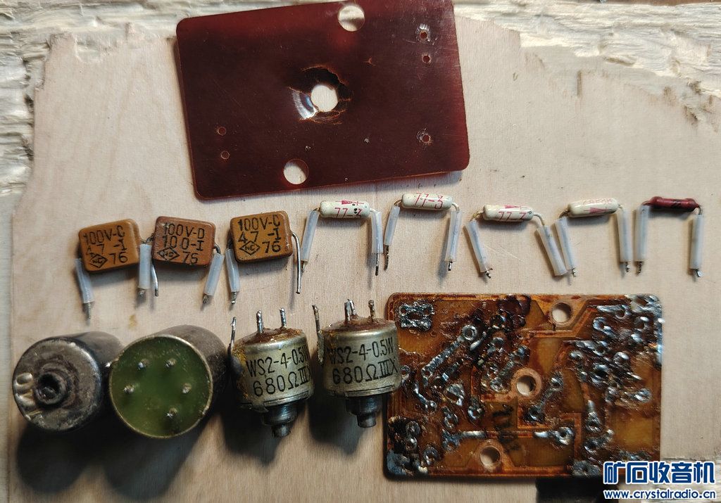

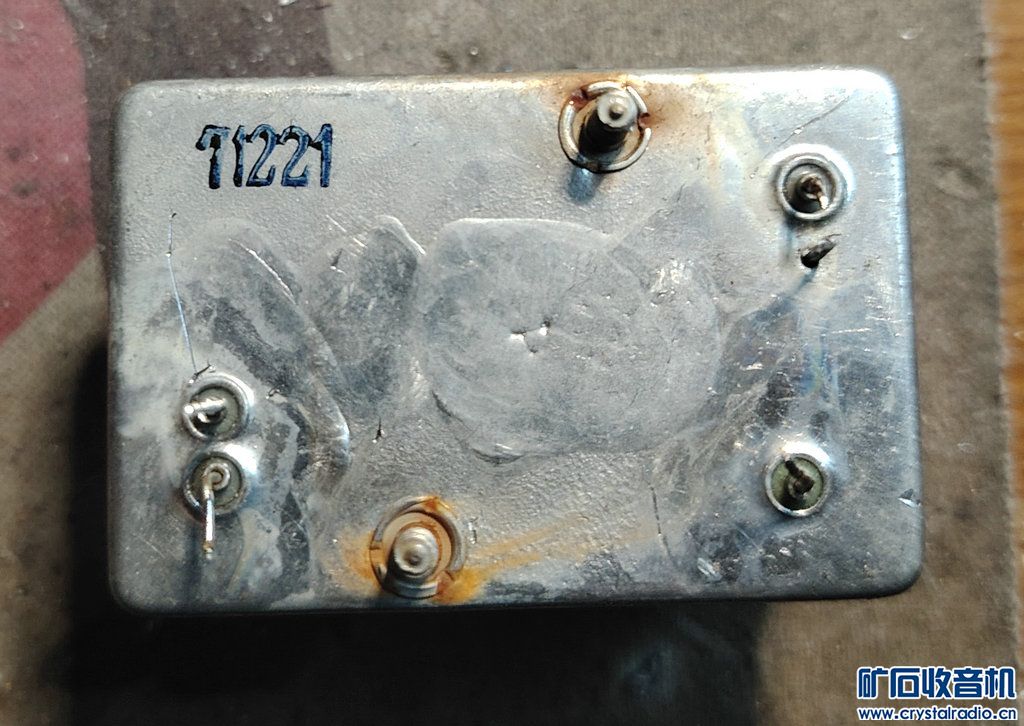

这是从小黄鱼上拍到的,商家说是短波二极管混频器。拿回来解剖了一个。里面有四个2AP8二极管,三个云母电容,一个电阻,两个680欧姆电位器,两只5脚中周,中周底部是密封的。不知这种封装如何打开。有谁打开过这种中周,介绍下经验。谢谢啦!

发表于 2025-3-18 20:38:37 | 显示全部楼层
拆过一些,原来是76型1600发射机上的,那些中周组件都要用硅胶密封,4个二极管直流特性非常一致,里面是金丝的

发表于 2025-3-19 07:54:01 | 显示全部楼层
把電路複刻下來,也許就知道是什麽性質了。我估計是雙平衡二極管混頻器。

 楼主| 发表于 2025-3-19 15:41:33 | 显示全部楼层
回超版:不好意思,上午忙别的事情去了。下午画了一下接线图,边画边测量,看起来挺简单,也让我忙活了好一阵子。 总算画出来了,很粗糙,不美观,也不简捷。检查了几遍,应该没有错。哪位老师擅长画图,不妨重新编排布局画一下。纠正一下,那两个云母电容,容量都是47p,不是470p。我标注的“外接”,是这个混频器从屏蔽盒里伸出的五个线头。两个中周的电感量差别很大,一个初次级都上百微亨,另一个则比较小,只有几微亨,十几微亨。电感量大的那个,屏蔽壳上印着140字样,电感小的一个印着143,大概是型号标识。
发表于 2025-3-19 16:10:52 | 显示全部楼层
70年代的军品,此货真材实料。
发表于 2025-3-19 16:14:20 | 显示全部楼层
xinjun5557 发表于 2025-3-19 15:41
不好意思,上午忙别的事情去了。下午画了一下接线图,边画边测量,看起来挺简单,也让我忙活了好一阵子 ...
类似二极管环形混频器。
发表于 2025-3-19 16:17:10 | 显示全部楼层
果然不錯,就是個雙平衡二極管混頻器,左邊是信號輸入,右邊是本振輸入。電位器調二極管橋的直流平衡,那兩個470pF的雲母電容器接出來幹嘛就不清楚了,有可能中頻輸出?
