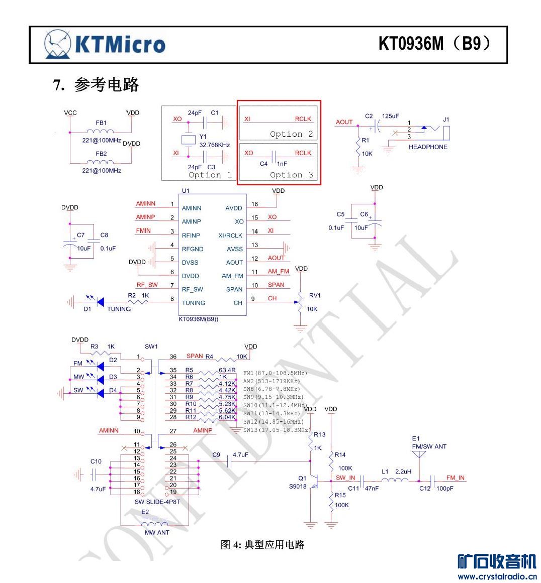

0936如果不用喇叭,用耳机,牠可以直接推动不

PDF里面没找见。资料都语焉不详
发表于 2025-3-15 22:02:53 | 显示全部楼层
PDF里面有很详细的FM、MW、LW、SW的输出电压,连测试条件都标得很清楚,怎么叫语焉不详?
发表于 2025-3-15 21:49:08 | 显示全部楼层
J1就是耳机插口,负载32欧,输出电压345mV。
 楼主| 发表于 2025-3-15 21:55:17 | 显示全部楼层

发表于 2025-3-15 22:15:03 | 显示全部楼层
看起来应该是可以的
发表于 2025-3-16 08:20:13 | 显示全部楼层
胆中波 发表于 2025-3-15 21:55
感谢老爷子,我竟然没看见
习惯了传统的电原理图,原厂资料的电路图的现代画法,刚接触时也看不懂,而且至今还没弄明白红框中的意思
为了折腾这陌生的现代数字芯片,不得不将看不明白的现代画法,转换成老旧的传统电路图!
发表于 2025-3-16 08:27:29 | 显示全部楼层
同一个电路,老旧的传统门坎低,一目了然,现代的画法简约,却高深莫测,越来越让初学者望而却步,不知是否好事?
发表于 2025-3-16 09:05:01 | 显示全部楼层
aaa555000 发表于 2025-3-16 08:20
习惯了传统的电原理图,原厂资料的电路图的现代画法,刚接触时也看不懂,而且至今还没弄明白红框中的意思 ...
紅框中的Xi-Xo接到晶振兩端,RCLK是提供給單片機的移位時鐘,所以紅框電路是一個選項,可以不用管他。
发表于 2025-3-16 09:21:43 | 显示全部楼层
应该是外部参考时钟。
发表于 2025-3-16 10:59:24 来自手机 | 显示全部楼层
KT0936M音频输出幅度,直接带动耳机绰绰有余,使用低阻抗耳机音量太大,常用的音量控制电位器阻值在10kΩ级别,不适合给耳机做音量控制,须使用自带多档衰减开关的耳机。

冰岛老师,那就在输出加一个电位器一个9011啥的能解决不?用8-32欧耳机都行吗?或者150欧助听器耳机?

11脚干啥的,还有哪个AO场馆具体作用是?看起来开机他就导通啊,防范姐吗?反接的话,我听说源极漏极接反了不影响导通?

AO3402,NPN型MOS场效应管,作电源反接保护的。因用大容量低内阻锂电池供电,功放芯片D8002在电源反接后极易烧毁。

KTO936B9的11脚,用外存储器时作波段转换控制,不用外存储器就空着。
