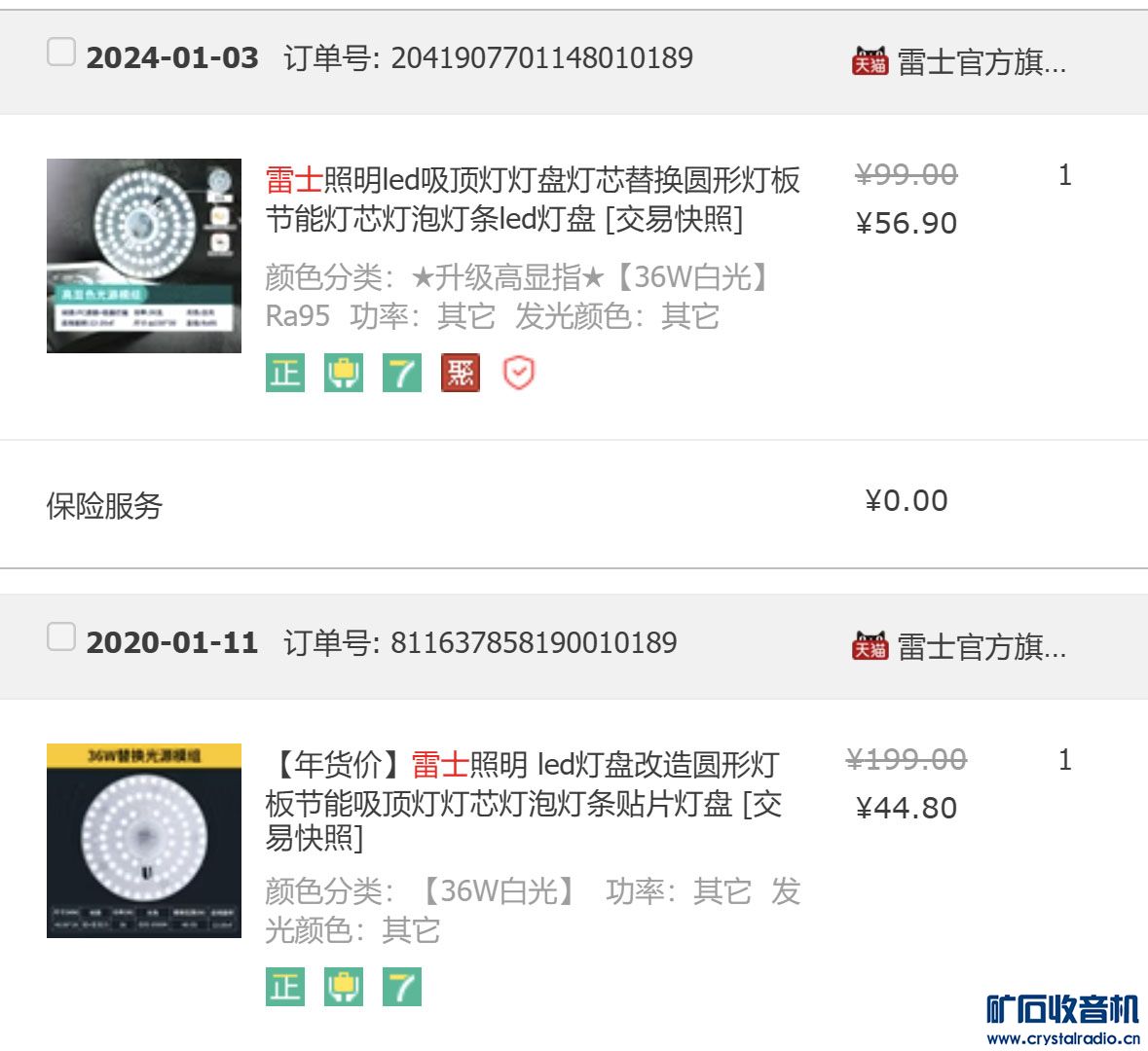

发表于 2025-3-15 11:10:00 | 显示全部楼层
washu 发表于 2025-3-15 11:01
如果在LED灯的输出端串一电阻,降低灯盘的电压及电流,能否延长使用寿命?
LED恒流控制器一般都能修改电流,要参照实物。一般有个低阻值电阻用来电流采样的,把它加大一点就能降低电流。
发表于 2025-3-15 11:17:39 | 显示全部楼层
washu 发表于 2025-3-15 11:05
雷士居然是铝底较宽较厚国产名牌了啊
你只要查下相同功率相同形式的灯条(灯盘)价格也能略知一二,铝底板是目前LED灯成本占比最高的材料之一。
20年内更换过数十次灯条灯盘,利用铁底板配合导热硅脂安装是最佳形式,没有之一。
