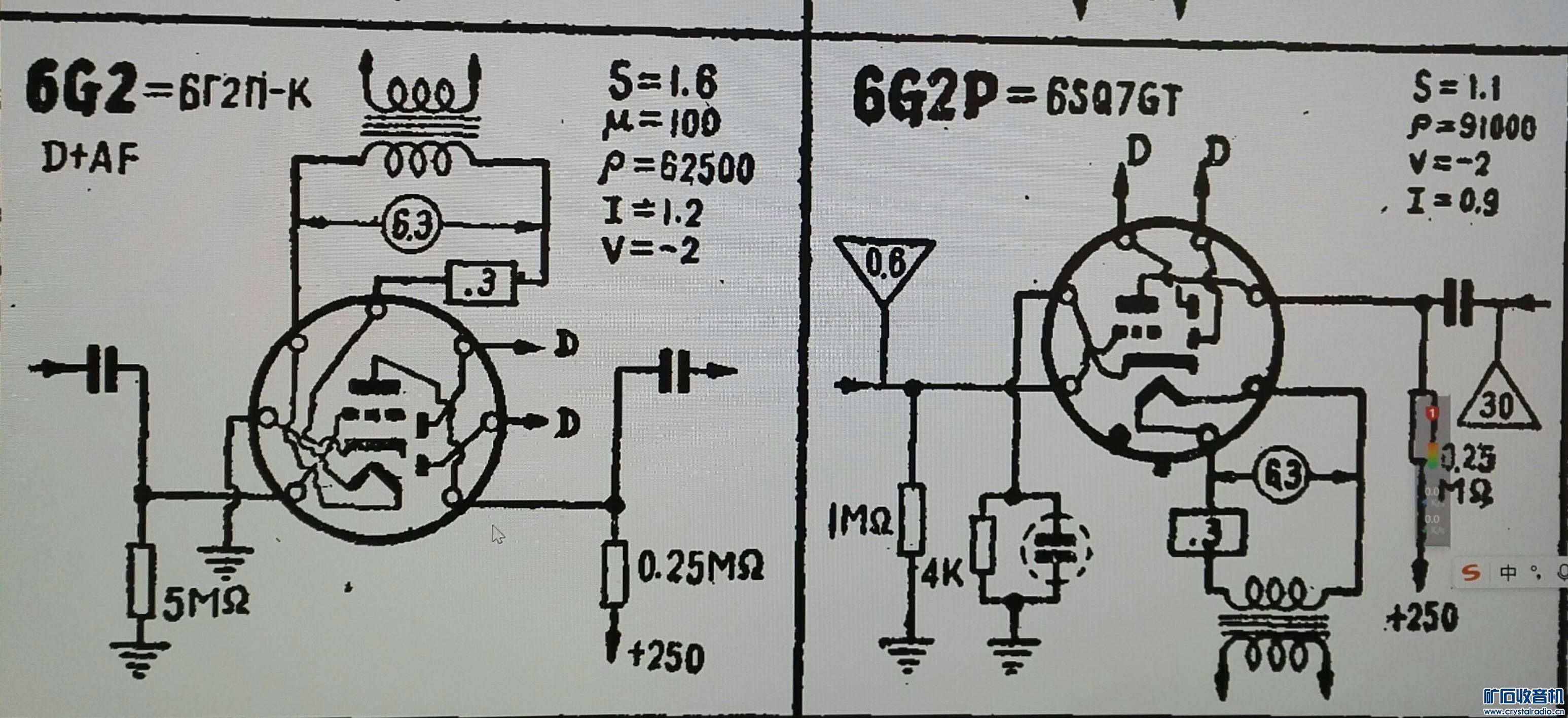

看见有人说中国6g2电子管可以代替美国的6c4电子管是真的吗?
发表于 2025-3-15 21:54:18 | 显示全部楼层
曾经几年前 6G2 一块钱两个,后来两块钱一个。至今居然敢卖9块。
美标6C4也就十来块钱一个。
这管本身就不常用,你要干啥?
R390A上有几个美标6C4,变频用的,被我用国产管代替了。

谁说的6G2代替美标6C4?
这种坑人理论是不是觉得 凡是三极管都能代替?
美标6C4跨导多少?放大系数μ多 ...
对呀我看到我也觉得离谱所以就来问问。

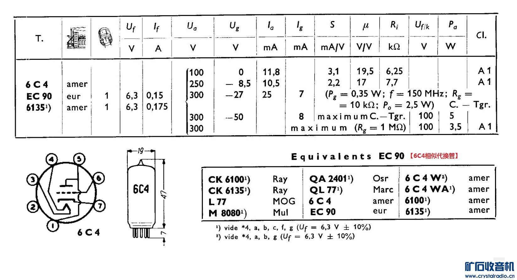

发表于 2025-3-19 10:19:35 | 显示全部楼层
6C4及替代管:

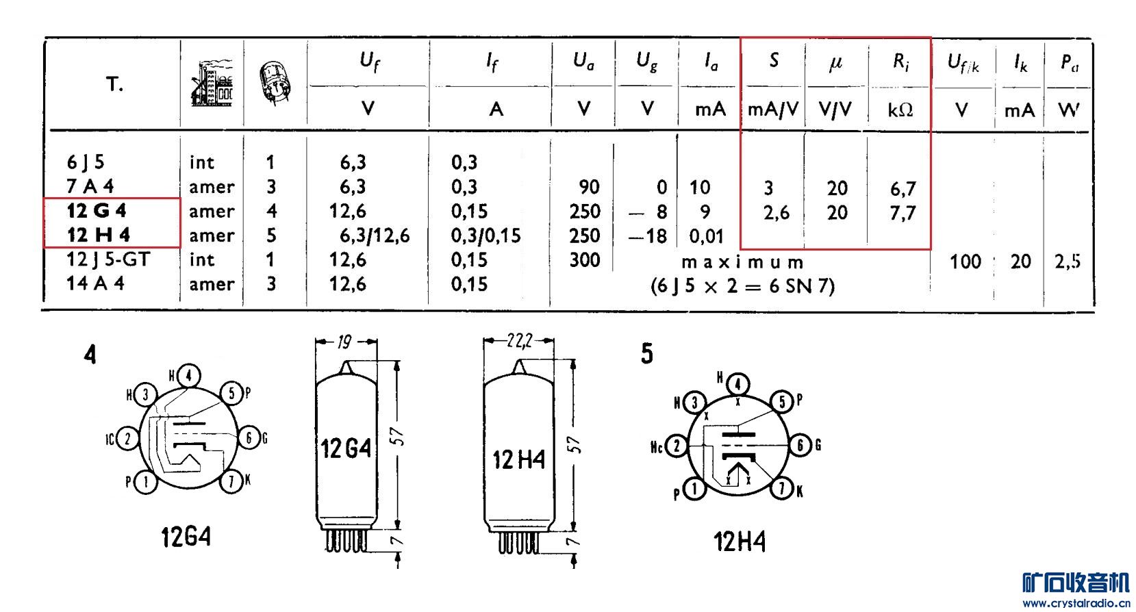

买6C4还不如买12H4与12G4,同样是7脚管。

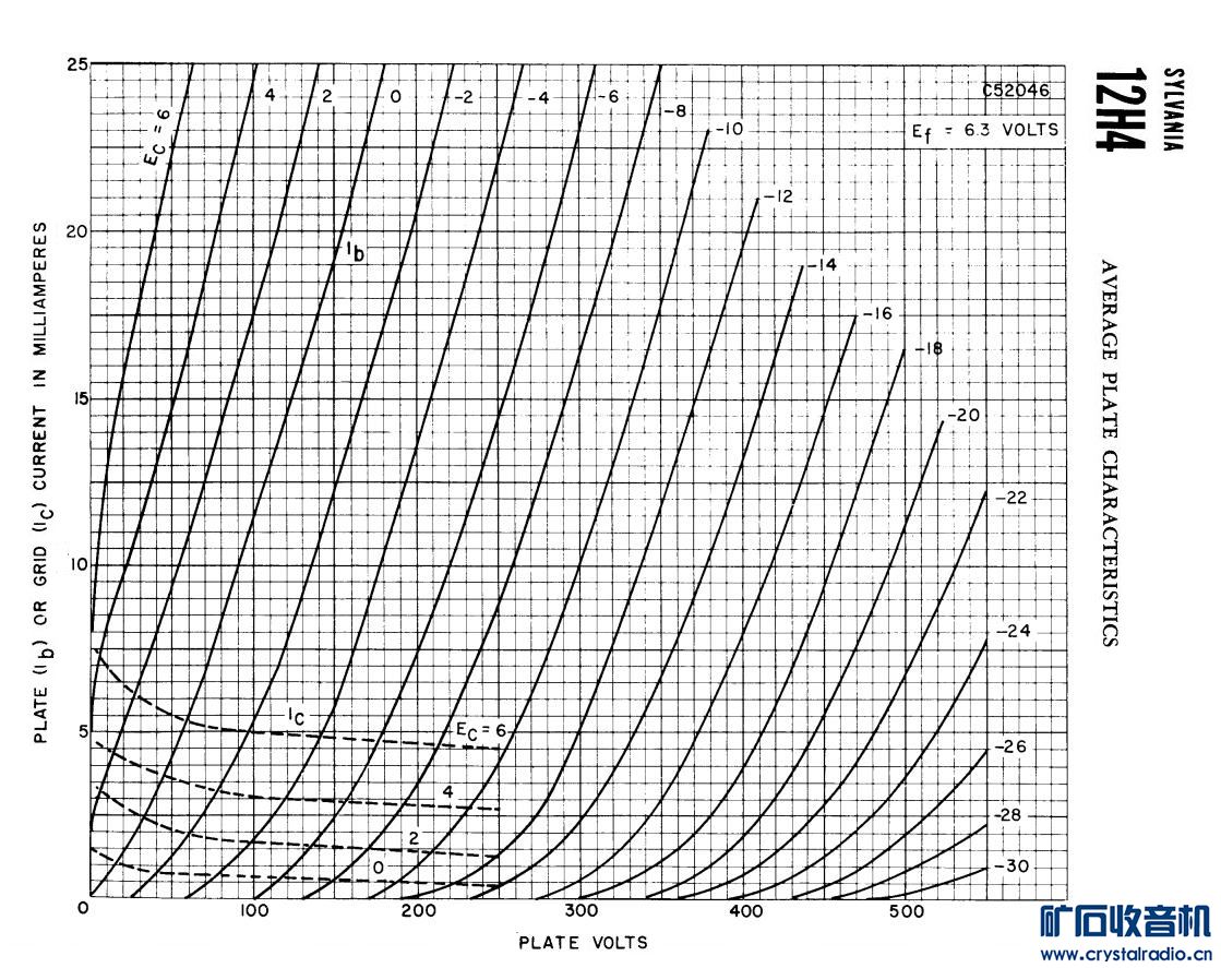

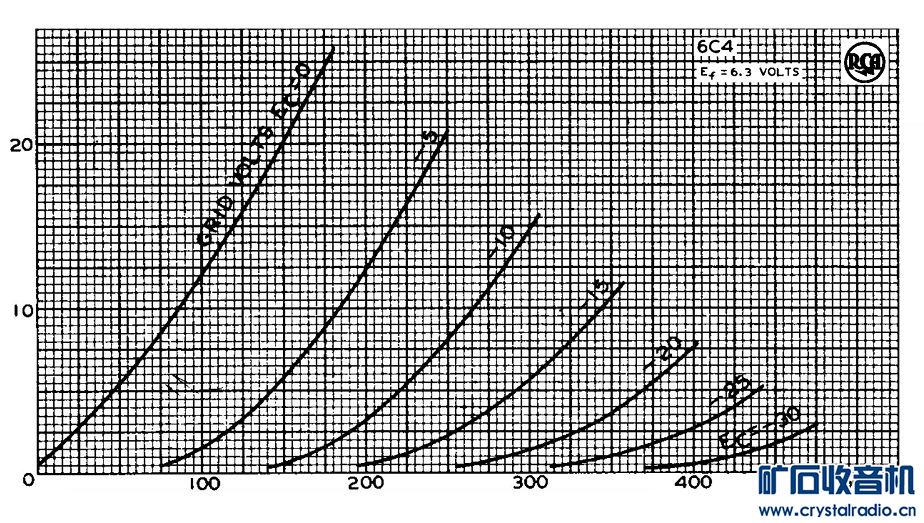

发表于 2025-3-19 10:41:01 | 显示全部楼层
6C4、12H4与12G4的特性曲线
发表于 2025-3-19 10:45:34 | 显示全部楼层
6C4与12G4管脚排列一致,灯丝电压不一样(6C4灯丝6.3V、12G4灯丝12.6V)
