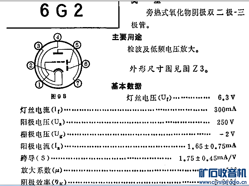

  6c4电子管就是半支12au7,好像也等于半只八角大管6sn7,如果真的能用6g2三极部分代替的话也就9块钱,不知道是不是真的?
发表于 2025-3-15 21:51:48 | 显示全部楼层
谁说的6G2代替美标6C4?
这种坑人理论是不是觉得 凡是三极管都能代替?
美标6C4跨导多少?放大系数μ多少? 国产6G2的跨导和放大系数是多少?
二者差距是DNA级别的

发表于 2025-3-15 15:16:51 | 显示全部楼层
你提出的电子管代用相同等代用型号如下(传递看)
6C4与班子12AU7相同。12AU7欧洲型号ECC82,国产类似管6N10。12AX7欧洲型号国产类似管6N4,6N4是6N2的低噪管与6N2参数相同。6G2等效管日美的6AV6,6AV6的三极部分(仅)用于声频放大与1/2,12AX7特性基本相同,用法相当。6G2可以仅在收音机功能上与6G2P(6SQ7,苏联的6Г2金属管相同),与6G2P相同的还有12SQ7。
电子管是否可以代用与特性相同是两个概念。
发表于 2025-3-15 15:56:22 | 显示全部楼层
6G2P等于6SQ7GT,三极管部分与12AX7近似,是高u管,与12AU7以及6SN7相去甚远
国产的6G2花生管没用过,不清楚是否与6G2P相同

发表于 2025-3-15 19:11:05 | 显示全部楼层
