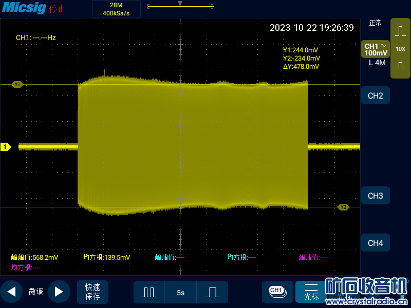

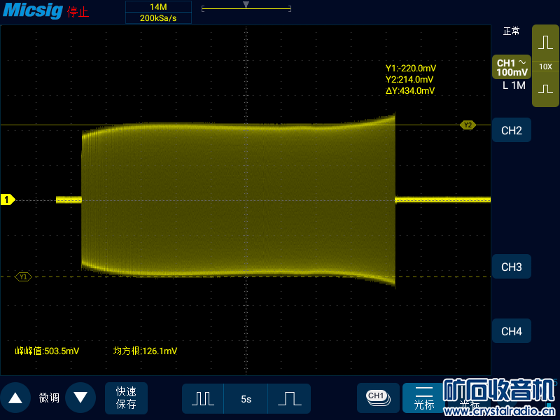

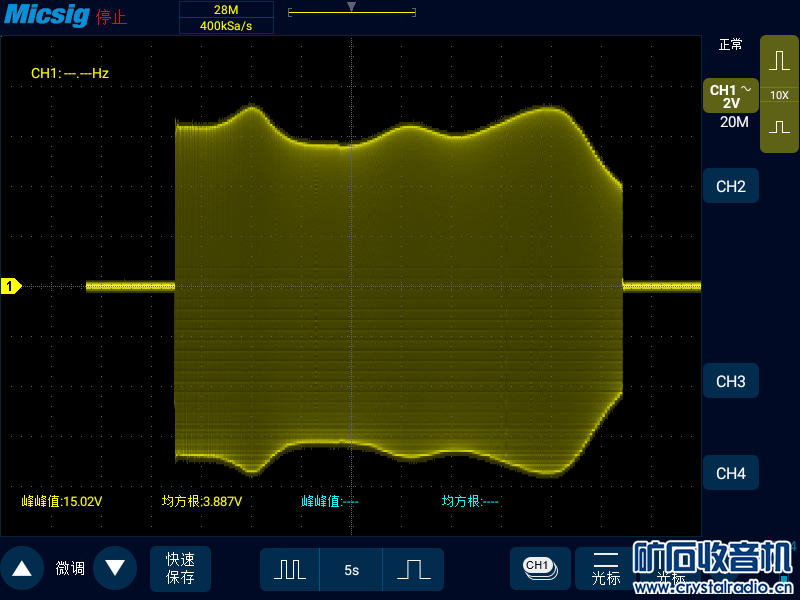

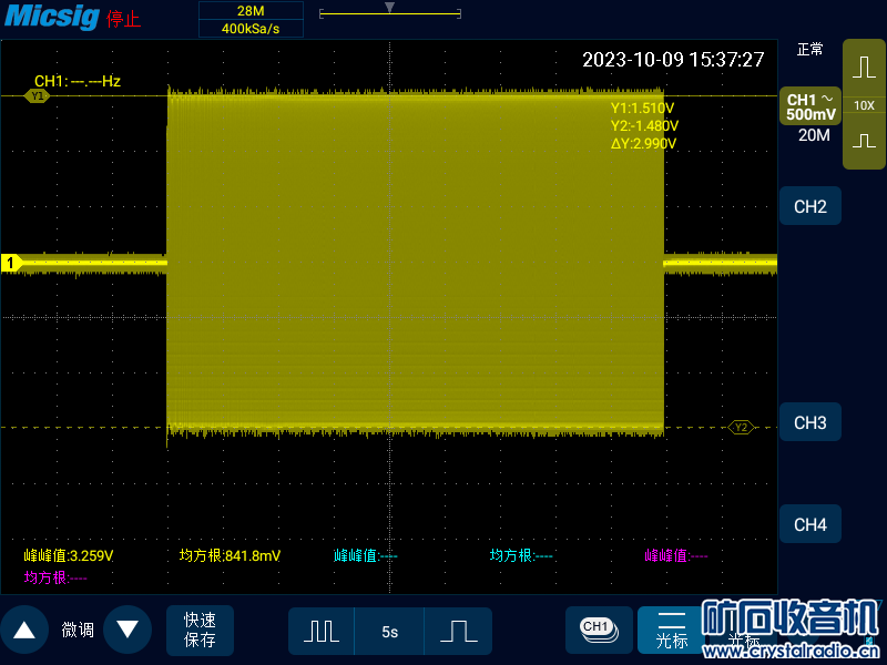

我是用示波器看音箱在不频率下的曲线,从而大致了解音箱性能。
先用耳机来验证此法是否可用
索尼BX500重低音耳机的扫频曲线
AKG701的扫频曲线,AKG7系耳机的特点是高频好低频差,是特难推好一种耳机,低频推好了就是一款相当可以的耳机。
平板耳机扫频曲线,频响平而直,是目前较好的耳机,当然还有静电耳机更好。
上述三种耳机的扫频曲线能对应其特性,所以可用此法并通过各音箱间的比较就能了解音箱的峰谷曲线。
再看普通音箱的扫频曲线,峰谷明显。
