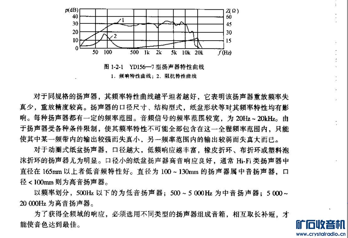

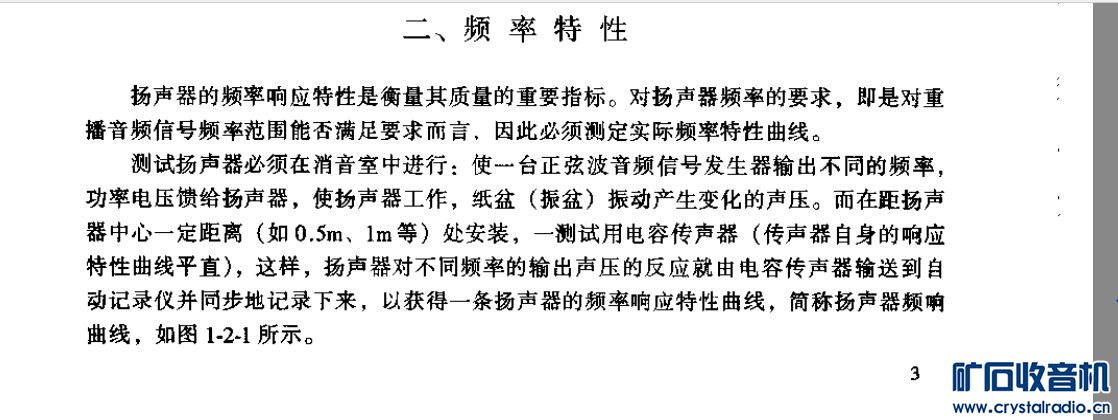

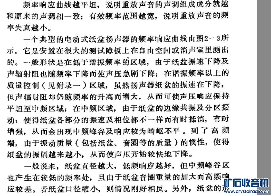

发表于 2025-3-12 10:08:30 | 显示全部楼层
