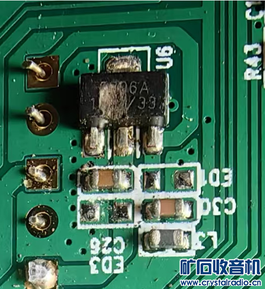

血压计是用四节(6V)干电池供电的,自己找了个8V的电源适配器,用的时间不长把电路板上的一个贴片三脚的原件烧了,有部分字看不清了。只看见xx06A     xxx/33字样,不知道是什么原件。有知道的师傅能提供一下信息吗。估计是电源稳压的。

6206A33 sot89  耐压6V 仅供参考 自行核对
这个和1117-3.3比较,哪个更好?

应该是1117-33稳压块,不过这个一烧,后级难保。

估计是稳压芯片,输入超压烧了

你敢不敢说说稳压器是什么封装的,或者你不认识,那就拍张清晰的照片上来 ......

没错,找个1117 /3.3换上试一试,好了继续用,不行再扔到垃圾桶去。

大概率可能是3.3V的LDO芯片吧。

 楼主| 发表于 2025-3-8 09:32:01 | 显示全部楼层
这是实物照片。
 楼主| 发表于 2025-3-8 09:33:28 | 显示全部楼层
照片传上来了。
发表于 2025-3-8 09:39:43 | 显示全部楼层
1117 3.3v
