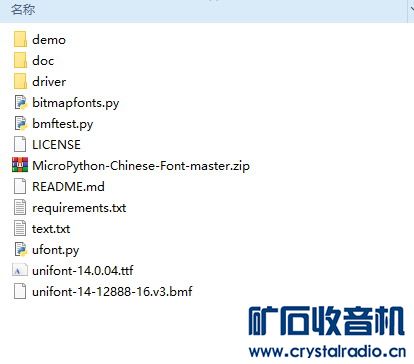

 楼主| 发表于 2025-3-10 15:33:27 | 显示全部楼层
昨夜忙乎到半夜,
终于下载到了需要的:
边疆地区想学习一点东西
太难太难了 !
