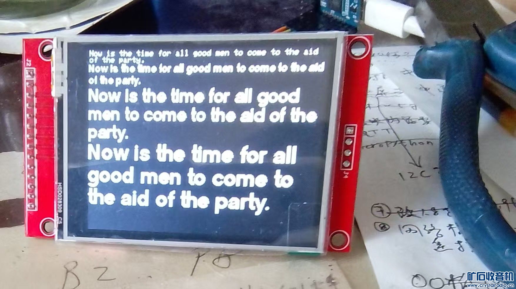

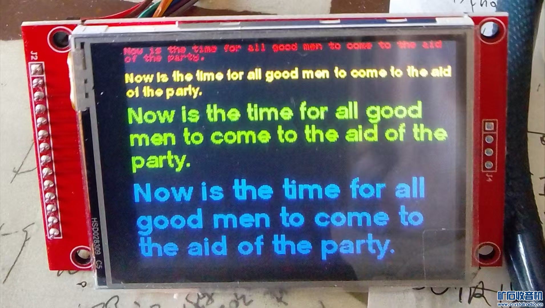

收到的屏:
驱动图:
下一步试验显示汉字,
还缺少库。头大 。。。
发表于 2025-3-10 07:19:59 | 显示全部楼层
能够点亮屏幕,显示汉字就不复杂了。

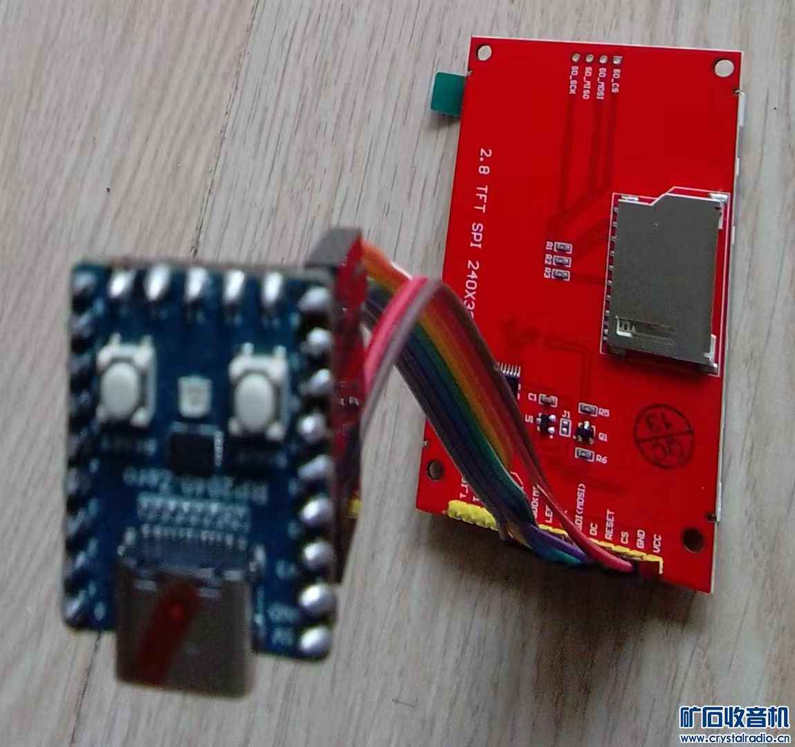

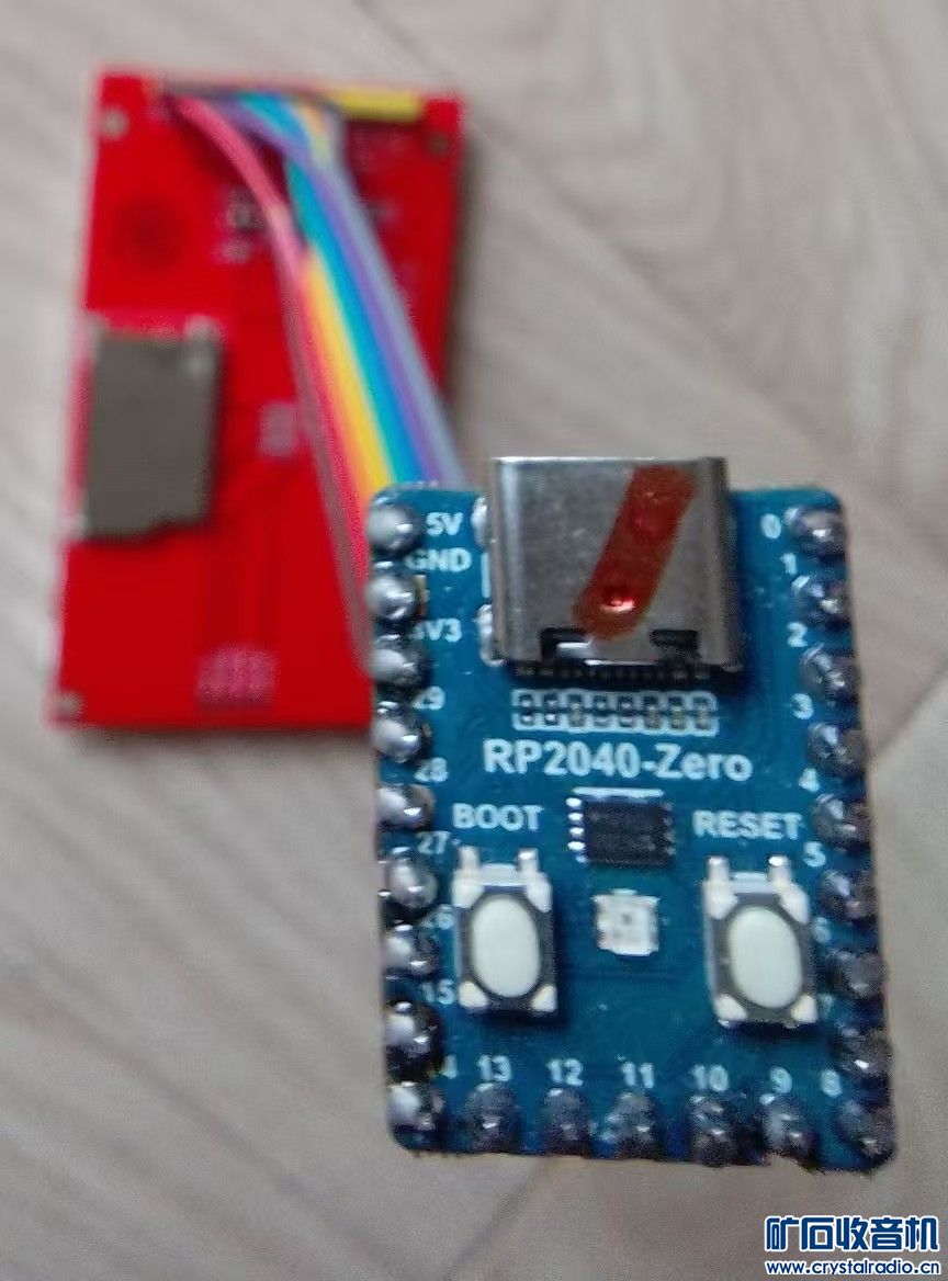

不错呐, 我也想捣鼓,请问是用啥单片机
用的是RP2040zero开发板去驱动的 。
见下图:

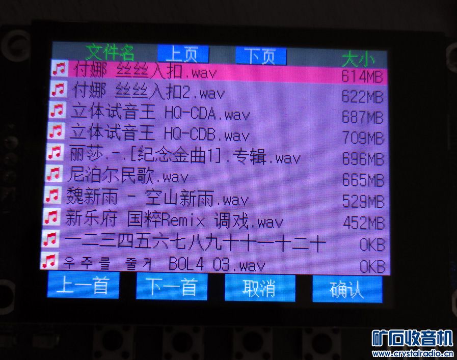

发表于 2025-3-7 21:10:56 | 显示全部楼层
lxa000 发表于 2025-3-7 17:53
买的2.8寸tft彩屏。
SPI接口,
驱动很简单 。
菜单用内置字库(存放在代码里), 列表的汉字是通过tf卡读取字库文件,可以显示任意汉字
下次试试字库芯片
