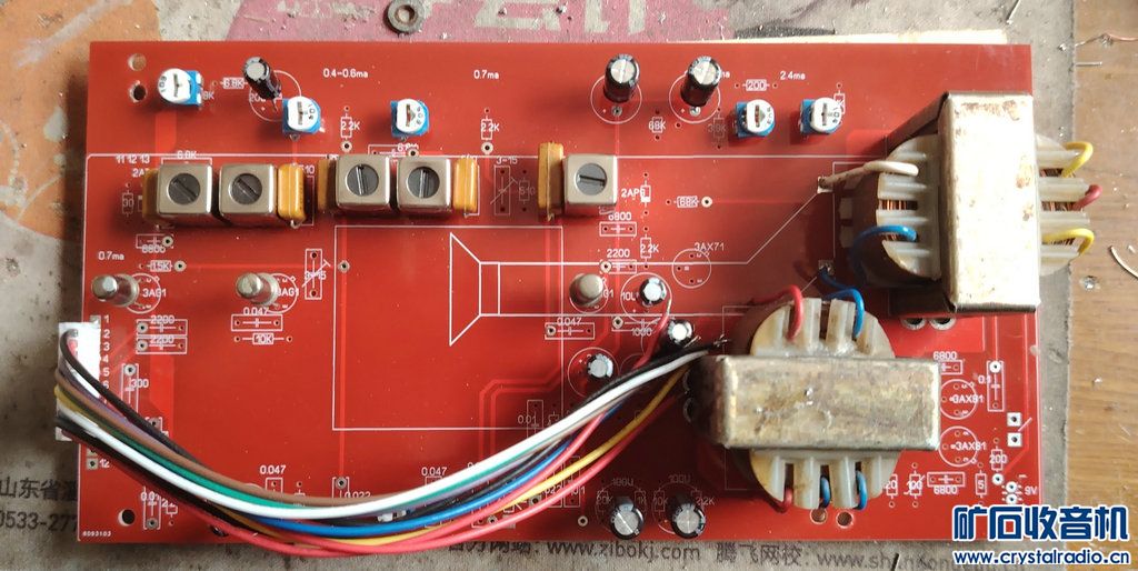

 楼主| 发表于 2025-3-7 09:46:53 | 显示全部楼层
把五个中周用扫频仪预调到了465KHZ中频,谐配电容容值比原电路要求偏低一些,510P为470P,300P为270P,200P为180P,说明我用的TTF-2中周骨架与TTF-3系列中周骨架磁性材料差不多,是可以互换替代的。上午焊了一会元件,感觉挺累,休息一下。想想前些年,焊接元器件,是制作过程中最惬意、喜欢干的事情。现在干这点儿活就觉得累,真是年纪不饶人啊!

 楼主| 发表于 2025-3-8 06:15:07 | 显示全部楼层

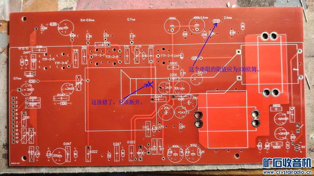

主板焊接完毕,发现两处严重错误,已纠正。经用高频信号发生器初步调试,机器已发出悦耳的中频信号(声音)。
 楼主| 发表于 2025-3-8 08:22:18 | 显示全部楼层
纠正的三处错误——

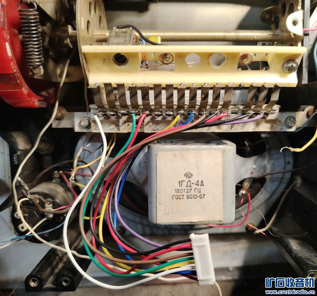

感谢脑师关注。我这也是图省事,顾不上什么古朴还是现代了。用插排至少在接主板这一块是便捷的,插排线的另外十个头(实际上用九个就够了),将分别接在转鼓波段开关上。

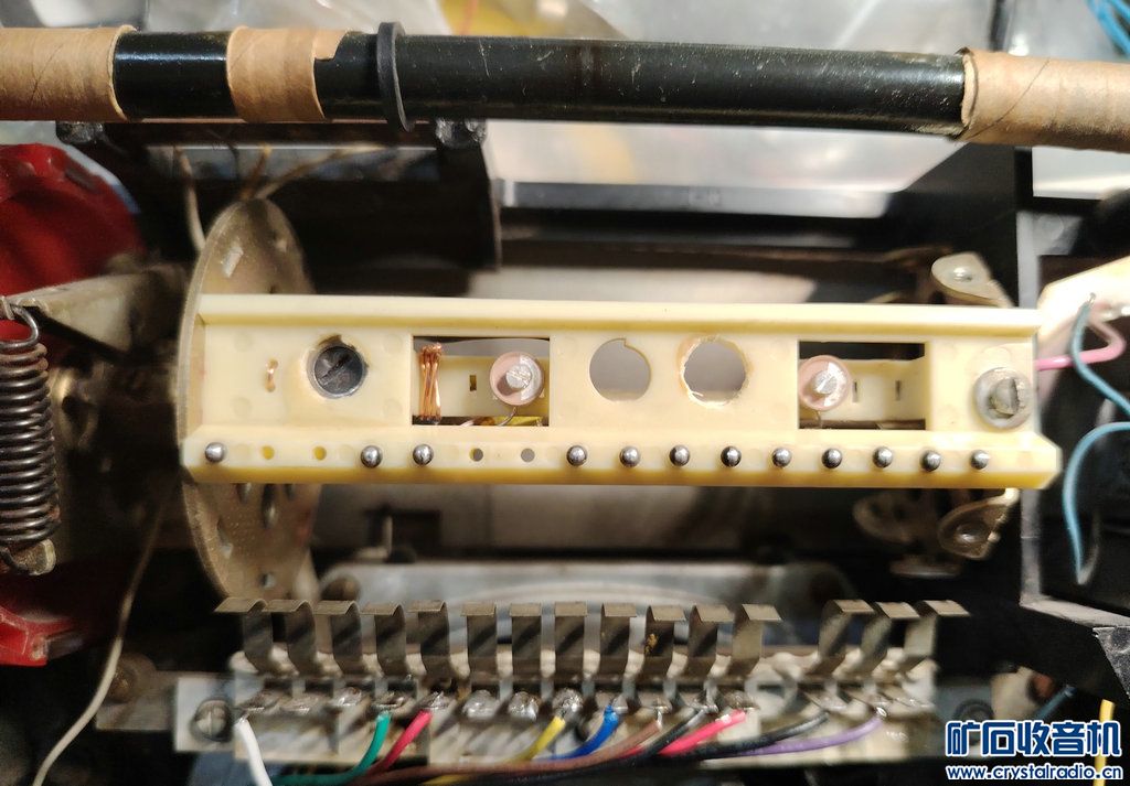

 楼主| 发表于 2025-3-8 22:19:29 | 显示全部楼层
刚才把中波鼓内部的所有元件和线焊接好了,并安装到了鼓式波段开关架子上。如果顺利的话,明天或许可以听到中波广播。

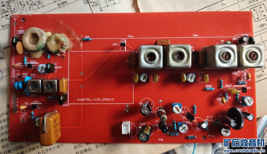

 楼主| 发表于 2025-3-23 20:56:32 | 显示全部楼层
换了个电路,重新打了板子,这回比较顺利,响了。说明先前还是板子或接线有问题。换电路的主要收获,除了证明前苏联转鼓波段开关机芯可用外,还验证了139B型收信机的104-1型中周,可以不加改造直接用于场管双调谐电路,谐振电容470P。
下面是更换电路后的场管电路主板——

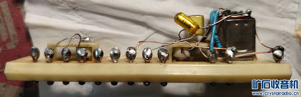

下面是转鼓波段开关中的输入线圈和振荡线圈——
