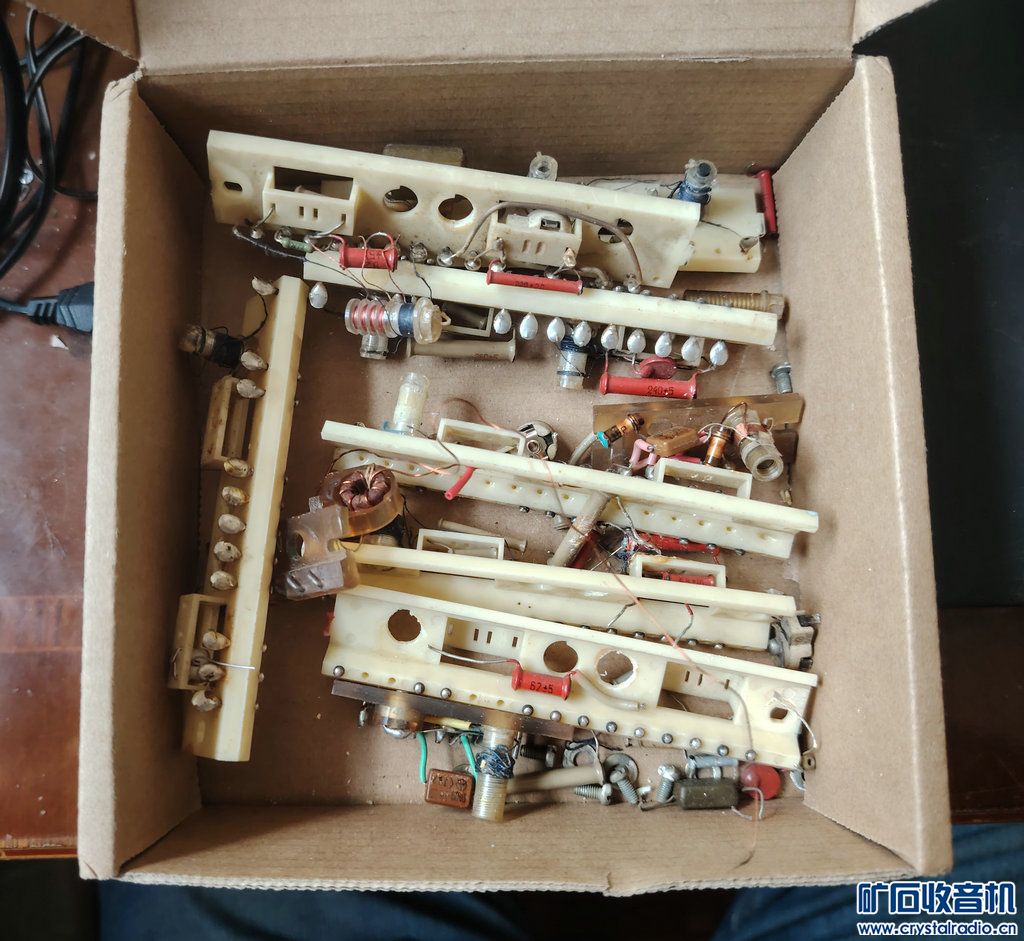

手中有一台前苏联收音机机芯,型号是常见的VEF206。机芯比较完整,可利用价值较高。电路板已被我拆解,可利用部分元件。当初买这个机芯,主要是相中了它的转鼓式波段开关。该鼓式波段开关有别于我们常见的“三段封闭式”,采用的是“一段开放式”。由于不带调谐高放,对屏蔽要求不高,采用这种方式是可行的。所谓改造利用,无非是赋予新的电路。我首先想到的还是“老朋友”上海312。鉴于目前懒惰情绪上升,革命斗志衰退,帖子依然采取“不断更新”模式,迫使自己不要倦怠,力争不要烂尾。

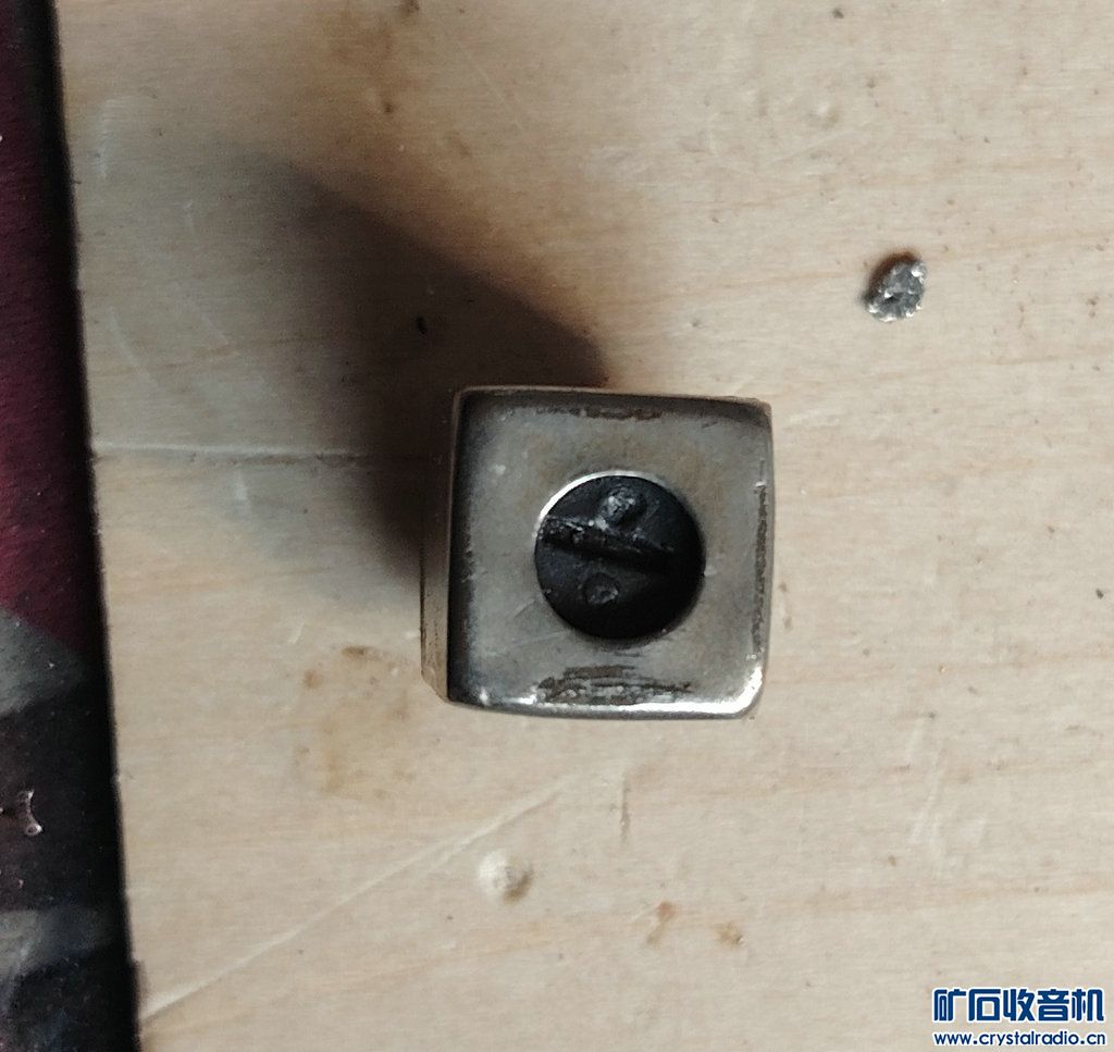

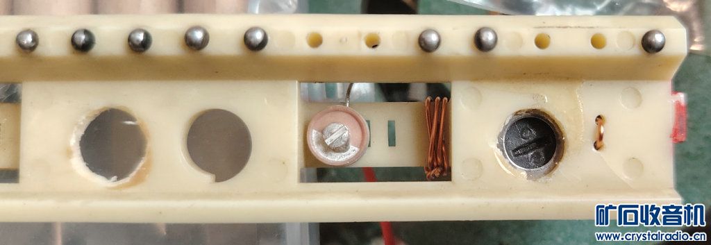

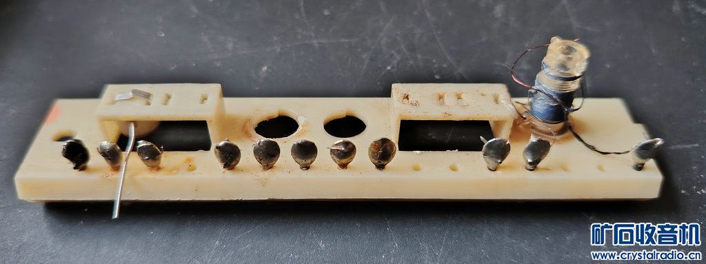

按上海312相关资料给出的数据,绕制了中波振荡线圈。手中有几个TTF-3系列(12mm*12mm)中周骨架,这与上海312原机的中波振荡线圈采用的骨架是一致的。用0.6cm线径漆包线,将振荡线圈固定在转鼓波段开关中波段的支架上,调谐磁帽朝外,对准调谐窗口。再安装上5~15皮法微调电容。

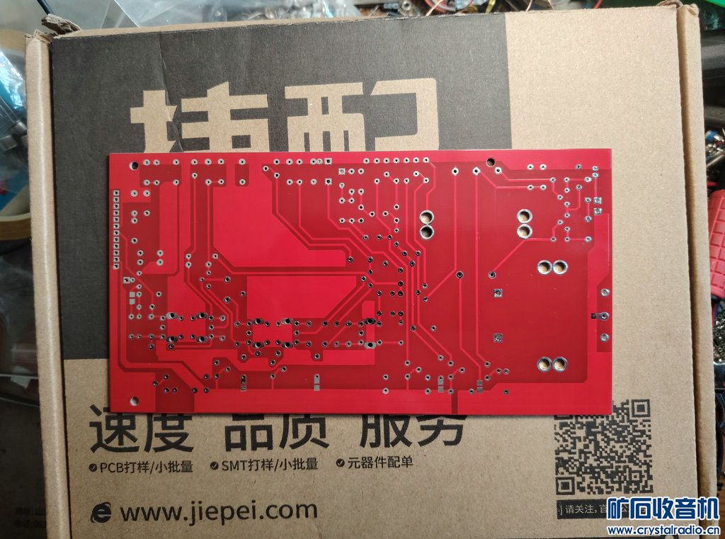

上海312转鼓版电路图,该图之前粗略地画了一下,今天修改之后发上来。错误难免,欢迎批评指正。板子尺寸是按机芯测量后设计的,元件布局需避开喇叭凸起的屁股,所以显得不够“紧凑”。将来电路板的焊接面是朝后外的。

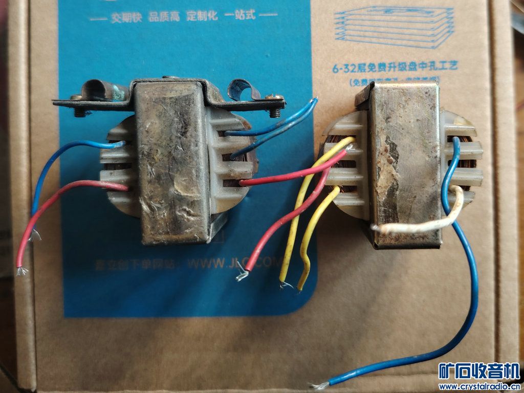

 楼主| 发表于 2025-3-6 05:45:34 | 显示全部楼层
输入、输出变压器,直接“拿来主义”——上海312残机拆件——

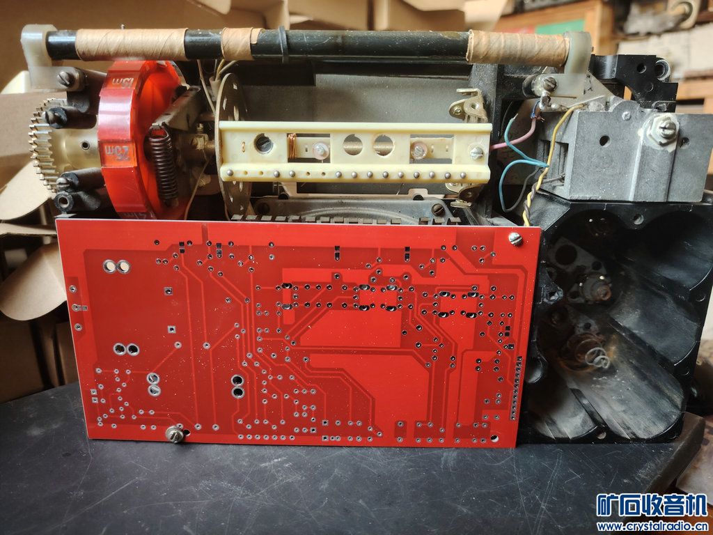

 楼主| 发表于 2025-3-6 10:13:10 | 显示全部楼层
捷配效率真高,前天提交的订单,今天板子就打回来了。安装在机芯后面,正合适!

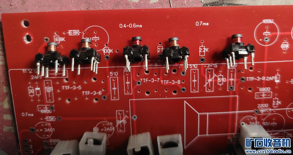

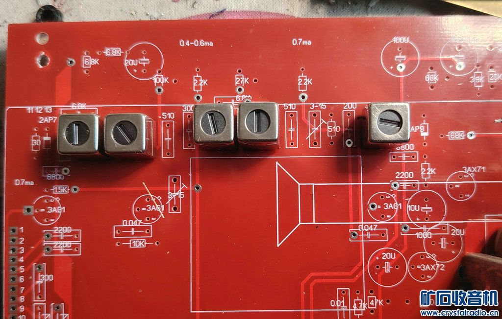

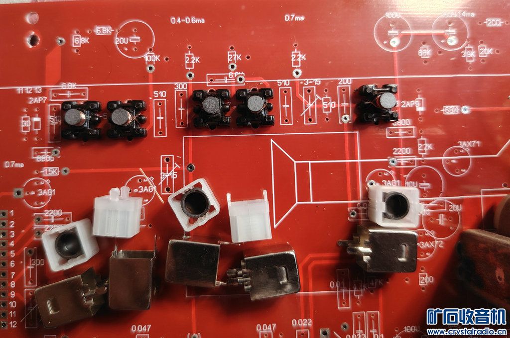

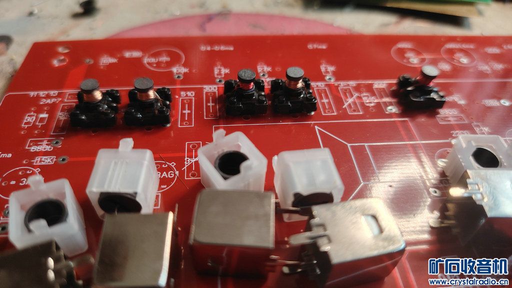

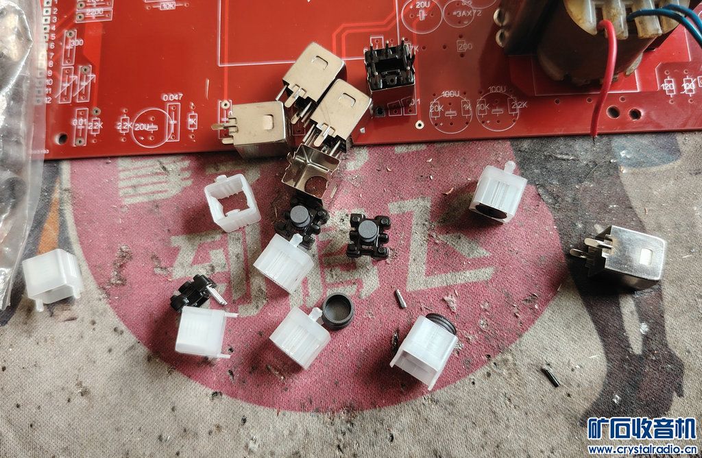

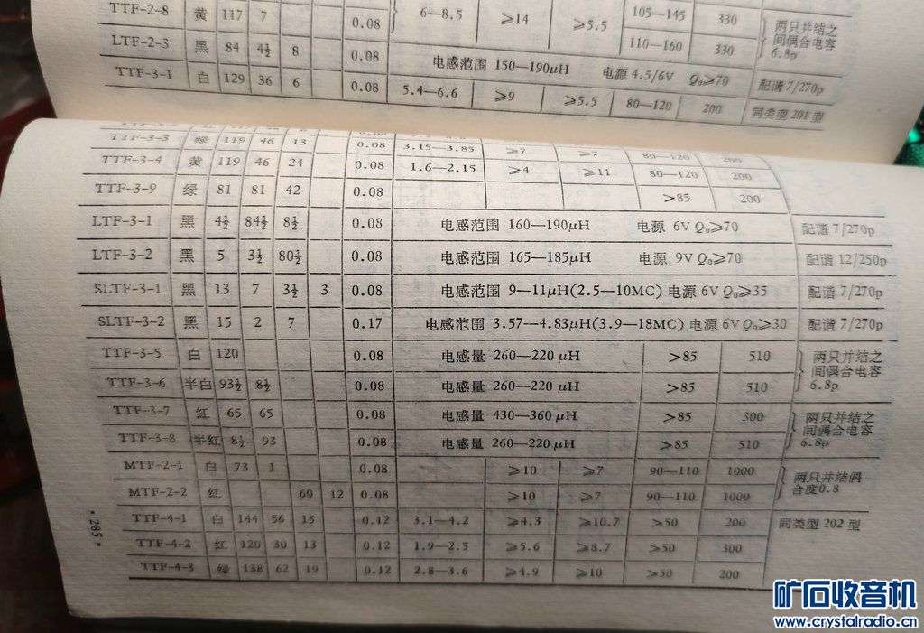

 楼主| 发表于 2025-3-6 16:43:23 | 显示全部楼层
“红宝书”上有上海312中周(TTF-3-5、6、7、8、9))参数,手中没有足够的TTF-3系列中周骨架,用TTF-2系列中周骨架替代。鉴于五个中周参数不同,其中第一、二、四中周,采用0.1mm线径漆包线;第三、五中周采用0.07mm线径漆包线,并且这两个中周的初级线圈,都采用双线并绕的方式。

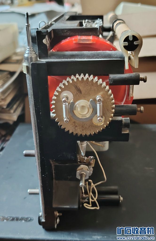

发表于 2025-3-6 19:30:02 | 显示全部楼层
这里面的机械部件,简直像起重机的绞盘坐等精彩
 楼主| 发表于 2025-3-6 19:56:06 来自手机 | 显示全部楼层
你说的“绞盘”不是原机带的,是我找了个齿轮(绞盘)临时按上去的,为的是转动波段切换开关,原波段开关旋钮缺失。
