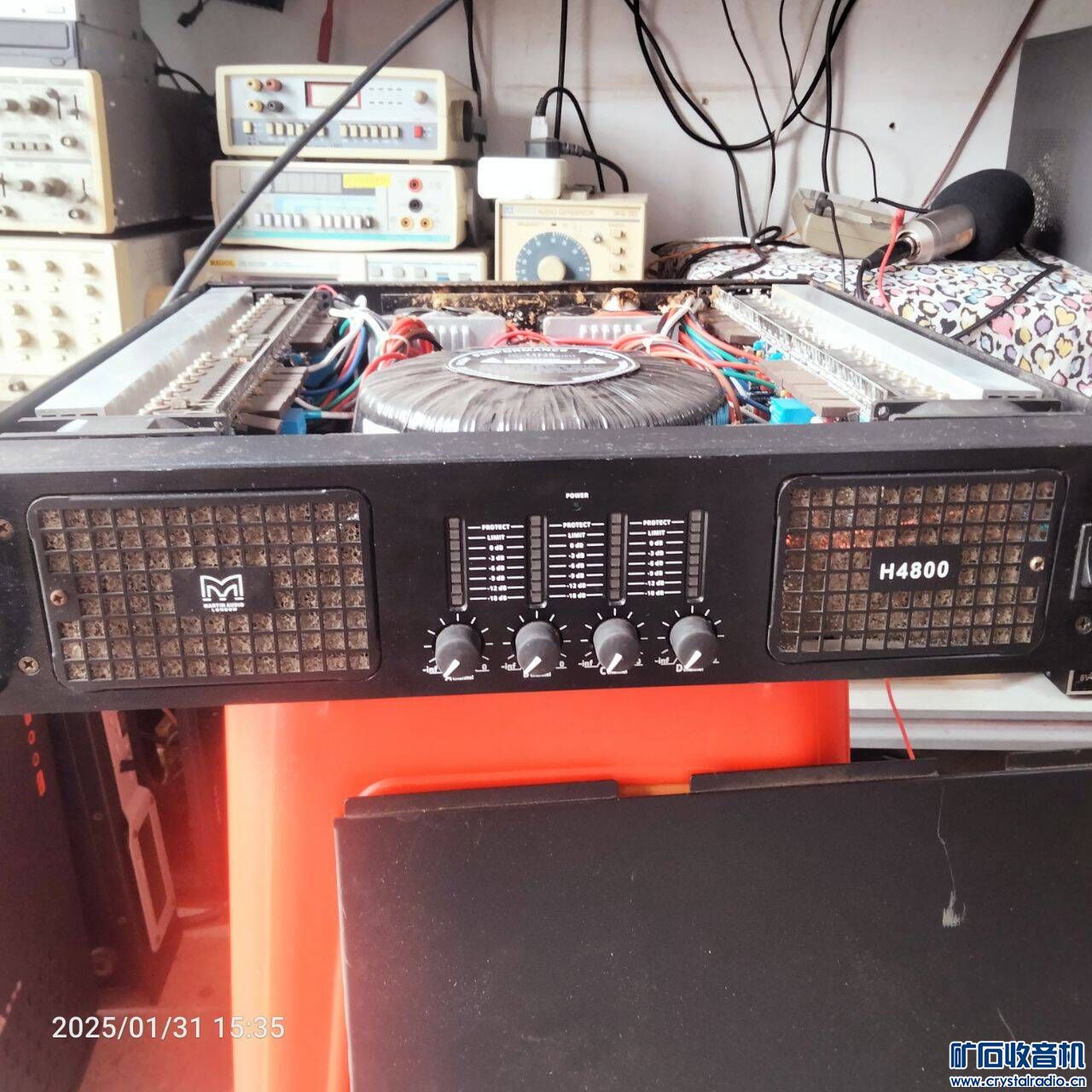

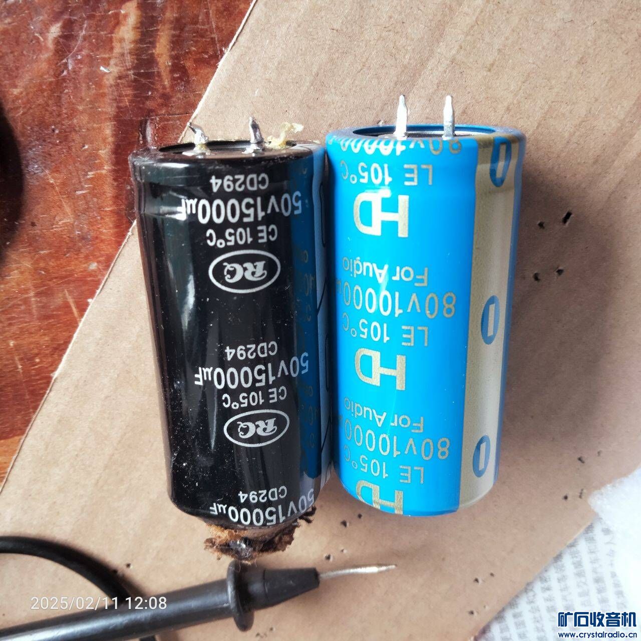

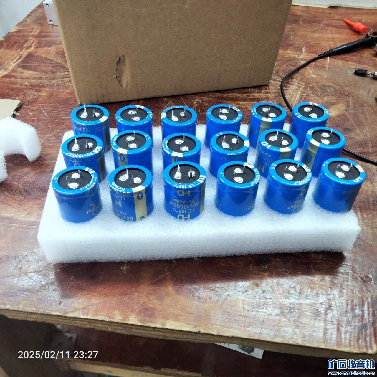

素然无味。最没技术含量的一次维修。换电容。
很困惑厂家在元件参数的选取上为何如此低级错误。
事故现场
实测电压

发表于 2025-3-4 07:23:20 | 显示全部楼层
同时全爆是不是电压高了
发表于 2025-3-4 07:43:29 | 显示全部楼层
交流供电41V,  那么整流以后又是多少伏呢?感觉本机设计人员有问题。
以前是以220V交流为准,现在很多地方都是240V交流供电,换成80V的应该没问题了.
发表于 2025-3-4 08:41:31 | 显示全部楼层
交流41V,选50V耐压的电容,肯定低了,一般情况下,电容耐压应选整流后电压的1.5倍以上
发表于 2025-3-4 08:46:44 | 显示全部楼层
41*1.414=57.97
57.97*1.5=86.96

41*1.414=57.974Vpp
41*1.1=45.1Vrms

发表于 2025-3-4 13:27:17 | 显示全部楼层
带载乘1.3比较贴近实际,但也超压了。虽然能承受3V左右的超压,但长期工作在超压状态下所以它最终集体发肓了。
