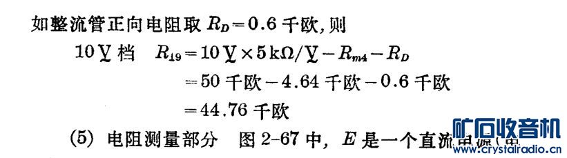

楼主: wzqwxx
如图,请帮计算电路中二极管的动态内阻

于海旺 发表于 2025-3-3 20:14
在整流电路中整流二极管的动态电阻不做研究对象,更不用计算内阻。动态电阻在高频检波与小信号电路才要考虑 ...
万用表不是1N4007整流,大多数是2AP*等。后来有硅管改用2CP了。以前万用表很贵,一般爱好者都自制,自制万用表不用你索取的参数。

wzqwxx 发表于 2025-3-3 21:48
提出这个电路,主要是想了解指针表交流档低电压档二极管整流,算万用表表头内阻,要含有二极管的内阻。想 ...
万用表交流电压的设计计算见16楼。它是以MF30表为例的。
