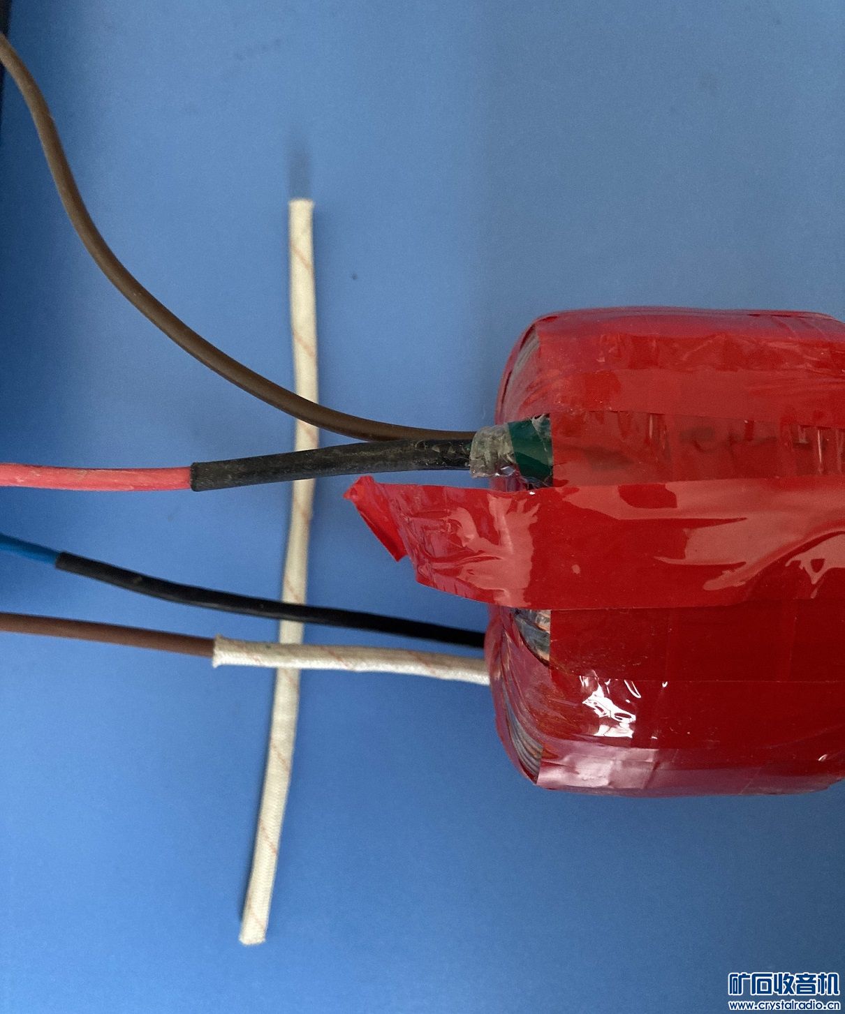

热缩管的绝缘强度比得上电工胶布吗?
包括老式的电工绝缘胶布和新式的电工绝缘胶带在内
心中一直有疑惑,所以发帖求助。

交流更容易击穿,不是电容的事。说起来可能是个历史遗留问题,最初都是摇表测耐压,各种倍压都是用直流。如果能耐直流10KV,交流5KV就得像火花放电。看看淘宝上卖高压线的就明白了,例如标直流30KV或直流10KV,差不多就这个比例吧。大陆跟国际无法接轨,GB要求低得多。例如火牛初次级之间耐压就1500V,都用直流测,这个电流如果用低频交流电,七八百伏肯定击穿。北美则是指明了2500V低频交流电,德国则明确3750V低频交流电。
其实不止一个行业如此,几乎所有行业都很山寨,因为制定标准的都是专家,这些专家来自各大生产单位代表,为了公司利润,谁乐意订立高标准??

之前想做特斯拉线圈,浪费了不少钱,常用耐压材料测了个遍。标2500V热缩管套10层就算不能25KV,起码也该有10KV吧?实际差得远,三四千伏就像火花放电。还有就是高压线,看着绝缘皮是真厚,标30KV,实际7KV就兹拉兹拉响。某宝上卖的多半都是坑爹无底线的垃圾货。

其实吧,对于家用电器用电而言,在需要接头的地方,我觉得黄腊管(就是玻璃纤维管)再套一层热缩管固定,无论绝缘还是耐候效果可能远远好过电工胶带或热缩管或者他们的组合。
玻璃纤维管能抗几十年没问题,而且玻璃纤维管价格不高。电工胶带时间久了胶就不粘了,聚氯乙烯或PET薄膜再能抗也没用,而热缩管时间久了容易裂,毕竟任何橡胶制品久了都裂。
如果不需要固定,那就黄腊管,也就是玻璃纤维管好过一切。电工胶带的优势是方便,直接缠上,一拽就断,可以在原来基础上直接包扎。
