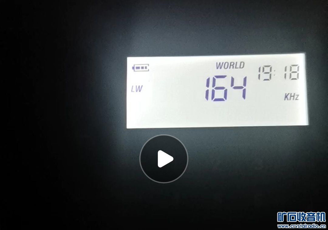

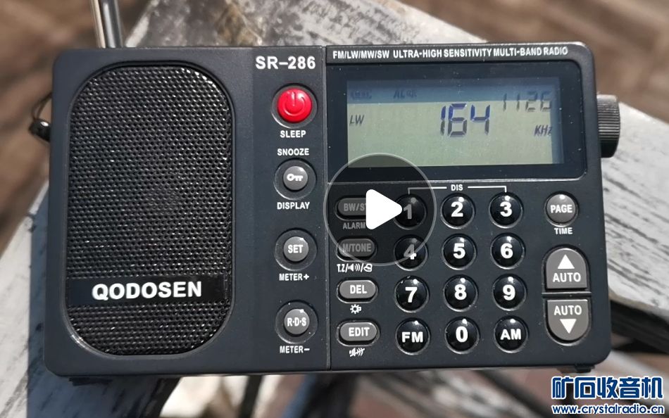

个人感觉没那么复杂,在我这里用286机器,打开天线放大器拉满拉杆天线,从早上开播到夜间停播任何时间,都可以正常收听。164千赫电台离我这里2200公里之遥的乌兰巴托,但信号清晰像中波一样,感觉很好玩。但遗憾的是国内知名企业德生电器的收音机,380,600,880,900都收不到这个长波电台信号。。。
图片为中午12点和夜间接收的视频截图。。
发表于 2025-3-3 19:36:17 | 显示全部楼层
jiedamotuo 发表于 2025-3-2 09:18
手里有一些有长波段的收音机,但从来没收到过可听级的长波电台信号,坐标西北。有人说在上海收到的长波信号 ...
你说的就是我吧?我就是可以正常收听。。

是不是你不太会用286或接收环境电磁干扰太严重?
接收长波要打开外接天线模式,拉杆天线拉足,方向东南(上海)。看看286使用说明书第17页上有对天线的讲述内容。。。
