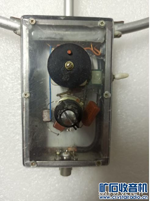

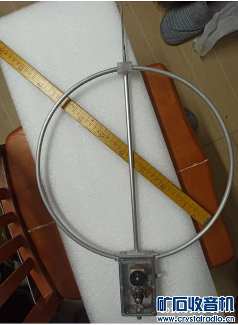

发表于 2025-3-2 20:16:35 | 显示全部楼层
jiedamotuo 发表于 2025-3-2 19:58
宁夏银川用SR286所谓的神机接收164也只是很轻微的声音,勉勉强强能分辨出是外语台,SW55  SW1  SW100这 ...
那比我力电台还要近便不少,我用286收还不如德生680,680直接收164感到噪声信号个半,S表20%左右,但配上环天线后S表满格,听蒙古歌曲很不错,只是声音少了点高音频不知啥原因?德生机器听中波也是一样有点闷。这个环里面穿绕了多少匝忘了,反正分布电容太大上不到700KC以上,加大电容量可以工作在长波。 天线1.JPG

发表于 2025-3-2 20:21:13 | 显示全部楼层
swp 发表于 2025-3-2 20:16
那比我力电台还要近便不少,我用286收还不如德生680,680直接收164感到噪声信号个半,S表20%左右,但配上 ...
可能是我所在的地域工业干扰太厉害了吧,玩收音机简直是噩梦。
