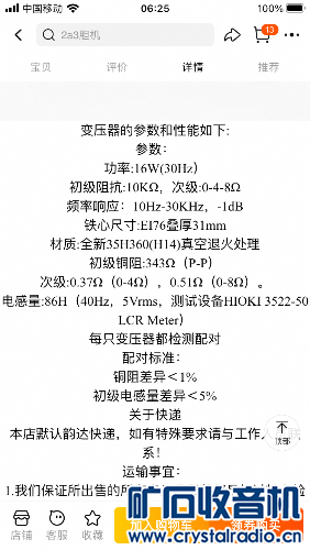

楼主: 苏南小衢
这是什么矽钢片?

发表于 2025-3-1 23:24:34 | 显示全部楼层
苏南小衢 发表于 2025-3-1 14:45
我的电感表是300Hz的,与茹师100Hz的表我不会换算,但我76×40的片子再认真绕,从未达到过这个数值,只有 ...
乐潘2001厂家给出的p-p电感量是86H。我们手里的电感表大多只能测到20H,所以推挽牛只能测单边、然后 x 4、接近P-P的实际电感量。如果你测乐潘2001单边7H、你这个9H多,那么这个牛应该超过100H了,很好的推挽牛。
发表于 2025-3-2 06:29:41 来自手机 | 显示全部楼层
顽童50 发表于 2025-3-1 23:24
乐潘2001厂家给出的p-p电感量是86H。我们手里的电感表大多只能测到20H,所以推挽牛只能测单边、然后 x 4 ...
86H的测试条件是40Hz,5V测得的。你手里的电感表测得的20H也是正常的。

 楼主| 发表于 2025-3-2 09:11:25 | 显示全部楼层
     由于体小电感量大,所以我的朋友一下买了十几个。我非常羡慕这样的裸测数据,因为他还没完工,还没上机实听,所以我总有点忐忑不安,原因是虽然从电感量的角度来说,这牛己经绰绰有余,独领风骚了,但上机后是否会有良好的瞬态表现?低音能否实打实地沉下去?毕竟它体单力薄,就是汽油车没柴油车气力大那样情况?这只能以后拭耳以待了。

发表于 2025-3-2 15:39:34 | 显示全部楼层
jstzszl 发表于 2025-3-2 06:53
向前辈请教一下,这个变压器是不是交叉插法,所以电感量大了!我也是用类似的片子绕的但都是一顺插上。测 ...
回网友:推挽牛都是对插的、而且不需要留气隙。所以推挽牛P-P电感量很大,没有100H量程的电感表只能测单臂、按X4被估算。
