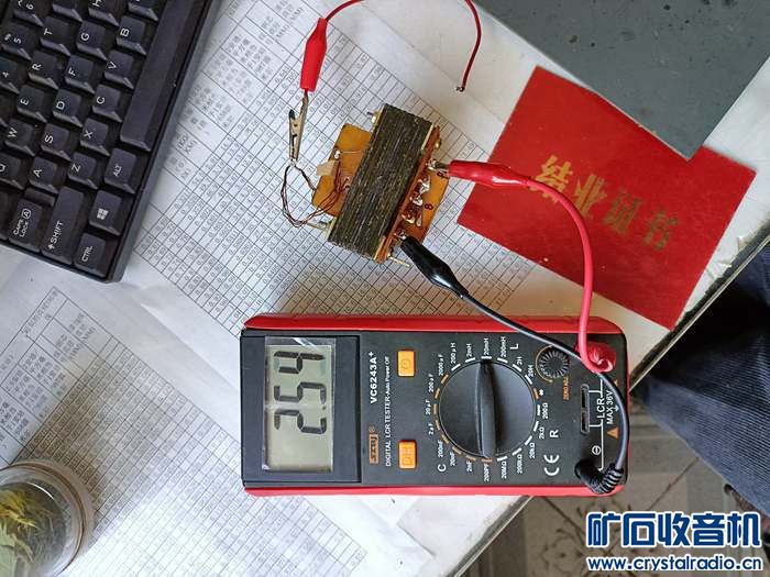

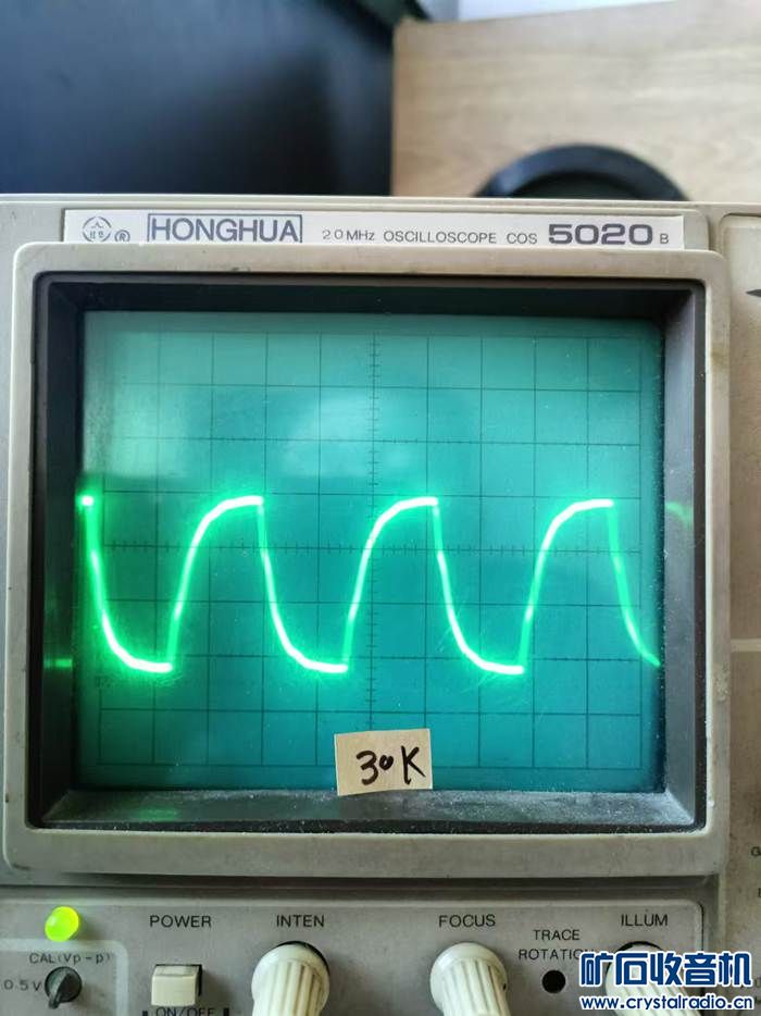

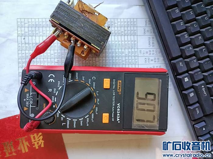

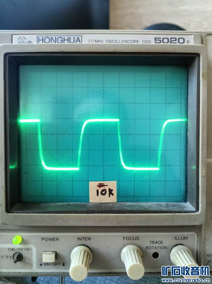

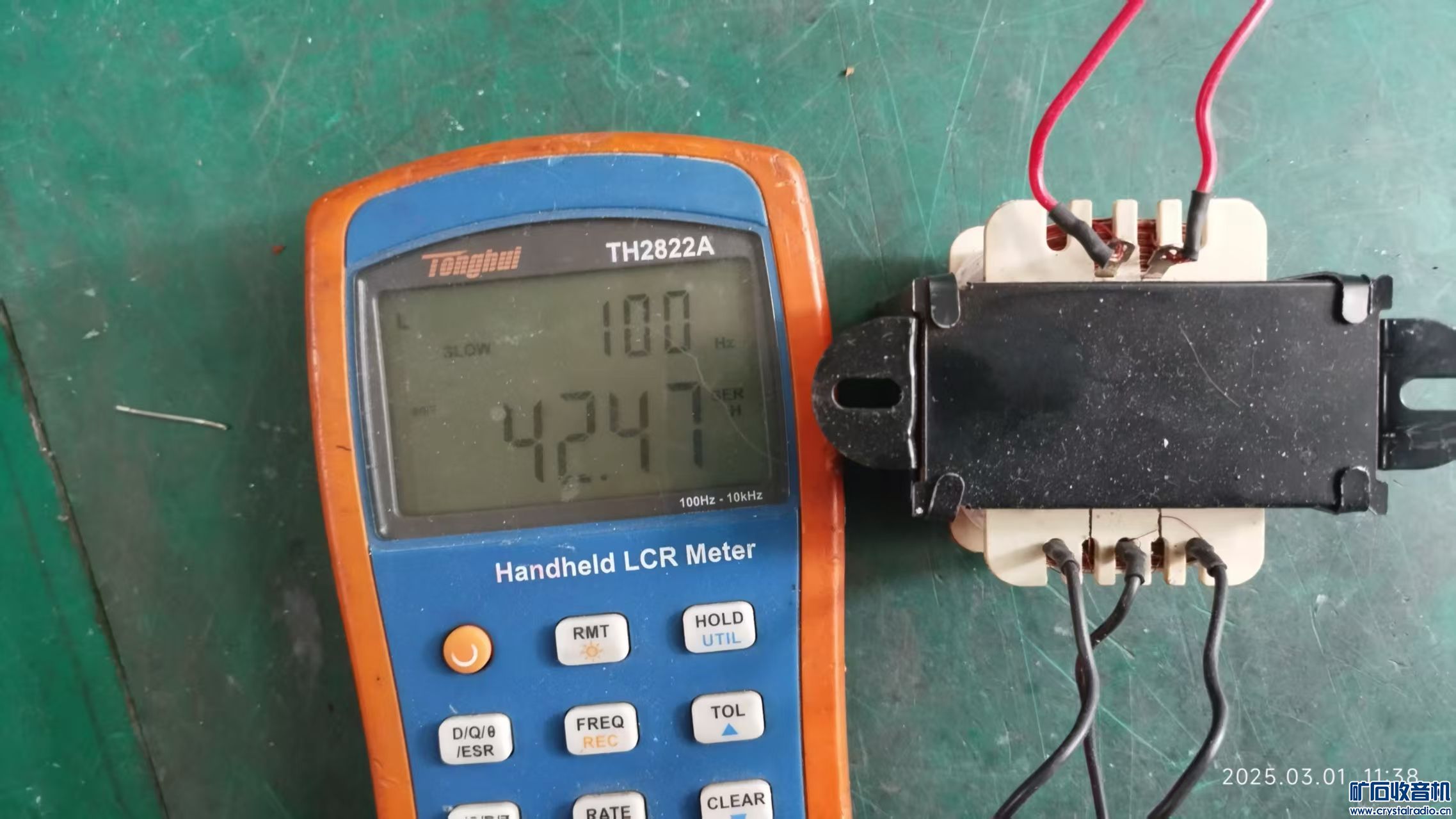

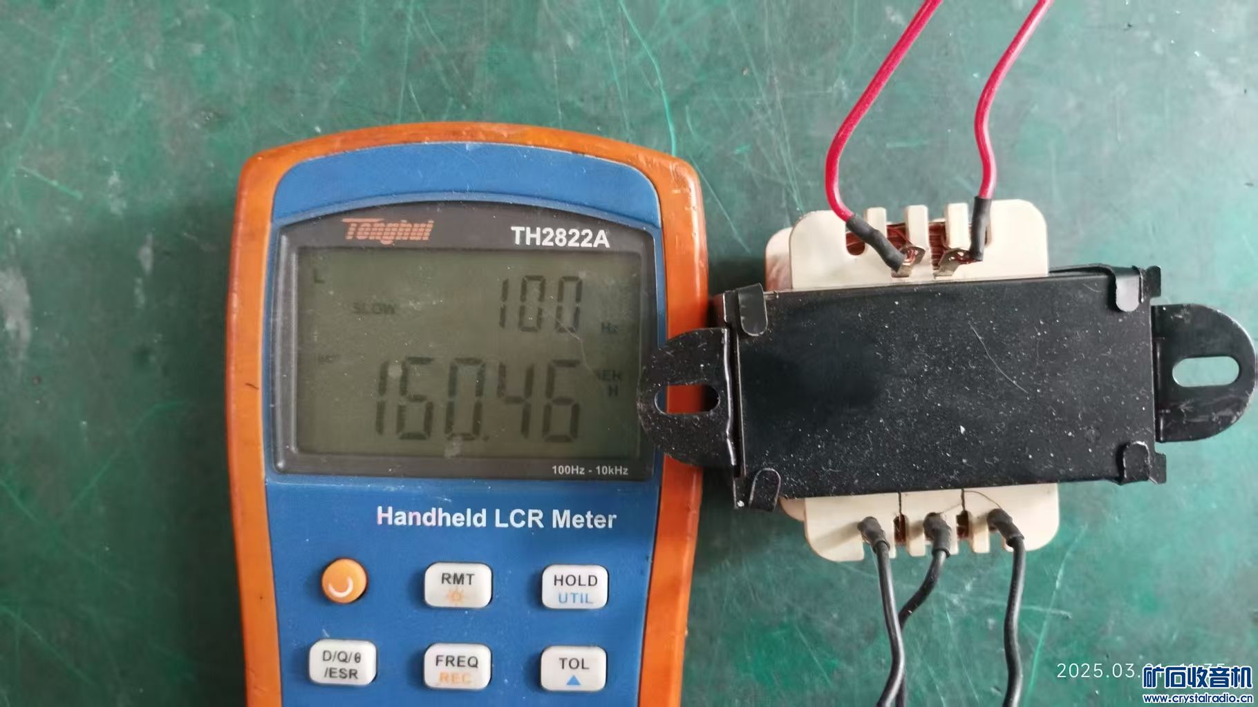

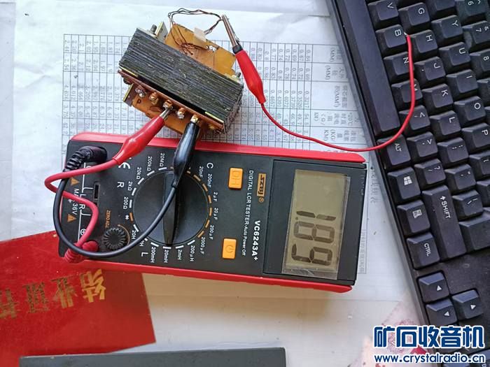

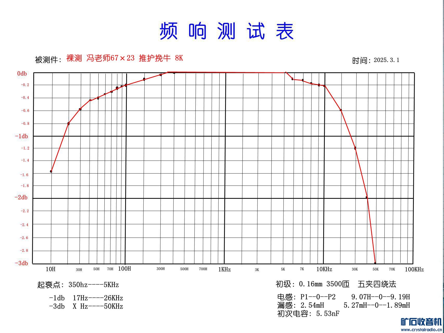

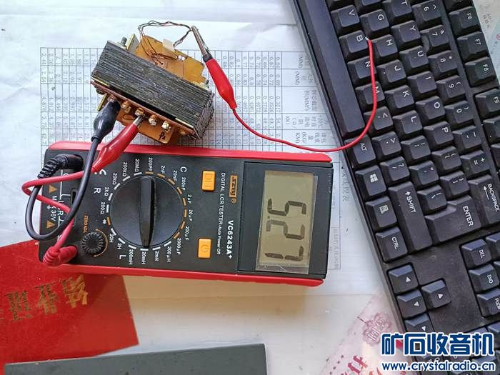

  玩胆机以来,就我接触到的一般矽钢片分为普片,灰片,H14,H18,金砂,塻莫合金,其它的从未碰到过。今天胆友拿来一只自绕牛却完金刷新了我的认知,此牛仅67×23大,可以说很小。细察不是塻莫合金,是一般的0.35灰片,(曾用手折不软的),他说是仪器上拆了改绕的,手工绕得不输机绕,初级用了0.16mm线3500匝还有很大空间,五夹四绕法。我用土表一测吃惊不小,单臂电感量居然达到9H以上!裸测频响也不错,  不懂了,这倒底是什么片?怎么不见老师们提及过?请各位老师帮忙看。

发表于 2025-3-1 11:03:27 | 显示全部楼层
推挽牛还是单端牛?
发表于 2025-3-1 11:20:26 | 显示全部楼层
老片就是热轧[例如金砂片],新片就是冷轧[例如H18, H14,Z11,23ZH85]。冷轧里分取向[例如Z11,23ZH85]和无取向[例如H18, H14]。
如果就靠眼瞄猜测牌号,就算神仙也只能胡说八道。
发表于 2025-3-1 11:21:47 | 显示全部楼层
看图应该是66的灰片(Z11),导线比较细再加上铁芯对插所以电感量较大。
发表于 2025-3-1 11:51:37 | 显示全部楼层
舌宽22mm,叠厚23mm,这个电感量也算正常吧。P1漏感与P2漏感相差的有点大啊。总漏感占总电感的1/20,5夹4,漏感较小,分布电容略大,绕的确实不错。
我的这个是EI66*35,初级应该是3800匝,时间长具体多少匝忘了,肯定不到4000。
可能绕制取向不同,我觉得初级电感量不足100H,低频衰减有点大。
发表于 2025-3-1 11:56:49 | 显示全部楼层
初级出线这么多,每个上面4根吧,该不会是初级并联吧?
发表于 2025-3-1 12:00:20 | 显示全部楼层
此牛用的什么片子不好猜。不过这个牛的波形还是很不错的、很干净!
只是这个牛的电感量有点不小。EI76推挽牛单臂测量、电感量通常超过18H,总电感量x4差不多70多H为正常。可能与它叠厚过小有关、只有23mm,我们绕这样的牛叠厚一般选40~42mm。
 楼主| 发表于 2025-3-1 14:45:49 | 显示全部楼层
只是这个牛的电感量有点不小。EI76推挽 ...
我的电感表是300Hz的,与茹师100Hz的表我不会换算,但我76×40的片子再认真绕,从未达到过这个数值,只有8H。乐潘的S-2001  76×30也只有7H。
 楼主| 发表于 2025-3-1 14:48:09 | 显示全部楼层
是常规的绕法,初级4组,1.4与2.3为P1和P2。
发表于 2025-3-1 15:31:01 来自手机 | 显示全部楼层
日本资料的波形……
 楼主| 发表于 2025-3-1 16:42:25 | 显示全部楼层
茹祥臣 发表于 2025-3-1 11:51
舌宽22mm,叠厚23mm,这个电感量也算正常吧。P1漏感与P2漏感相差的有点大啊。总漏感占总电感的1/20,5夹4, ...
此片舌宽只个有19mm。
 楼主| 发表于 2025-3-1 16:44:37 | 显示全部楼层
zhke 发表于 2025-3-1 15:31
日本资料的波形……
老师您得解释呀。
发表于 2025-3-1 16:48:03 来自手机 | 显示全部楼层
苏南小衢 发表于 2025-3-1 16:44
老师您得解释呀。
俺看杂志上时这样的,和你的不太一样。不太懂说不好谁的好。就那么一看了。
发表于 2025-3-1 17:00:52 | 显示全部楼层
看外观形状应该是JF12晶体管放大器上的电牛,改绕小功率单端牛还是不错的。
 楼主| 发表于 2025-3-1 19:43:57 | 显示全部楼层
老师简直是仙人了!真是这设备上面拆下来的。
