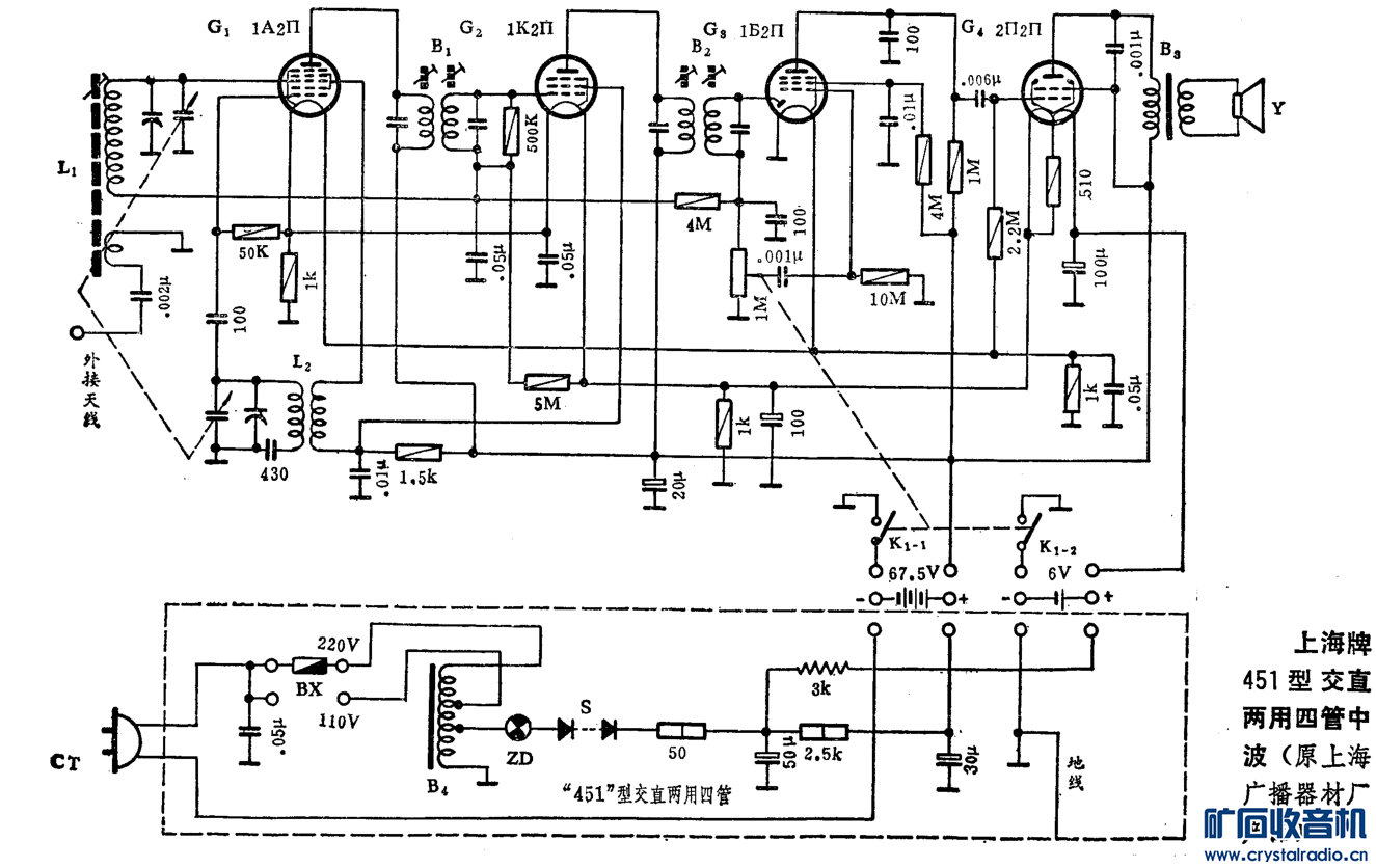

       FD422灯丝电流1.5A,这样大电流灯丝热惰性很强,所以有许多人用交流点灯,也有的一些人因为它是直热式灯丝就用整流滤波电路,有C滤波也有C-R-C滤波。一般大多用8000~10000μ。你想想交流都可以那么滤波后有脉动成分(纹波系数)也是可以的,C滤波的电容取的小些也没关系。当然是低电压晶体管整流C就可以用大容量的,这样对滤波平滑有好处。但是不可以过大,否则关掉电源422灯丝还要亮一瞬间。
       您看看对于电池收音机1A2-----2P2收音机(热惰性非常差)可以用整流滤波点燃,相对C就用的大些。422用小容量电容完全可以。

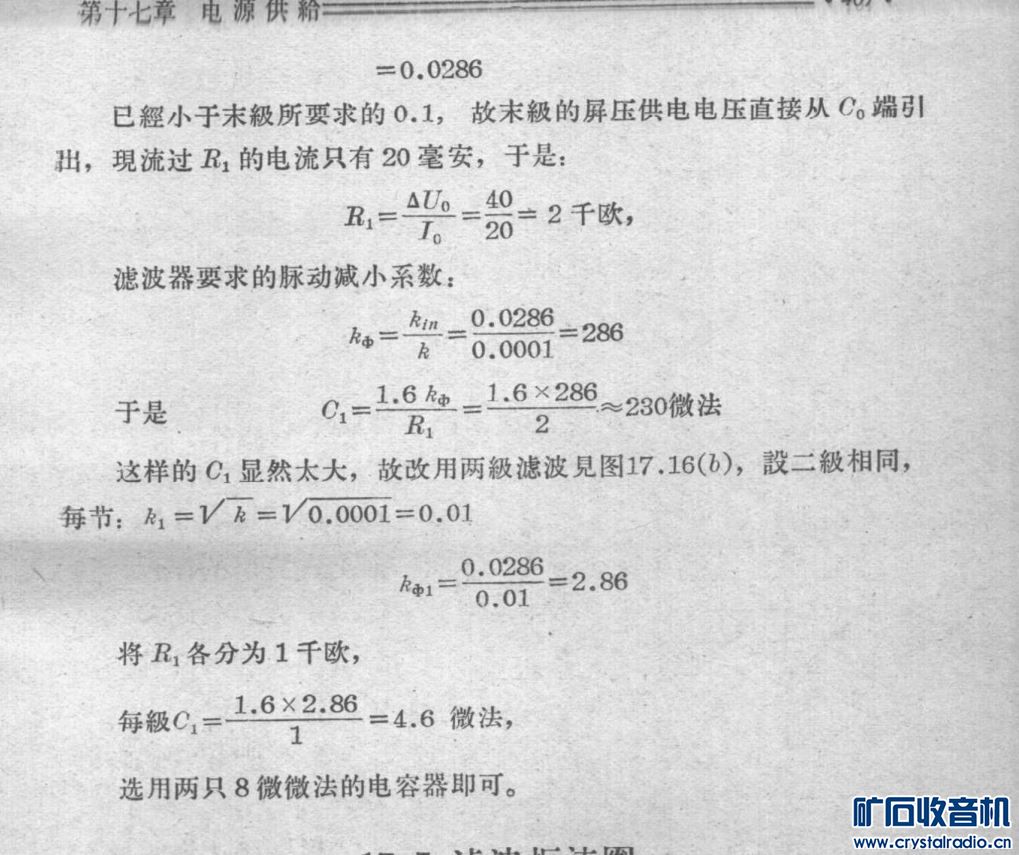

发表于 2025-2-28 20:05:44 | 显示全部楼层
关于电源滤波在收音机的应用供参考。6A2-----6P1。
