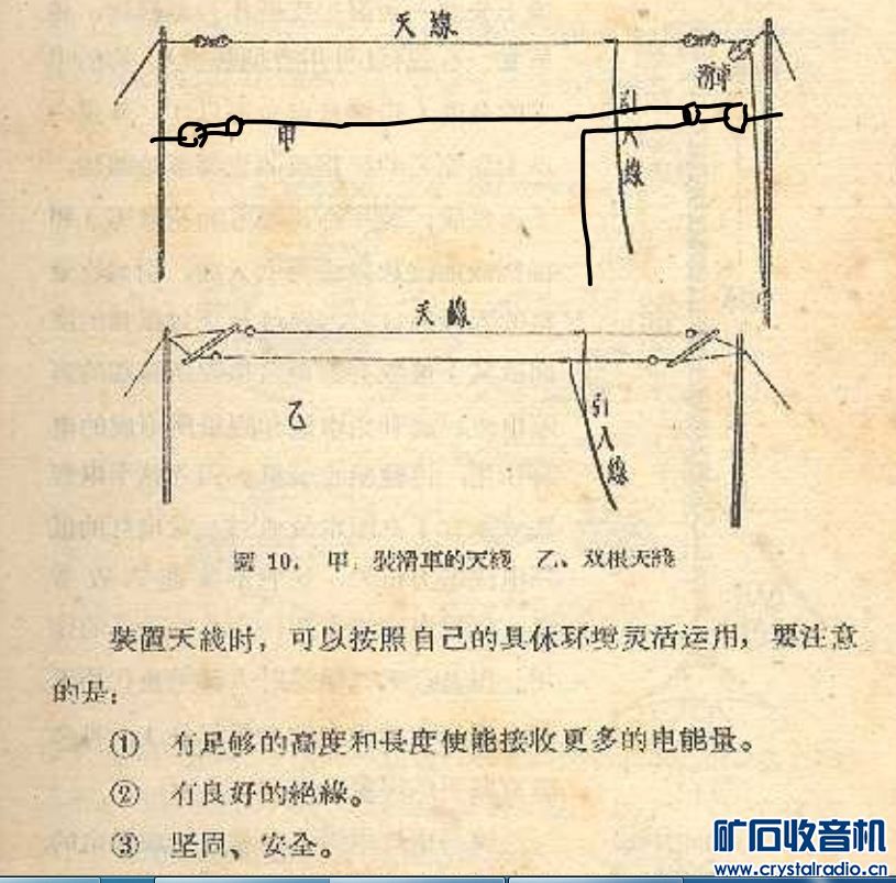

 楼主| 发表于 2025-2-28 07:56:26 来自手机 | 显示全部楼层
版主早上好!还有一事不明?就是天线水平部分右边往下的引线,非要断开再接水平部分吗?把水平部分弯回去,再用扎线绑牢没有接头不是更好吗?还有,垂直部分距天线右端距离多少米接线好?
发表于 2025-2-28 10:30:23 | 显示全部楼层
AX100 发表于 2025-2-28 07:56
版主早上好!还有一事不明?就是天线水平部分右边往下的引线,非要断开再接水平部分吗?把水平部分弯回去, ...
一条线下来是可以的,单独用一条引入线主要是受那时代双槽十字绝缘子的影响,以及天线水平绷直。引入点没有具体要求。这是Г(倒L)型天线。如果从中点引入就是T型天线。
 楼主| 发表于 2025-2-28 10:37:07 | 显示全部楼层
于海旺 发表于 2025-2-28 10:30
一条线下来是可以的,单独用一条引入线主要是受那时代双槽十字绝缘子的影响,以及天线水平绷直。引入点没 ...
非常感谢版主的耐心解读!已经胸有成竹了
