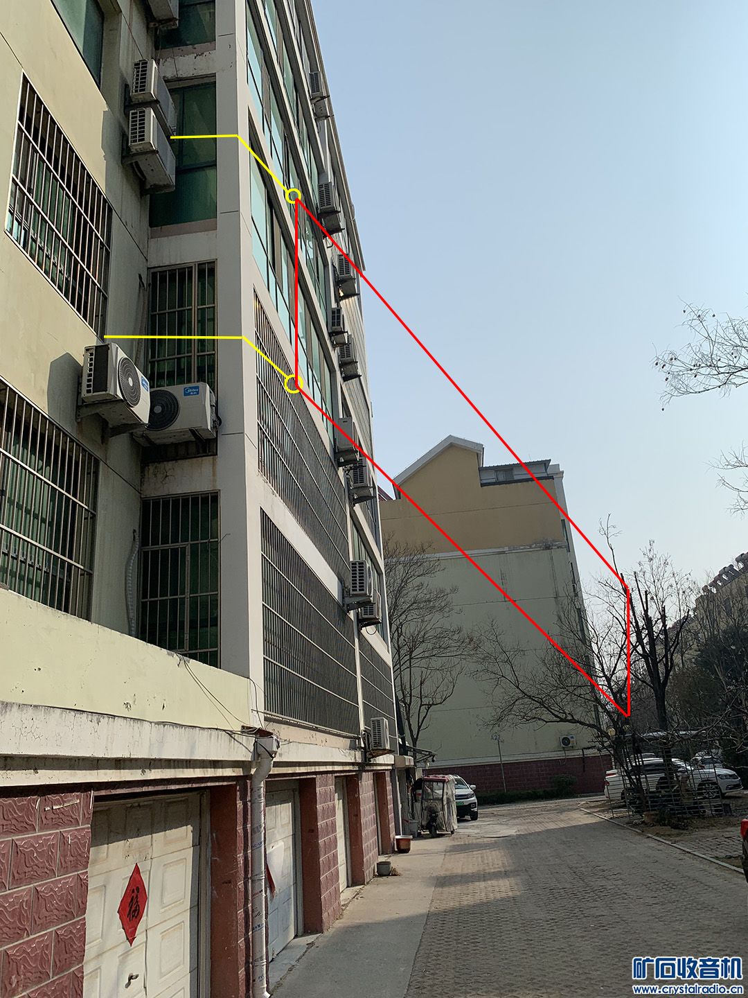

我住东单元三楼西户,想从南面卧室的空调架子至楼东南方向的树上拉一根天线,空调架子到树的距离大概24米左右,树高大概6-7米,方向是东南-西北向,采用2*1.2毫米铁镀铜电话线并联,弄成大框型(或者其他形状)去掉两端拉线,天线长20米左右,高3米左右,所用接收机为带天线输入的LA1600收音机,根据现有条件,用什么模式的天线好?麻烦各位大师指导如下问题:
1、这种大框天线引出线位置有标准吗?
2、于墙平行部分,最少墙距多少米?因为是90度拐角,现在从空调架子到绝缘子的拉线差不多5米长了。
2、天线引出部分的电话线留3-4米再接射频电缆可以吗?手头射频电缆有点不宽裕。
3、就是接收用,是否不需要接巴伦变换阻抗?
刚才,去楼下发现了好东西,紧挨着我车库有从楼墙内引出的接地扁铁,如果在上面打孔用螺丝固定一根铁丝当地线可以吗?到三楼卧室差不多15米。有地线,是不是拉一根天线就行?不用再弄成大框了?
下面是图片和示意图

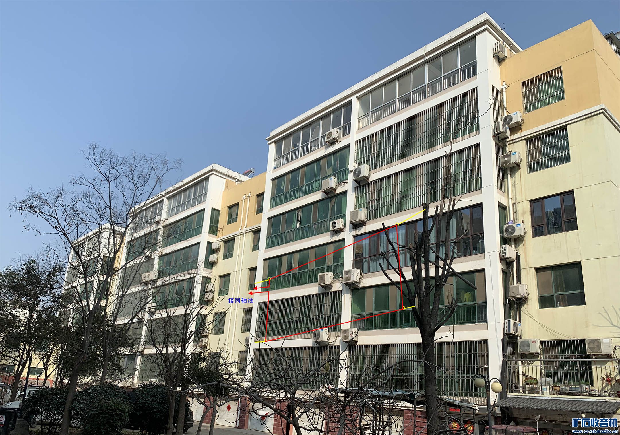

用木工用的锯片制作一简易避雷器(尖对尖,尖端放电)。
 楼主| 发表于 2025-2-27 19:26:47 来自手机 | 显示全部楼层
多谢版主提供的天线图片!是不是只拉一根线就可以了?从对面的三楼拉到我的三楼,距离是35米,然后从车库那个扁铁接上来地线,然后输入收音机的天线初级线圈。还有,简易避雷器是装室外吗?
发表于 2025-2-27 19:41:11 | 显示全部楼层
35米拉一条线就够了,简易避雷器,以前住平房安装在外屋进线处,你也安装在接近进线处,千万不要它给淋湿,不然就失去作用了,基板要绝缘好不吸水的材料。
