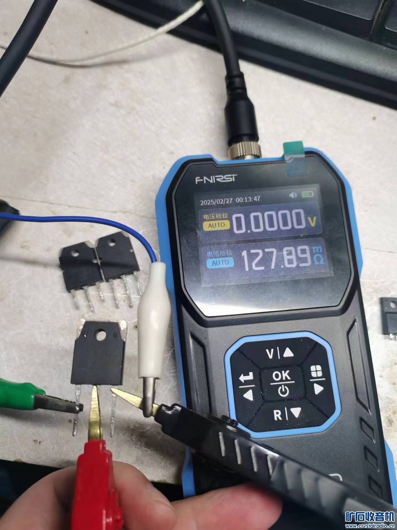

最近准备做电子负载,在网上买了几个MOS管,型号是IRFP250,两个卖家发来的都是仙童的标不知道真假,测试导通电阻明显偏大。300毫欧左右,看资料应该在80毫欧左右,用内阻仪测的,加10伏栅极电压,以前测试低压MOS和资料数据一样,不知道是不是这种高压MOS用这种方法误差偏大?还有就是有两个管子加栅极电压导通后撤掉栅极电压很快就关断了,测别的撤掉栅极电压后都能较长时间保持导通,请问这种情况是管子漏电吗?

 楼主| 发表于 2025-2-27 00:52:56 | 显示全部楼层
晚上仔细研究了下,应该是买到假货了,表面应该被磨过重新打的标,为了有对比挑了两家买的结果是一个镇发出的,标都一样应该是一批货
第一家买的两个内阻300毫欧左右,撤下栅极电压后开始关断,约3秒完全关断。
第二家买的两个内阻120毫欧左右,去除栅压后能维持开启,但关断状态下只接上测试电源负极会自己就开启了,内阻仪测出900多欧,多次测试完全放电后依然很容易出现这种情况。
上传附件出错重新上传提示今日无法上传更多附件,只剩下两张图片了。
外观
这个是第二家买的
