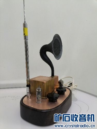

发表于 2025-2-25 23:05:51 来自手机 | 显示全部楼层 |阅读模式
看到坛友制作的文章说效果不错,纯属好奇,用了一个星期业余时间制作了这台小机器,面板贪图加工方便用了覆铜板,音频放大用了6n1,电路简单焊接无误开机即响。没有调频率覆盖,开机就能收到几个本地台和香港台,平时常听的深圳音乐台94.2MHZ和香港93.2MHZ都收到了,也就没必要调覆盖了,因为其他台基本不听。感觉机器工作比较稳定,不会跑频,人体感应也不明显,频率调准后底噪也明显降低了。总体效果还是不错的。唯一令人有点烦是交流声,不清楚是不是6K4灯丝交流供电引起还是电路走线不合理耦合进去的?希望有制作经验的师傅指点迷津。

发表于 2025-2-26 06:49:38 来自手机 | 显示全部楼层
真好看,和艺术品一样。高压是多高的电压?

 楼主| 发表于 2025-2-26 20:21:03 | 显示全部楼层
谢谢你,现在的高压约320V,经50K电阻到屏极大约是88V。

 楼主| 发表于 2025-2-26 20:33:51 | 显示全部楼层
如果有朋友曾经做过这个电路,希望能得到你的帮助。发现这个机器不用天线也能收到不少本电台(机内5CM接线),灵敏度非常高,饭后玩了两个小时,低端能收到89MHZ左右,高端收到106MHZ的台,就是等报时信号之后电台自己报频率知道的。收听效果类似于短波调幅,音质不算很好,但信号强度高而且稳定,不会有短波传播的起落。现在问题是交流声,查不出哪里引入的,可以确定不是低放级的问题,如果能解决交流声,则机器可以保留使用,如果解决不了,则只能另找线路或直接成品板子装入机箱内做床头机使用了。
发表于 2025-2-26 20:36:54 | 显示全部楼层
改成直流供电。
