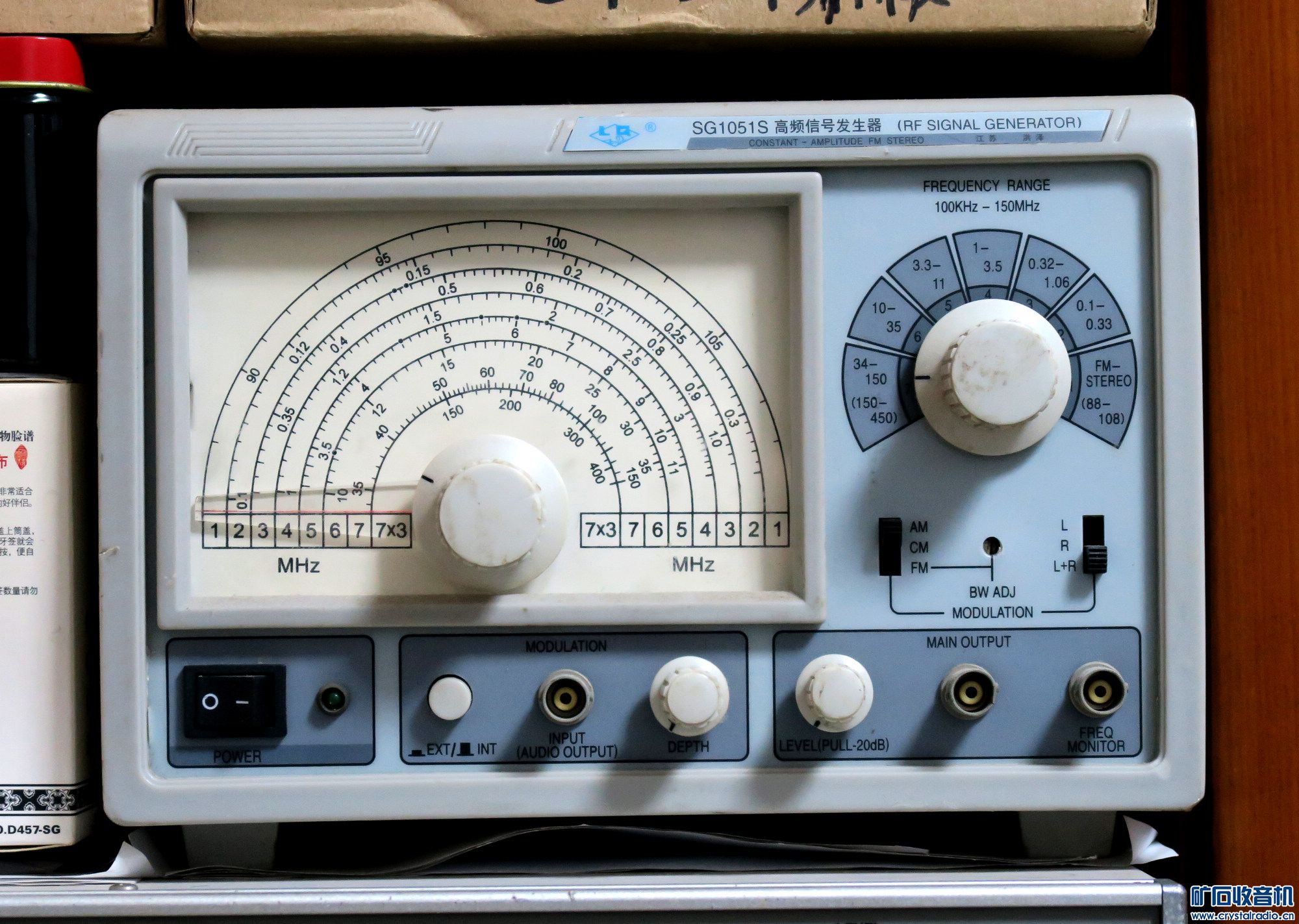

请教前辈们这样用信号发生器统调收音机?

 楼主| 发表于 2025-2-24 16:25:58 来自手机 | 显示全部楼层
纳米电容 发表于 2025-2-24 14:20
大概是这样子吧?
对,就是这个,一么一样。请指教一下。

 楼主| 发表于 2025-2-24 16:46:45 来自手机 | 显示全部楼层
大概是这样子吧?
应该是下面的一个,面板基本一样,型号也一样。
发表于 2025-2-24 16:47:22 | 显示全部楼层
sssqqqggg 发表于 2025-2-24 16:28
我手拍的很清,上传后高这样了。
http://www.crystalradio.cn/data/ ... cwtqm22ewe92isc.jpg
你发这2个还不太一样,就图片里这个来说。
1、调到合适的RF频率,譬如1000kHz.
2、main out那个bnc口接一个天线出来。你可以用一段电线,只插到中心那个芯线上试试。
3、然后找个好的收音机,接收1000kHz的频率。如果调到1000kHz的时候(也可以在附近试试),收音机没声了。就是对了。
4、然后从input输入音频信号,收音机应该能听到。你第二张图按个貌似自己能产生音频信号。
附:如果用一根拖线做天线不行的话(一般不会)。可以试试小环天线。 简易的做法如下,用一根2mm左右的粗铜丝(粗点好,空调铜管也行),弯一个大概30厘米直径的环,环不要闭口。再串一个50欧左右的电阻,然后2个端子分别接BNC头的芯与外壳。
哦,你上面这个图的机器也能自己产生音频信号,EXT/INT那个选择INT就行。这样收音机调到正确的频率,如果没有音频信号就是静音,如果有音频信号就能听到。1kHz或者400Hz等等。

 楼主| 发表于 2025-2-25 07:46:06 | 显示全部楼层
谢谢你的使用说明,希望指导一下5插孔及15号,16号17号插孔这么使用。
