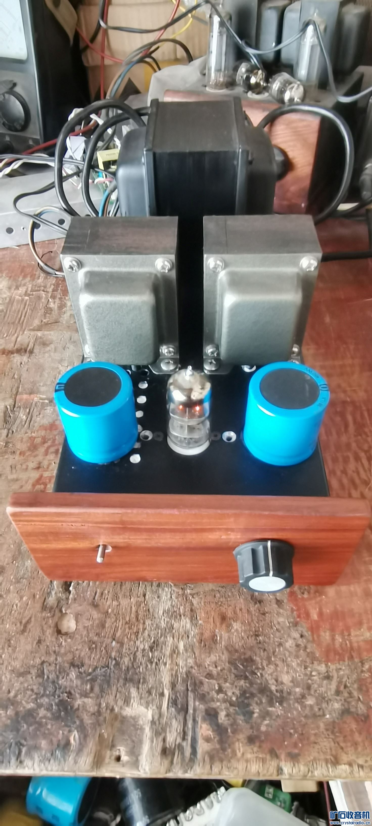

做一台“前胆后石”4-5W牛出单端机

这个结电容是咋测的?电容表?电桥?还是在线通电串电容隔离以后换算?

 楼主| 发表于 2025-2-26 20:24:37 | 显示全部楼层
用电桥1K档测,这样大家能统一标准,方便相互交流。

发表于 2025-2-27 10:05:13 | 显示全部楼层
可以把这个改造改造啊,现在的缺点是输入阻抗太低,楼主的电路输入阻抗低于120k。
发表于 2025-2-27 12:20:26 | 显示全部楼层
把6P1改了,加了一点大环反馈,功率大了,个人感觉,听感好了。
 楼主| 发表于 2025-2-27 16:50:32 | 显示全部楼层
是用MOS管改的吗?

发表于 2025-2-28 11:24:16 | 显示全部楼层
whmks 发表于 2025-2-27 16:50
是用MOS管改的吗?
是的,拆了6P1。
发表于 2025-2-28 11:29:11 | 显示全部楼层
原来是6N2推6P1,推动没改,直接上MOS管子,利用机箱作散热,现在D极298V,S极470欧电阻对地,22.5V。
发表于 2025-2-28 12:12:01 | 显示全部楼层
电路是不是跟楼主一样的呢?
发表于 2025-2-28 18:11:48 | 显示全部楼层
改动了一点点。
发表于 2025-2-28 19:17:19 | 显示全部楼层
sjta 发表于 2025-2-28 18:11
改动了一点点。
用的什么型号的管?
发表于 2025-2-28 19:32:24 来自手机 | 显示全部楼层
12n60,电源板拆的。
