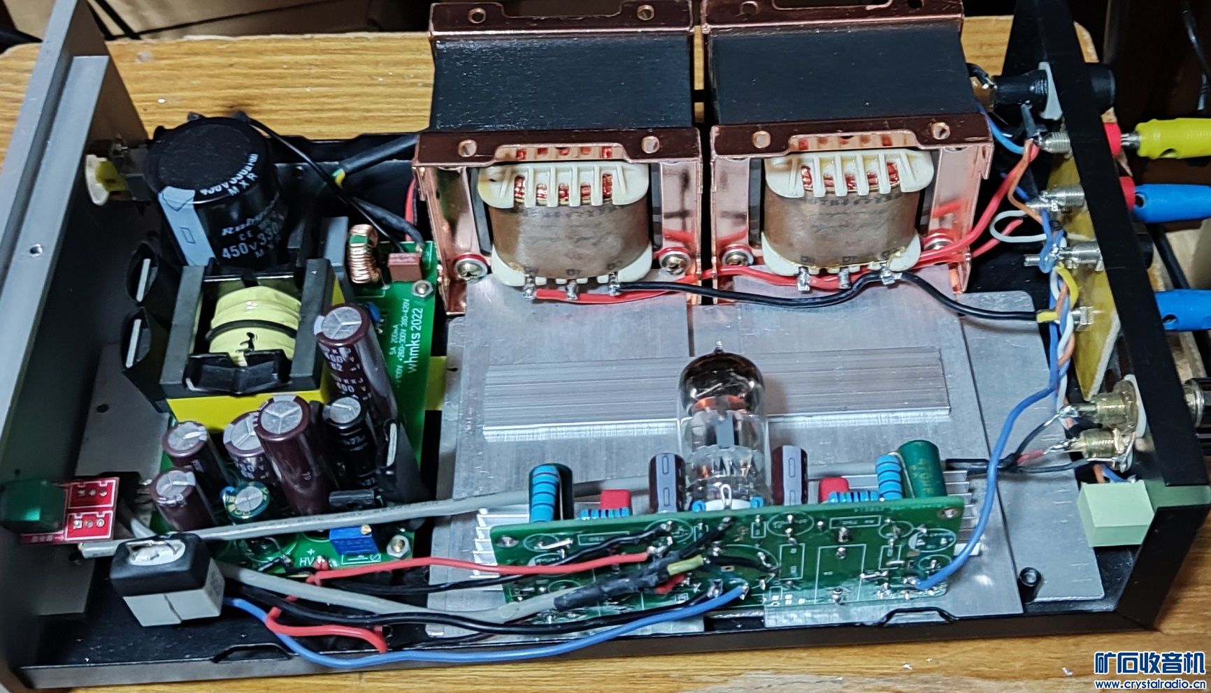

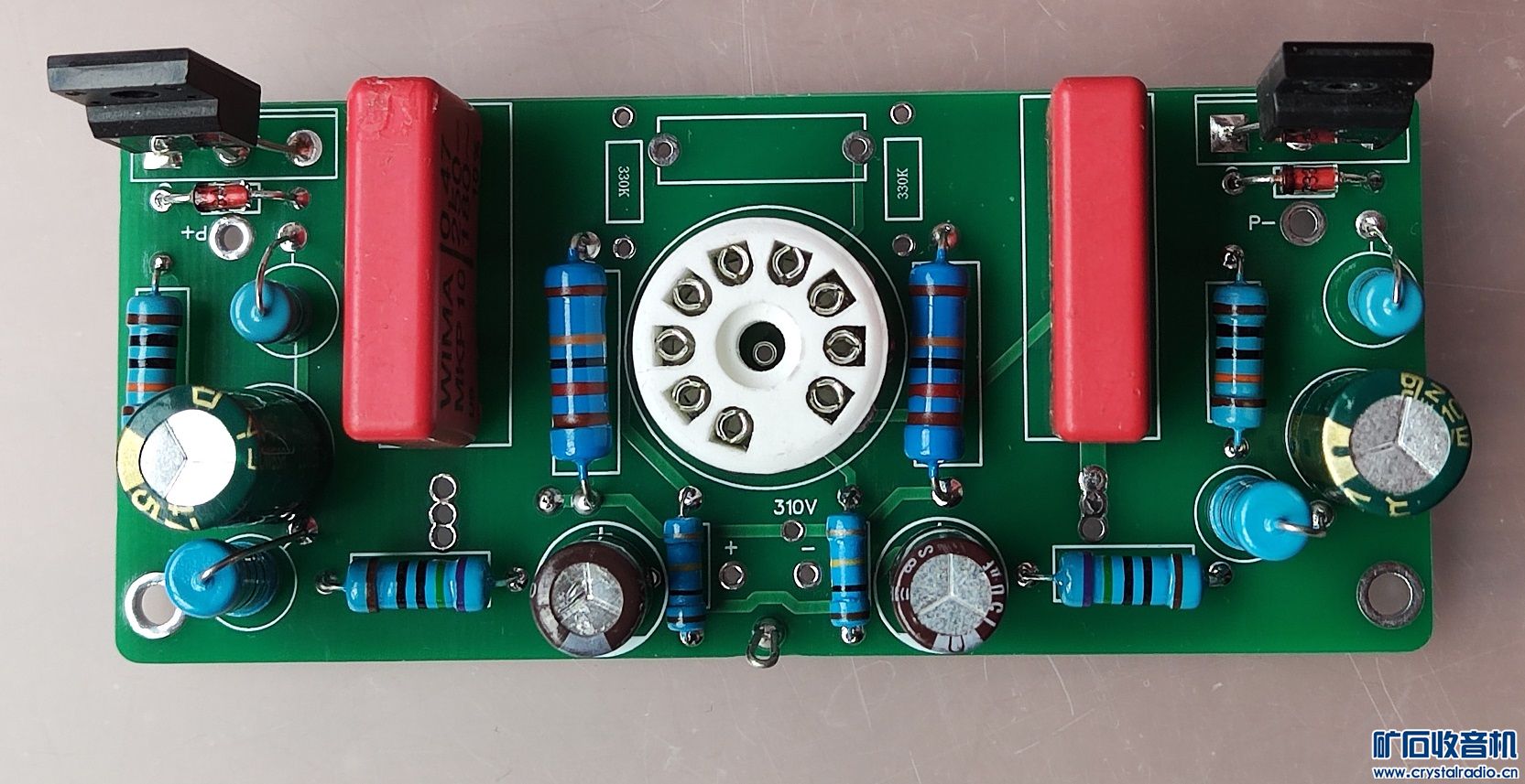

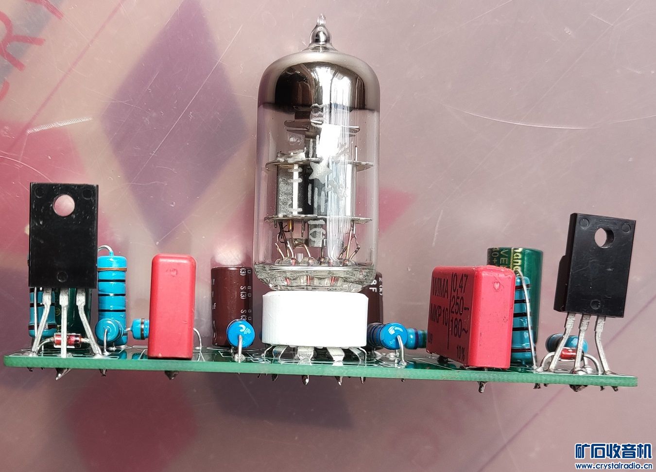

二、安装
确定电路后就打一块板,进行安装。
测试平台,还是LLC的开关电源,输出牛这次用了云南牛。

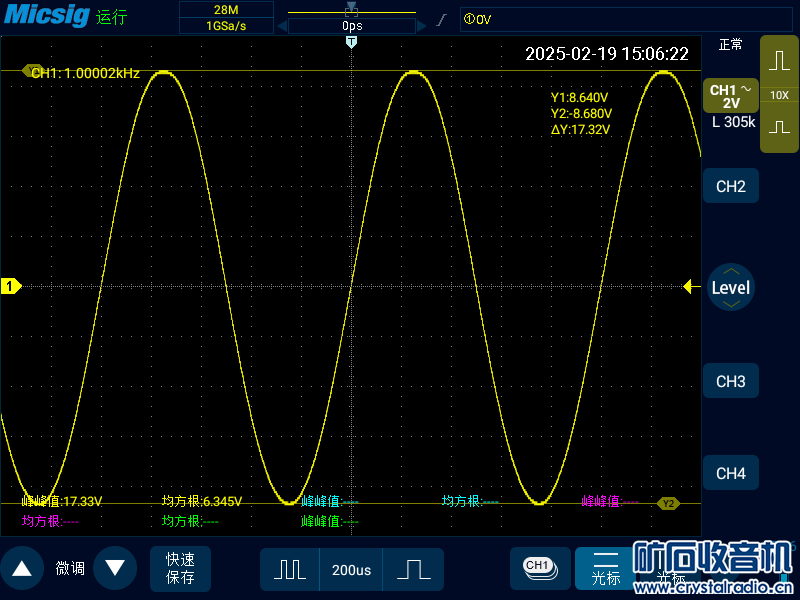

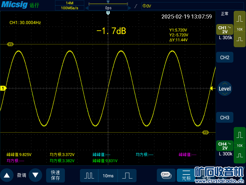

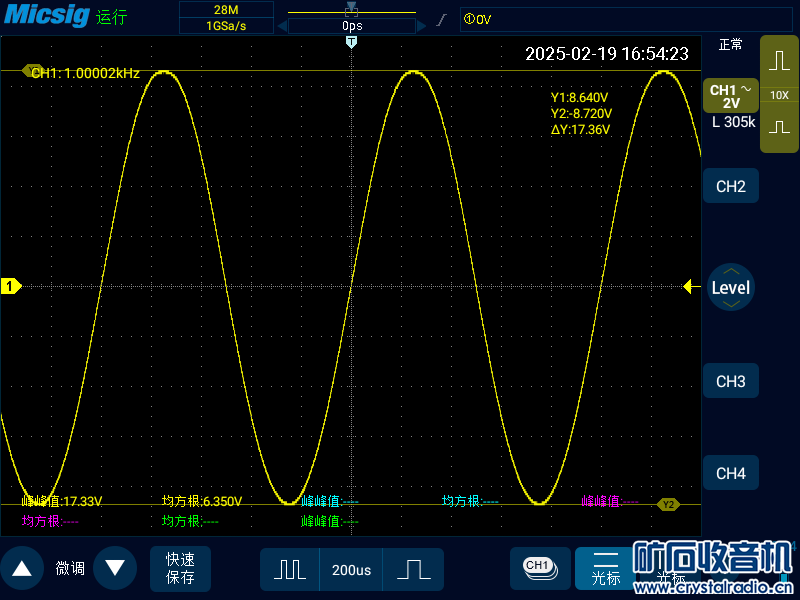

1、功率
分二种电压下的功率
总电压285V最大功率为4W
总电压310V最功率为5W

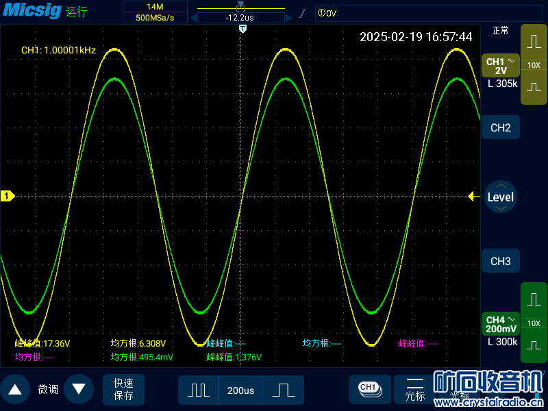

2、推动信号电压
最大功率下推动信号为0.5V,绿线

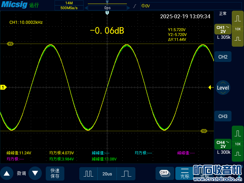

3、对称度
在最大5W功率下对称度相当可以。

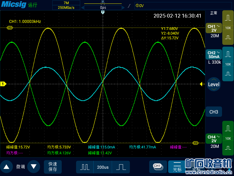

4、电流波-蓝线、输出波-黄线、MOS管推动波-绿线

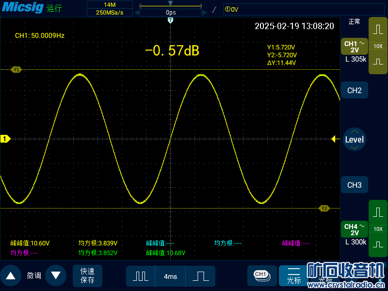

5、频响,分贝数值已标在图片上

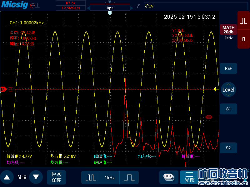

6、FFT
在最大3.2W下的FFT偶次波高于奇次波,但总值都不高,与基准值相比-35.6dB,与峰值相比-50dB。
最后测了一下管上的温度近80度。
