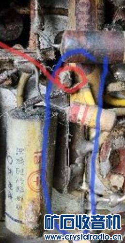

新手请教:民国五灯机一个小部件,1948年制造
 楼主| 发表于 2025-2-22 17:12:27 来自手机 | 显示全部楼层
多谢各位高手指点!我就再请教一个小部件。不知这个部件是什么?而且还有两个,如图,请行家指点。长约五公分,宽约一公分,外壳金属的,像是金属片包起来的小饺子,饺子外壳都接地。但饺子一端从皮缝里伸出一个端子,接线是去连接其他的电阻电容,还知是什么意思。有两个,躲在底板最下面。请教请教。
 楼主| 发表于 2025-2-22 17:19:51 来自手机 | 显示全部楼层
蓝色圈出这个
 楼主| 发表于 2025-2-22 17:21:37 来自手机 | 显示全部楼层
红色圈出的这个段子就是去鉴别的电阻电容了,与外壳是不通的,外壳接地的
 楼主| 发表于 2025-2-22 17:22:14 来自手机 | 显示全部楼层
红色圈出的这个端子就是去接别的电阻电容了,与外壳是不通的,外壳接地的

发表于 2025-2-26 09:26:29 来自手机 | 显示全部楼层
中波垫整电容,俗称600号。
 楼主| 发表于 2025-2-26 12:59:52 来自手机 | 显示全部楼层
白居不易 发表于 2025-2-26 09:26
中波垫整电容,俗称600号。
多谢指点,上述几个老师都讲清楚了,接下来希望在五灯机的修复道路上,继续给予帮助指导,关注我的相关帖子,谢谢!
