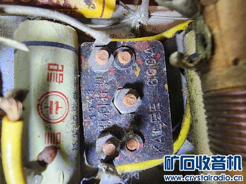

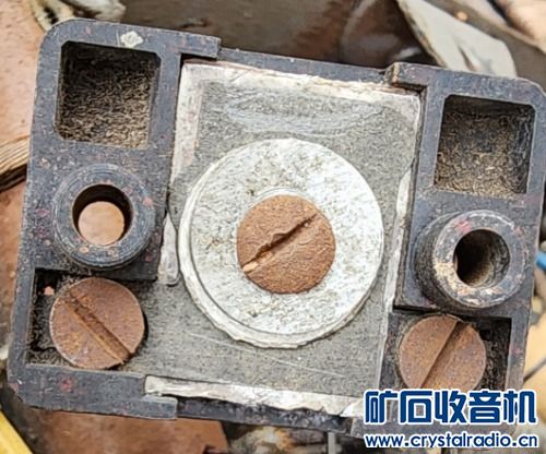

民国五灯电子管收音机,高乐牌(KORES)有一个小部件固定在底座上,上标注“1948 開利特製”,下标注“KALEE 600A”。有两个接线端子,红1端子接调谐空气联,红2端子接电感线圈。拆下来看里面,似乎是个“三明治”,两个端子各接一个金属片,中间夹一个垫片。如图:

这个应该是垫整电容器。中间的绝缘片是云母片。通过调整螺丝的松紧度、小范围改变电容容量。

不确定这个夹层各层的材质是不是金属片,或许是

垫整电容吧?

哦,好像是的!从中间露出的一点边来看,好像是云母片。但不知道这垫整电容器干什么用的,微调电容?中间那个螺丝钉是扣在里面的,也就是调整好了就不动了。

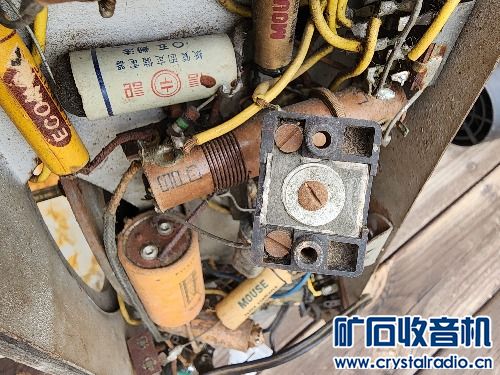

拧紧螺丝或拧松螺丝他的容量就会变化。下面的螺母是固定的(镶嵌在六角孔座里了)。
这就是一个微调电容,用这个可调电容替代固定的垫整电容整机的跟踪更容易调好。
发表于 2025-2-22 13:29:43 | 显示全部楼层
垫整电容确定无疑。
早期的电子管收音机都是采用固定电感,无法调节电感量,本振用垫整电容确定低端频率覆盖,补偿电容确定高端频率覆盖。
后期的可调感收音机仍然保留了垫整电容,用途主要为确定三点统调的中点频率(1000KHz),但对低端频率覆盖有一定影响。
低端频率覆盖主要由调感实现。
发表于 2025-2-22 14:33:04 | 显示全部楼层
这个就是600P的衬垫电容,早期无线电还有一篇文章,用它来改成可变电容
发表于 2025-2-22 15:38:59 | 显示全部楼层
这个老古语:。叫做600号垫整电容
发表于 2025-2-22 16:19:04 | 显示全部楼层

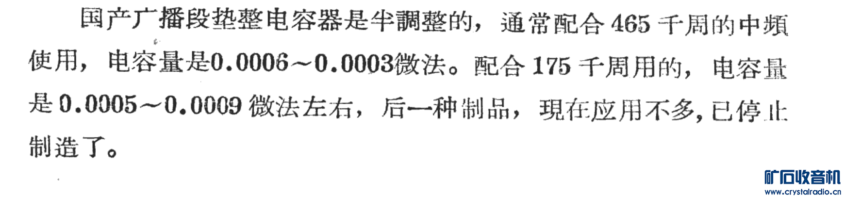

超外差机的垫整电容。新中国该产品为最大600微微法,商品编号600号。与民国的标准可能不一样。
