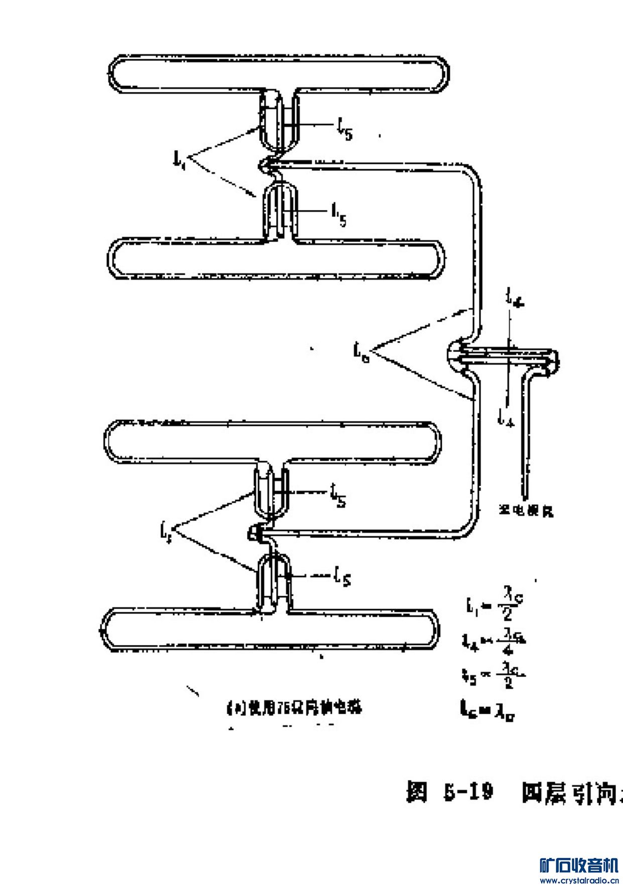

发表于 2025-3-3 22:12:23 | 显示全部楼层
下面是50年代的八木阵电视天线、FM也可用。有转轴全方位。
发表于 2025-3-8 11:47:04 | 显示全部楼层
不知道线是怎样连接的。

发表于 4 天前 | 显示全部楼层
折合振子水平架设的话,本身就是有方向性的,就是接近8字形,多个天线同方向叠加,不过是把方向图造得更尖锐点而已。
