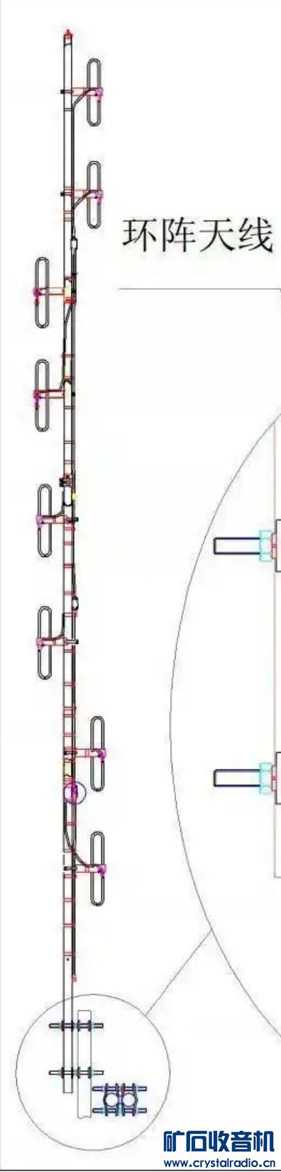

你所设想就是:四环阵天线,
这种天线阵,没有方向性是真的,但是增益不会比五单元高。
还有更复杂的八个振子组成的八环阵天线。以前本地业余V中继用的就是八环阵天线。

八环阵什么样?
发表于 2025-2-21 21:30:54 来自手机 | 显示全部楼层
四环/八环阵天线是垂直极化并馈天线阵,等于四个二单元八木指向四个方向(全向应用)或调到一个方向(定向应用)。楼主说的四个折合阵子水平组阵,如果是上下排列对着一个方向并联馈电可以提高增益,等于水平面方向图依然是8字型,垂直面压缩增益提高,不算是全向天线。

八环阵什么样?
大体上就是这个样子的,网上借的图,八个振子两两分别对准四个方向。 Screenshot_2025-02-21-21-28-52-76_439a3fec0400f8974d35eed09a31f914.jpg

发表于 2025-2-21 21:53:18 | 显示全部楼层
版主客气了,
当年那个八环阵天线架在襄阳市区,覆盖的范围很远,效果挺好的。
发表于 2025-2-21 21:57:53 | 显示全部楼层
66718 发表于 2025-2-21 21:53
版主客气了,
后来拆除了?
发表于 2025-2-21 23:12:32 | 显示全部楼层
后来时兴玩U段,U段中继就用的棒子天线。
Ⅴ段玩的人少了,后来就拆除了。
