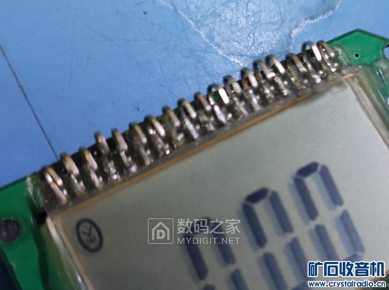

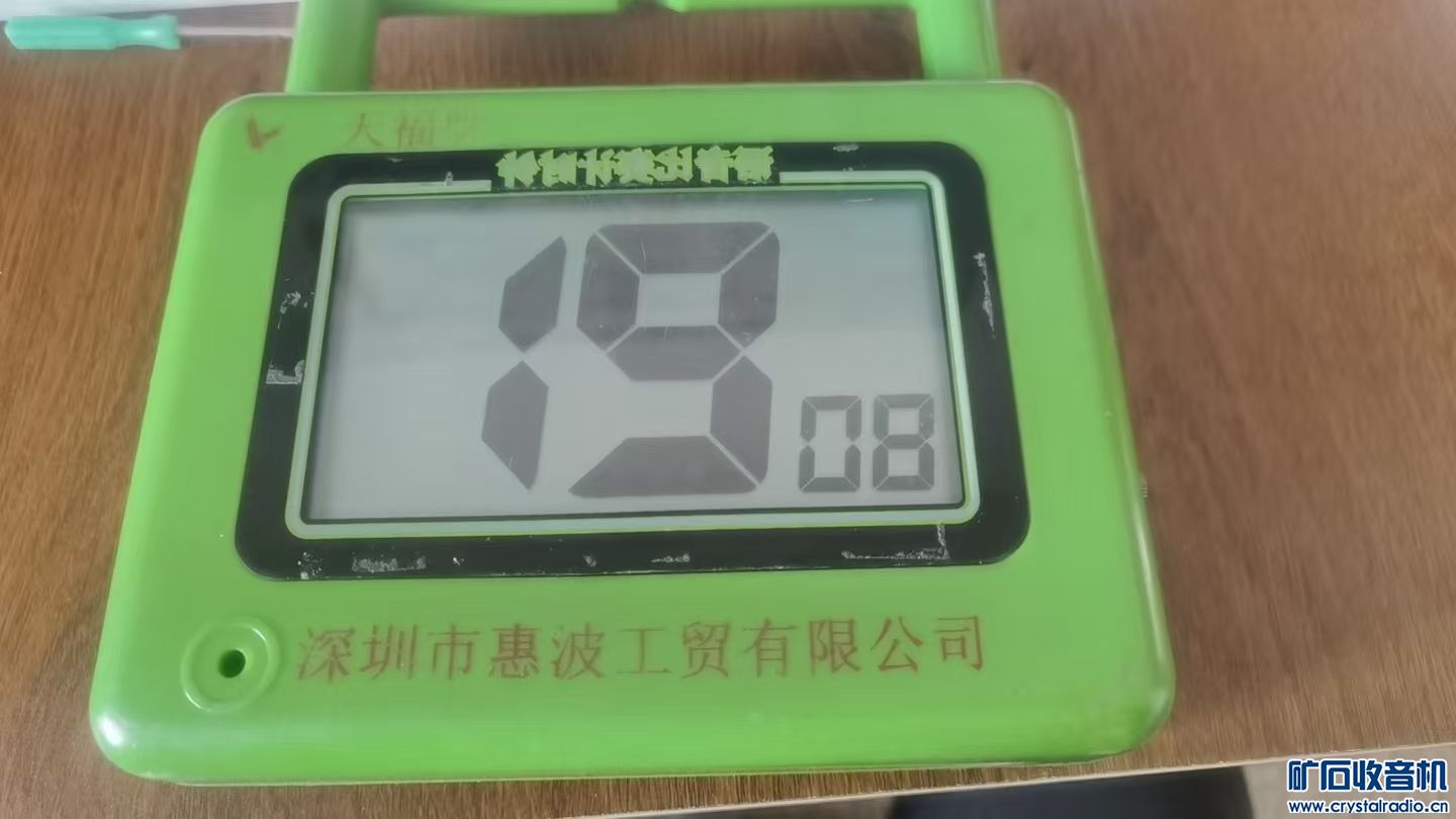

楼主: 胆中波
数显收音机显示液晶缺笔画,拆了下来
发表于 2025-2-20 08:22:21 | 显示全部楼层
胆中波 发表于 2025-2-20 07:45
没有斑马纸,用一个铁壳压在PCB上面的
拆开、用酒精擦一下橡胶导电条及屏幕接触部位,然后装上,基本能解决问题
 楼主| 发表于 2025-2-20 10:32:16 | 显示全部楼层
顽童50 发表于 2025-2-19 21:28
业余条件下修复斑马纸连接屏的确是很头痛的事,不过头痛也得修.....
我经过多年的摸索、最后觉得成功 ...
顽童老师,用你的加热大法却修好了一个这玩意!无心插柳
 楼主| 发表于 2025-2-20 10:36:12 | 显示全部楼层
sir2008 发表于 2025-2-19 20:23
我等你们的正确方法,我也遇到了没解决呢
收音机的,这些办法都可以 。斑马纸的那就是烫
发表于 2025-2-20 12:43:42 | 显示全部楼层
这些东西都是大同小异,我说的这个方法很好用,成功率最高。
收音机屏显如果是斑马纸连接的、也是这样的结构,修复方法相同,如果是其他的连接方式就好解决的多了。无论什么结构、维修都需要查下屏蔽罩(铁片)......
