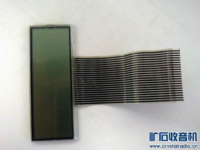

发表于 2025-2-20 07:31:02 | 显示全部楼层
胆中波 发表于 2025-2-19 17:20
烫哪里,屏幕边吗?
您得先确定这个屏的连接方式。下图为斑马纸,用烙铁隔纸烫斑马纸与屏幕及电路板连接处,这个需要技巧,请自行百度。 3790312e8c4fa2154fc22699.jpg
下图是导电胶条,如果是胶条连接:用酒精棉签擦拭即可。 O1CN01ZRCaCD1DTQhvJOxFQ_!!2212340500217-0-cib.jpg
 楼主| 发表于 2025-2-20 07:45:50 | 显示全部楼层
金太阳购物商城 发表于 2025-2-20 07:31
您得先确定这个屏的连接方式。下图为斑马纸,用烙铁隔纸烫斑马纸与屏幕及电路板连接处,这个需要技巧,请 ...
没有斑马纸,用一个铁壳压在PCB上面的
