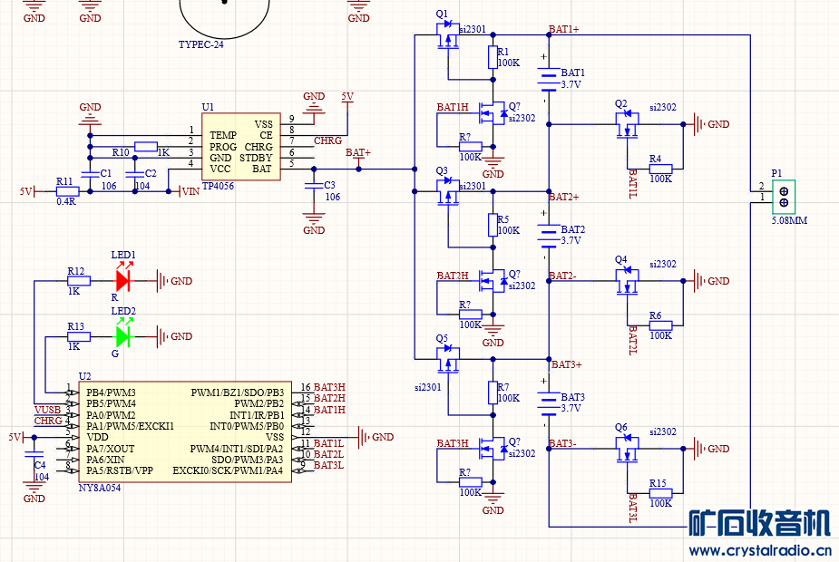

麻烦各位高手帮忙看看这个电池并联充电,串联放电的电路存在问题吗?

重新上个图,14楼的图有问题。
补充内容 (2025-2-25 17:53):
这图也有问题,Q2.Q4导通的时候,正极会通过Q6的寄生二极管导通到电池负极,短路。
重新上个图
重新上个图

 楼主| 发表于 2025-2-18 19:25:14 | 显示全部楼层
zxyxsh 发表于 2025-2-18 15:15
太复杂了,做起来费劲
我把九楼的电路改成PMOS,这样不用升压,但是需要单片机控制。
参考九楼的电路
参考九楼的电路
发表于 2025-2-18 21:24:02 来自手机 | 显示全部楼层
我不关心楼主的电路是否可行,三只相同的锂电池并联充电、串联放电,省去均衡控制电路,这种做法就不可行。同品牌、同规格、同批次生产的锂电池,容量、内阻和自放电速率也有差别,大品牌有差别,“发达国家”的大品牌同样有这种差别。电池串联使用,充电最好也用专用的均衡、保护板。
发表于 2025-2-19 08:42:15 | 显示全部楼层
冰岛 发表于 2025-2-18 21:24
我不关心楼主的电路是否可行,三只相同的锂电池并联充电、串联放电,省去均衡控制电路,这种做法就不可行。 ...
这是不是要再讨论一下3节电池并联充电和3节独立充电有什么区别了。均衡充电应该跟独立充电是一样道理的。
