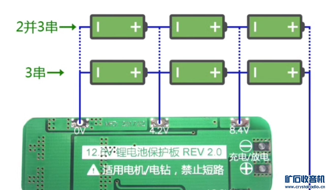

发表于 2025-2-17 22:37:56 | 显示全部楼层
我把那边的一个最简单的图转过来了 :
楼主再发挥一下举一反三。
