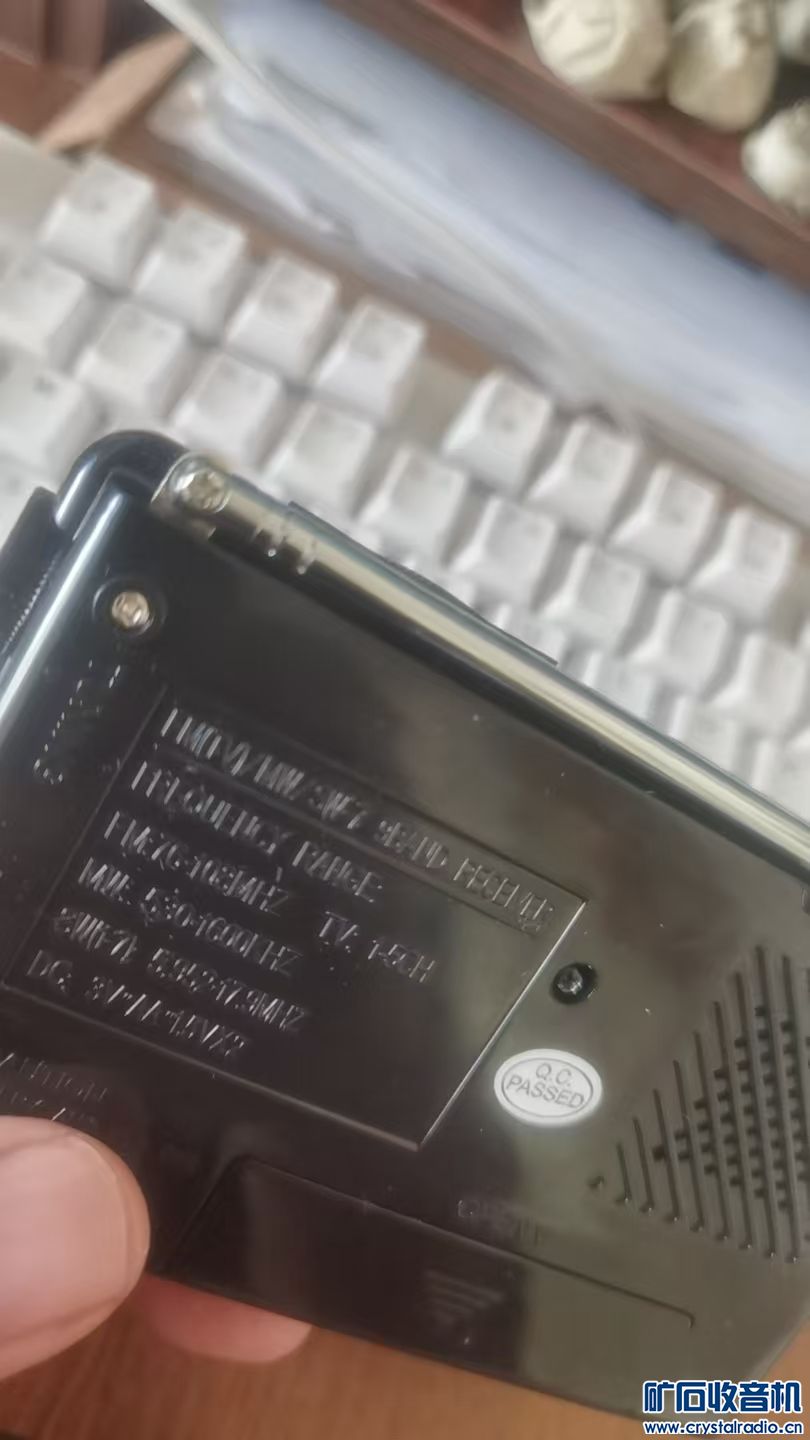

今天把某迪0936MB9收音机换了磁棒,线圈,先说结论-还是不行
 楼主| 发表于 2025-2-17 11:18:00 | 显示全部楼层
乙猪 发表于 2025-2-17 11:13
磁棒可以长,电感量不要这么大吧??
原配的就是如此啊,我搞得和他原配一样的,没怎么考虑

这机器还有一个牛逼的毛病,受到震动就自动静音两秒,你往桌子上放的重一点,声音自动静音两秒
发表于 2025-2-17 11:31:08 | 显示全部楼层
应该不是芯片的问题,看看是不是电池弹簧力量小。
